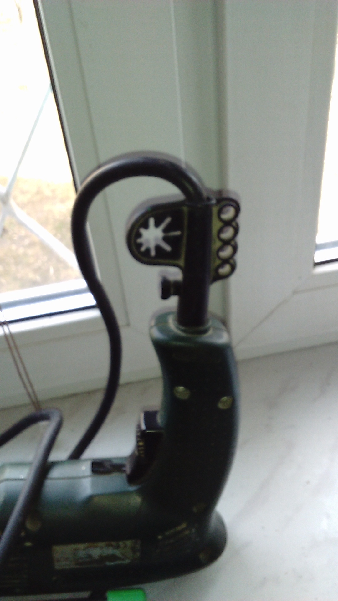

Tasstrimm написал:
зачем на этой вилке (как на фото) нужны ушки?
Если необходимо работать далеко от сетевой розетки применяют удлинитель. И чтобы удлинитель не отключился в самый неподходящий момент провод удлинителя пропускают через эти ушки. Образуется практически неразъёмное соединение - даже если тянуть за кабель, всё равно не разомкнётся.
Эти ушки были популярны с десяток лет назад. У фирменных изделий эти ушки были, а у китайского нонеймовского инструмента их не было. Сегодня всё больше аккумуляторного инструмента и эти ушки постепенно исчезают и на фирменном инструменте
на самом деле все намного проще!) этот элемент нужен для того, чтобы при многовременном подключении-отключении инструмента не вытягивать вилку из розетки за провод! поэтому на проффесиональных инструментах такое часто встречается.
а проушины это доп бонус, не более... а у кого вилка не держится, советую купить качественный удлинитель)
AndrewG, назовите модели проф.инструмента не китайского производства!?
Видел на китайских перфах Прораб и аналогичных моделях,на немцах такого не видел.
Самое удобное из всего, что пробовал - это папа мама от компъютерных шнуров. Мама всегда токоведущая, пока работал весь инструмент перевел на них. А сейчас накладно, отдельно от шнура не разу не видел.
Anatoly47, картинки есть?Мне буковки с цифирями ни о чём не говорят. Falkon58,возможно,кроме большой ушм от Бош ничем не интересуюсь,но на них не делают.
Картинок дофига - просто дайте запрос по Яндексу или Ali - штекер C13 или C14. С-латинское. Использую больше 10 лет - очень удобно. Для обычной розетки шнур с вилкой и C13 на другом конце.
или посмотри у меня
Кстати у компъютерщиков можно заказать кабеля с13 - 14 длиной 1, 2,3,5,10м , т.е. моментально можно собрать переноску любой заданной длины, а не таскать 50м, там где достаточно 10.

ADM05 написал:
Эти ушки и сейчас актуальны на фирменном инструменте, в частности на цепных электропилах, там провод сантиметров 30 с такой именно вилкой.
