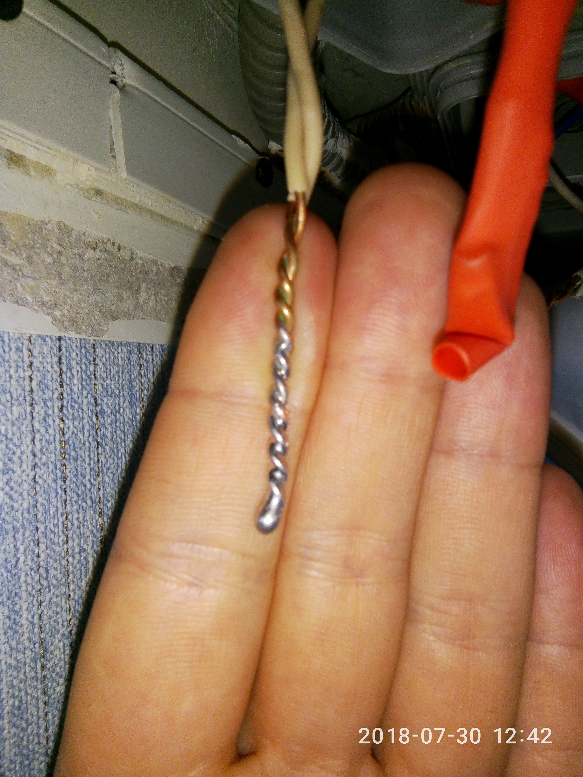

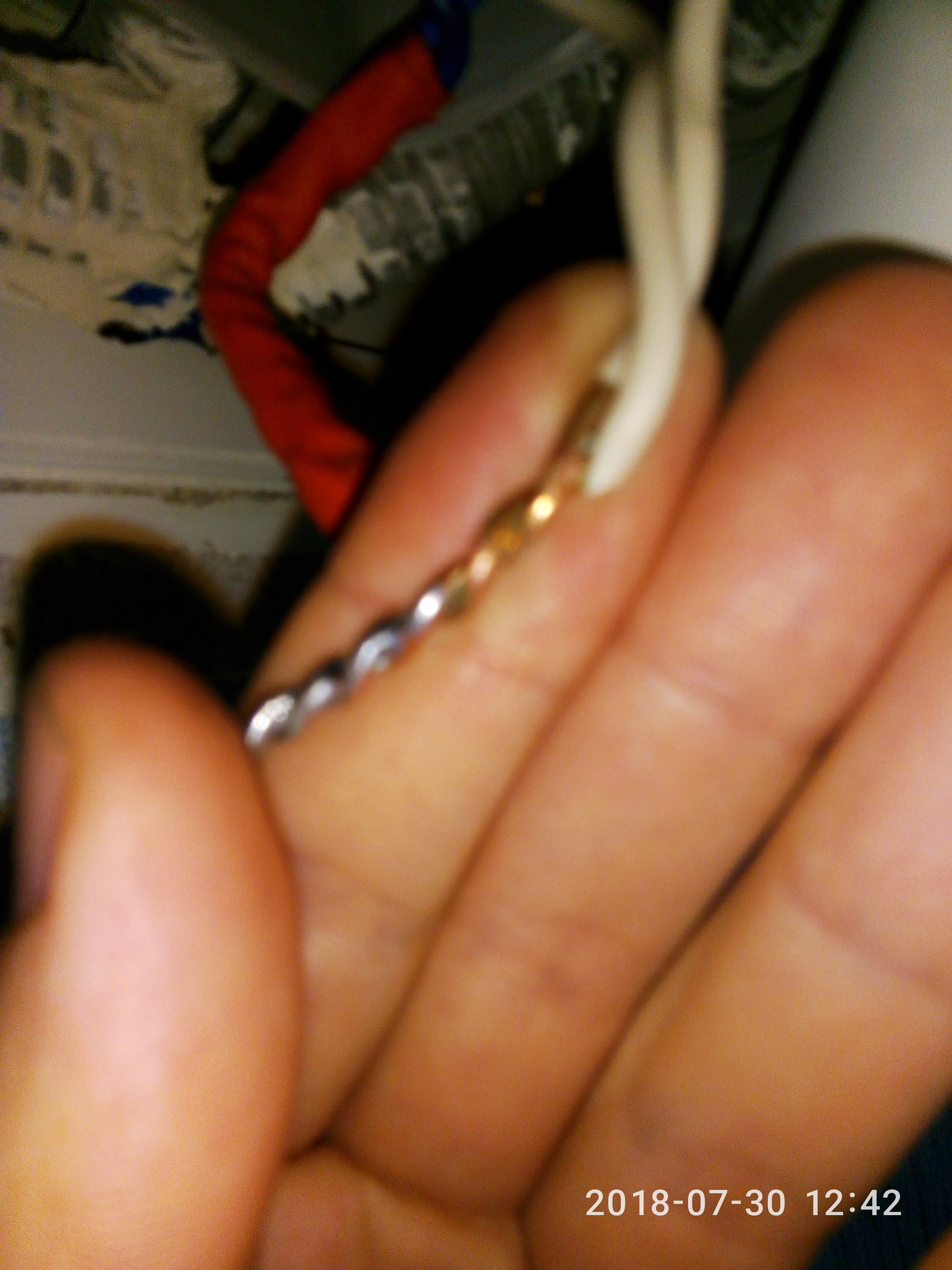

MrGalaxy написал: Избыток припоя, флюс не смыт, и походу плохо прогреты скрутки, припой не до конца расплавился
судя по блеску прогреты норм, флюс, может просто от "души" а вот длина концов, это точно косяк, надеюсь не придется перекоммутировать
но сам монтаж.. это *опа

757xxx написал: На фото внизу собственно скрутки которые делал электрик, эти скрутки он делал на канифольном припое, скрутки на кислоте в более недоступных местах, вскрою их позже. Что скажете?
757xxx, Параноия.

Хренотень какая-то. Надо было скрутки еще короче сделать, огрызки по сантиметру оставить и норм ))) неаккуратно И поддержу уже высказавшихся - Кислотой НЕЛЬЗЯ!

haramamburu, Можно уточнить? Длины концов не хватает или хватает, я так и не понял?

haramamburu написал: судя по блеску прогреты норм,
haramamburu, мне показалось, что припой комками, особенно на правой скрутке.

757xxx написал: Что скажете?
В принципе, человек старался :) Под припоем отлично виден рельеф жил, это говорит о том, что припой не намазан на холодную скрутку аки масло на хлеб, а скрутка прогрета, достаточно зафлюсована и припой протёк между жил как надо. Что поверхность припоя мутная - скорее всего использован припой типа ПОС-40/ПОС-30. Это нормально. Что остатки канифоли - никакого вредя от них нет. Длина скрутки белых проводов избыточна - но раз уж это было успешно затрамбовано в коробку - значит норм.
А вот то, что две левых скрутки откусывались после пайки - это зря. Пайку при этом "рвёт", возникают трещины. Но при такой длине скрутки даже это не страшно.

MrGalaxy, либо мощность паяльника на пределе, либо "подмазывал" после основной пропайки. По рельефу жил, по галтелям припоя между жилами видно, что скрутка таки пропаяна, а не только обмазана припоем. Это главное.

Андрей Сновидов, Да к этим скруткам особых претензий даже у меня, не электрика, нет, есть другие скрутки которые паял электрик при помощи кислоты. вот с ними вопросы. Как будут фото скруток паяных этим мастером я все покажу. Спасибо всем кто откликнулся! Мне это важно.

757xxx написал: Вы паяли с кислотой и кислота стала причиной коррозии
Скорее да,где пайка проведена канифолью этого не замечал.

757xxx написал: Разве кислота со временем не прореагирует и не выпадит в соли?
Эти соли, при повышении влажности вступают в реакцию с медью.

Спустя несколько месяцев после монтажа, была вскрыта одна из коробок чтобы посмотреть что стало с проводкой и принять решение - оставить как есть или переделать. На фото не видно, что есть незначительные пылеобразные следы коррозии на меде, зеленый налет, этот налет легко счищается от прикосновения. Следы коррозии только на "голой" меди, на месте пайки в самой скрутке следов не обнаружено.
Такие вот дела, найдутся люди которые скажут что все нормально и паять с кислотой можно, но я другого мнения, если это запрещено то и делать так не следует, к тому же медь отлично паяется и без кислоты. Во всяком случае, сейчас я бы не стал, а электрика, который так бы делал я бы на заказ не приглашал. Пока все останется как есть, в следующем году посмотрю еще на состояние проводки.
