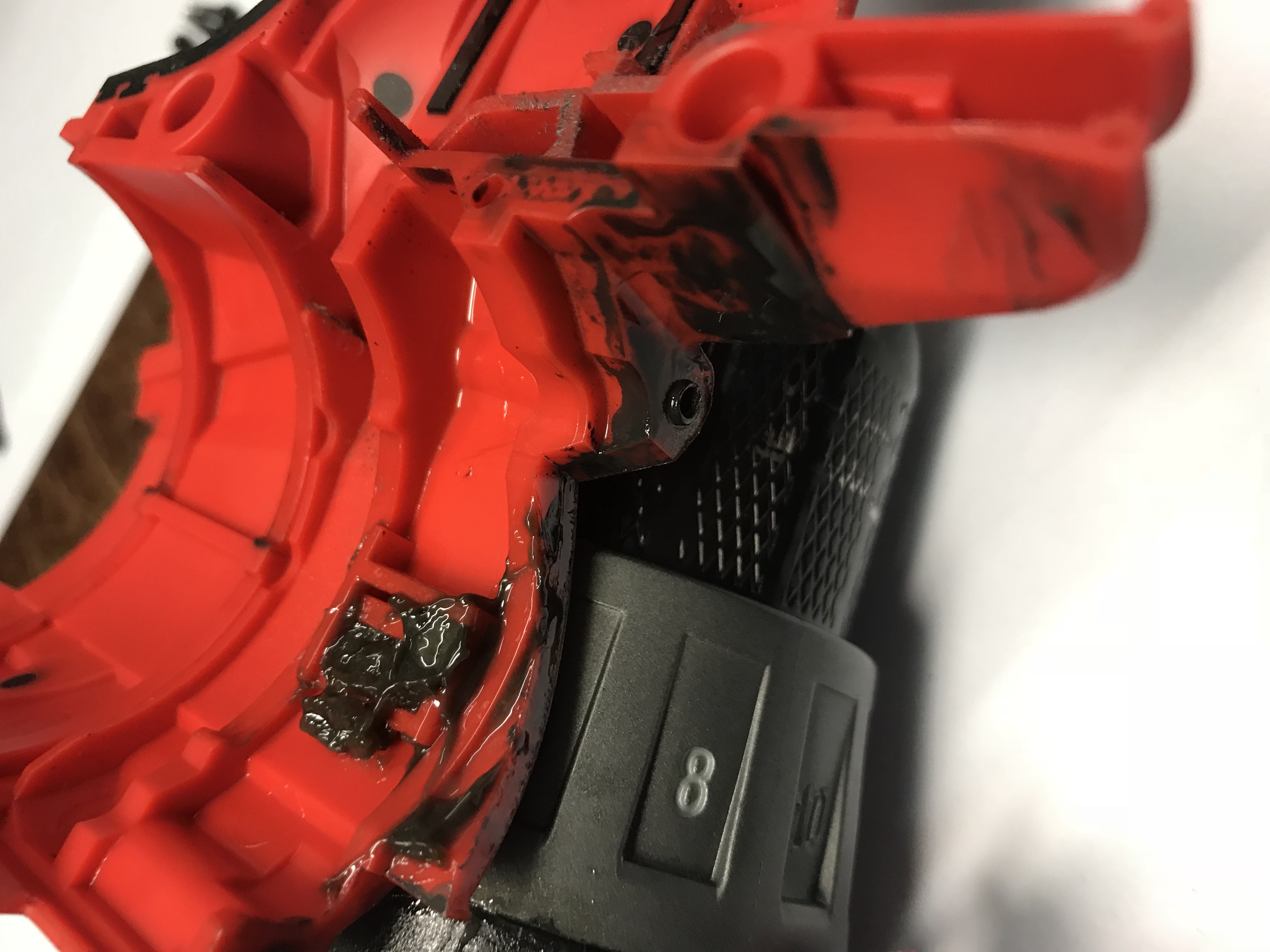

Вспомнил , был миксер фелисатти , так там всё время был потёк! Так и продал , разбирал всё норм . смазка просто поменяла структуру и протекла ( Она как бы в редукторе густая)

Арс Ди Коль, Леша, ну чего ты высаживаешь на измену колегу, работает агрегат, не мешать ему, работать дальше, хруста и искр нет, чего переживать, у меня на миксере тоже такая беда была, сколько он перемешал после этого подтека...

Может просто в редукторе избыток масла, вот и давит по чуть? А может на стыкуемых поверхностях какая-то неровность или заусенец попал. Попробовать снять редуктор и посмотреть, а перед сборкой протереть насухо все стыкуемые поверхности корпусов и протянуть без фанатизма.

Работает шур без нареканий?(вибрации,скрежет)Протрите чистой тряпкой и сверлите дальше.Любой инструмент "потеет".проблема пустяковая.

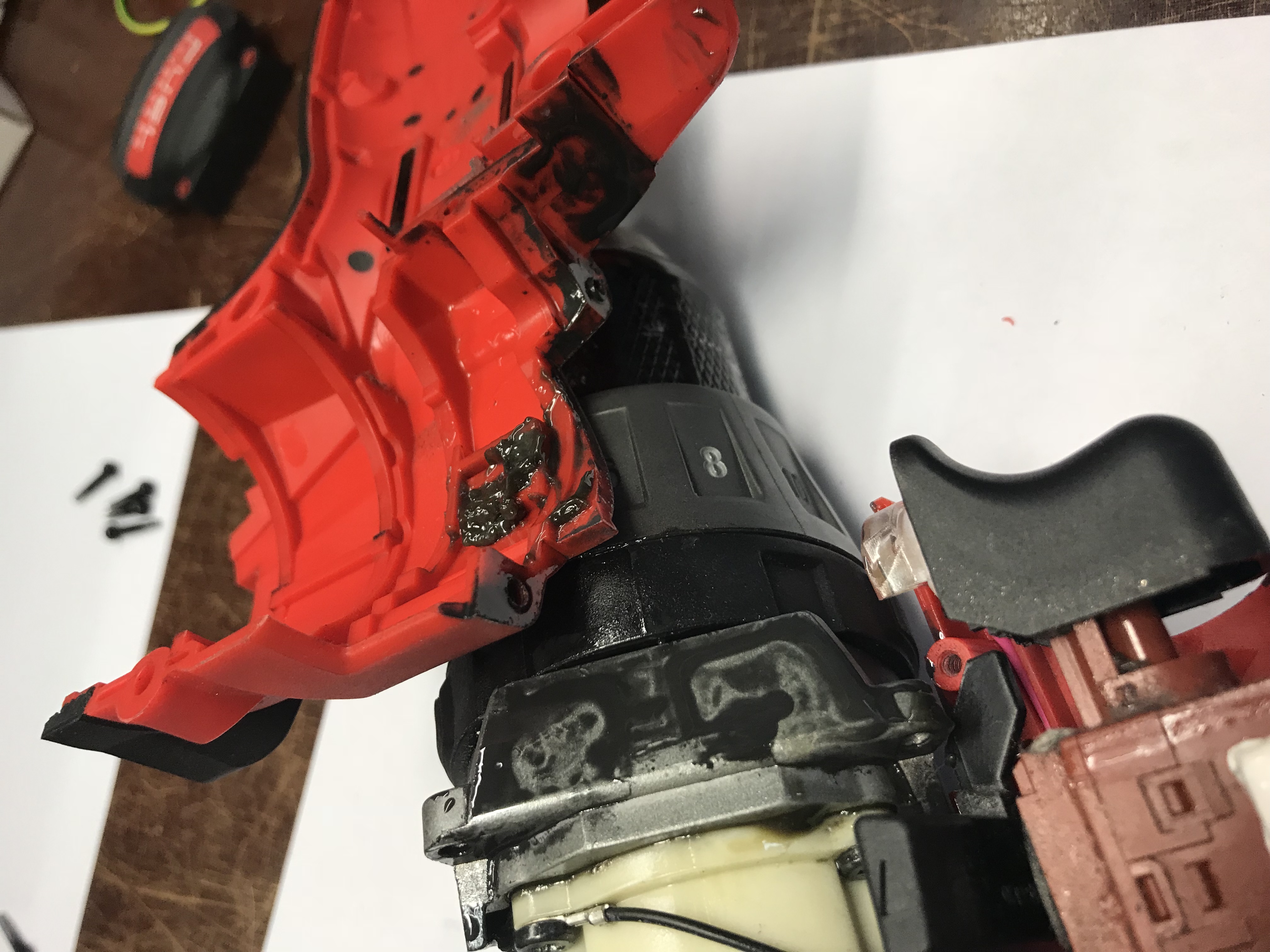

Надеюсь у вас сейчас будет больше понимания, норм это или нет!

AndrewG, Давонуло старую смазку. Поменяйте на новую и всё.

И такое бывает,всю смазку не выдавит,если хотите перестраховаться-замените на новую. Я

какую смазку лучше использовать?

Последние лет 5 использую везде такую-http://www.ebeco.cz/galerie/00000633-DPI_grease.jpg Пробовал много разных,плюс этой,хорошо ведёт себя в редукторах,и кстати на фракции не распадается.

нет там никаких уплотнений . просто смазка консистентная . нагрелась - стала пожиже вот и протекло немного
AndrewG написал: Надеюсь у вас сейчас будет больше понимания, норм это или нет!
нормально . я своих шура 3 разбирал и было примерно так же .
