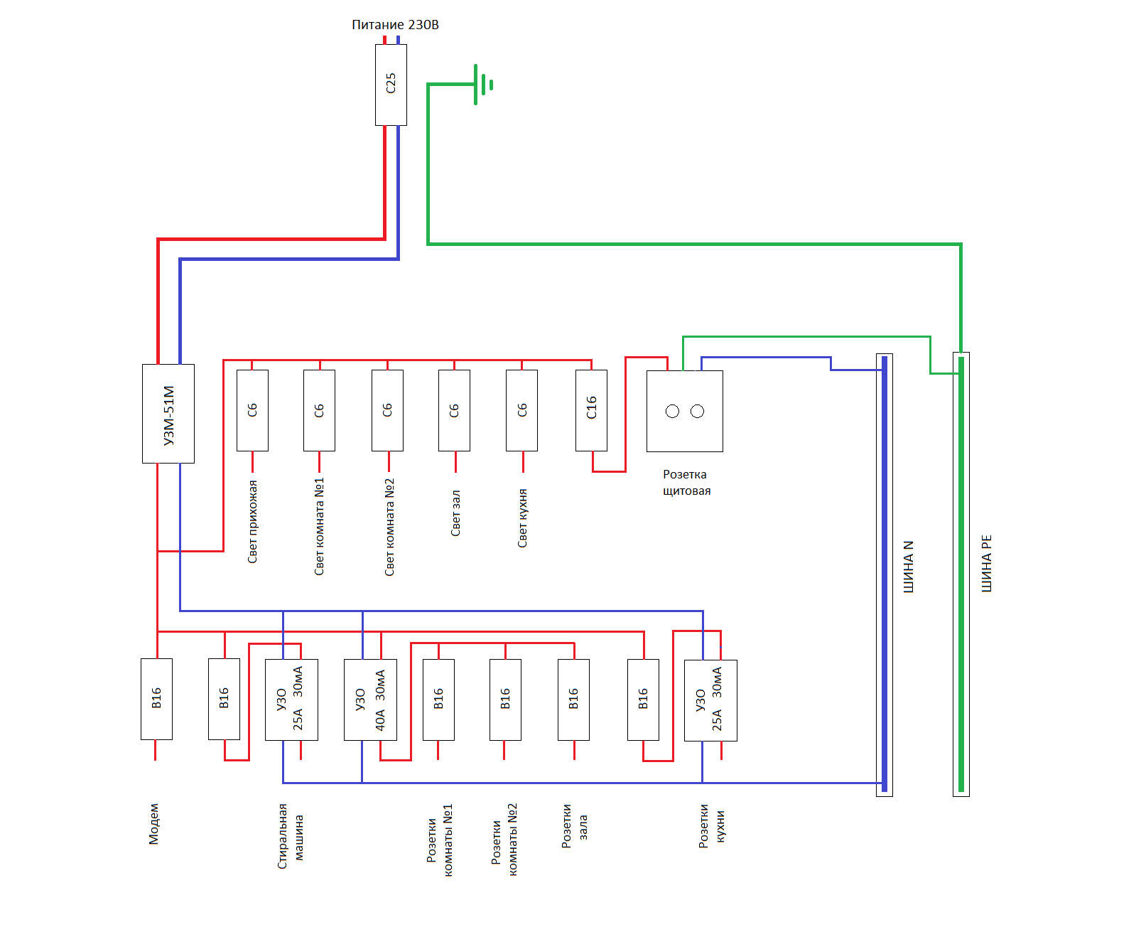

Наверное, вот так будет лучше?Во первых автомат установил для розетки, а во вторых подключение рабочего ноля изменил. Посоветуйте как рабочий ноль правильнее подключить?

Наверное вот так будет правильнее???Во первых для защиты розетки поставил автомат, а во вторых подключение ноля изменил.

King112, почему линии освещения без диф защиты ? Ни одно УЗО в вашей схеме не будет нормально работать

King112, Вам бы хватило и 2-х УЗО на 25А. Автоматы сделайте В. Свет под УЗО, раз они есть в принципе. И вообще все нарисовано неправильно...

Vadim 161 написал: Нахрена столько линий освещения ? Где АВ на щитовую розетку ?
ТС сильно боится что освещение перегрузится. Но совершенно не боится, что это же случится с щитовой розеткой. Хотя практика показывает обратное. Если не хватает места в щитке, то ставьте дифавтоматы.

Что неправильно?На освещение необязательно же ставить диф защиту.

MaSeVi, Почему нарисовано неправильно.Есть ошибки соединения???

Vadim 161 написал: King112, почему линии освещения без диф защиты ? Ни одно УЗО в вашей схеме не будет нормально работать
Vadim 161, Почему узо не будет работать?

King112 написал: Почему нарисовано неправильно.Есть ошибки соединения???
Да все неправильно. Нули после всех УЗО объединены между собой и нулевой шиной, тогда как должны быть каждая сама по себе. Надо все эти УЗО распределить по всем автоматам, сократить свет в 2 раза. Все автоматы - В.

MaSeVi, А почему все автоматы В?Так как ноль сделать не пойму?С УЗМ на шину сначала а потом на узо?

King112, Потому что у Вас, скорее всего, дом со старой проводкой, поэтому - В.
King112 написал: Так как ноль сделать не пойму?
Если оставите три УЗО и будете распределять автоматы, тогда Вам понадобятся три нулевые шины. А проводка такая: с УЗМ на УЗО, а с каждого УЗО на свою нулевую шину.
