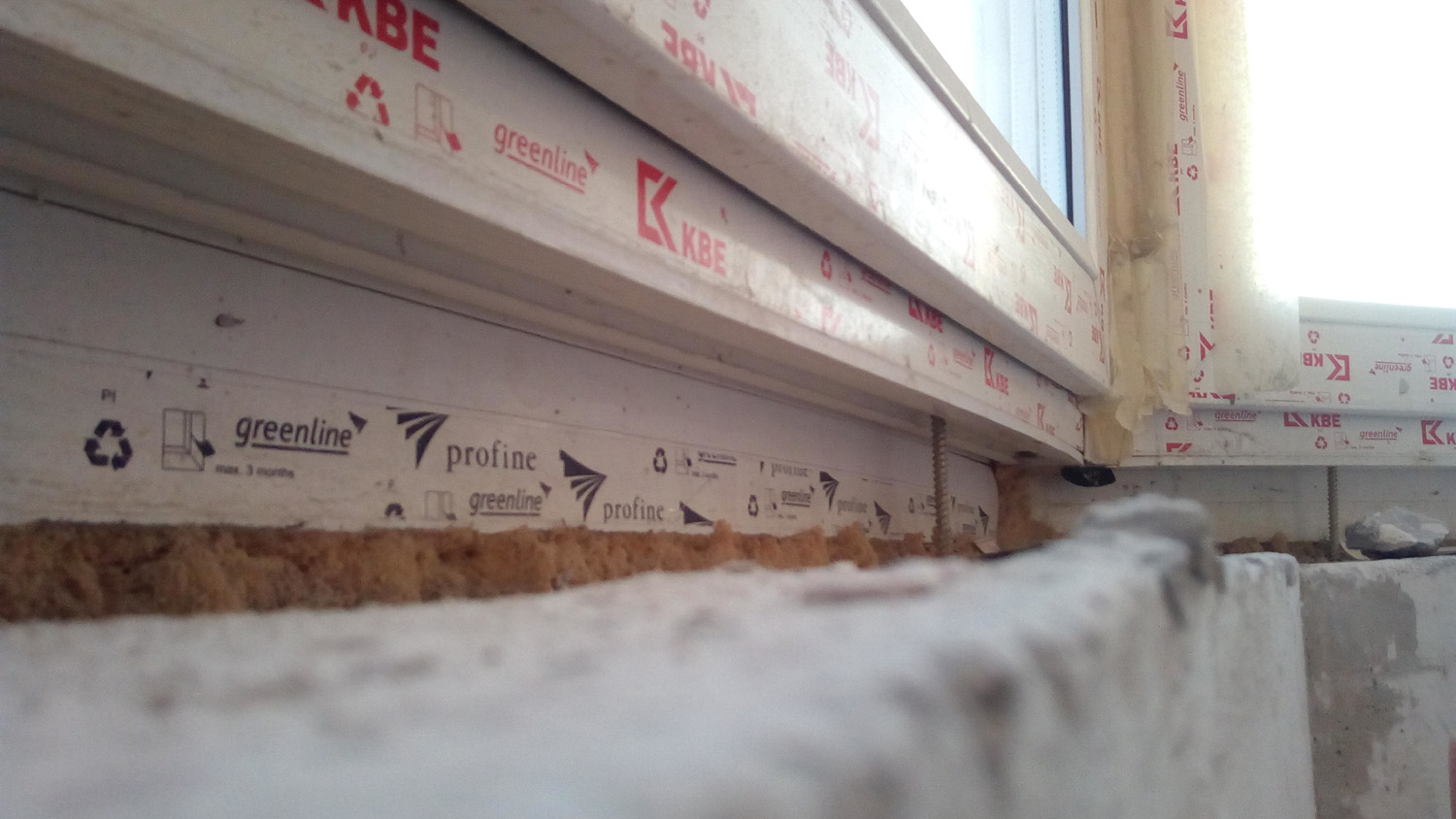

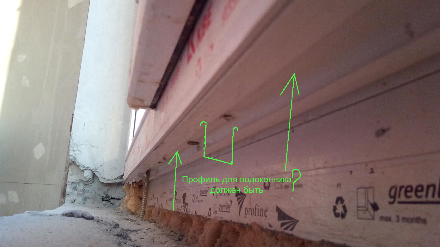

Привет всем! Непонятки образовались при установке подоконника. В прошлом году на кухне ставил подоконник без вопросов, - отпилил, где-то на 1см заглубил до упора в профиль, запенил. Ну и дальше занимался другими работами. Сейчас время заняться комнатой, установить там подоконник и что-то не догоняю, где профиль для упора подоконника?? Забыл застройщик прикрепить или что? Как вообще называется эта деталь, которая снизу рамы прищелкивается по всей длине в пазы и является ограничителем для установки подоконника? Как запчасть в магазинах не встречал вроде такое. Или оно где-то продается? Или вообще без этого профиля ставить надо? Окна KBE, Greenline. На фотках видно. Спасибо.

Доборы с низу прикручены. По какой причине непонятно, фото бы снаружи бы, по ходу дела рама 127 мм.Не проблема сейчас поставить подоконник. Размечаете, можно поставить уперев в нагеля , остальное запенить, либо в подоконнике прорезать места где эти нагеля вторнуть подоконник до нижнего добора. Все подоконники должны лежать на опорных колодках, этот тоже , высоту опорных колодок отрегулировать так , чтобы подоконник был расперт низом окна и опорной колодкой. Вы наверное ставили в подставочный профиль с губой для фиксации подоконника.

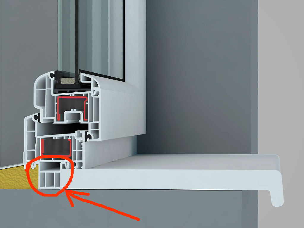

Вот этой части мне недоложили при установке? Возможно ли ее приобрести и установить отдельно?

dizelO, про какие доборы Вы имеете ввиду, которые снизу сейчас прикурчены? - это то, что на моей фотке с черными наклейками Greenline, Profin и т.д.? Просто это уже наружняя часть окна, получается. При дожде из под нее вода херачит блин. То, что можно приколхозить подоконник как ни попадя - это понятно, интересует вариант как сделать все по заводскому/штатно. Прикрепить в раму упорный профиль для подоконника и закрепить как положено. )

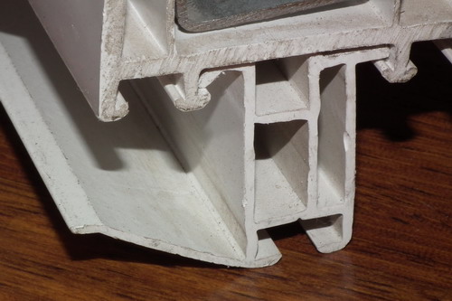

Rosales, Да , внизу прикручены доборы. По какой причине , не знаю, надо больше фото, открыть створку сфотать снаружи, раму, чтобы понять, зачем. Я рассказал способ , он именно и есть штатный. Упорный профиль называется подставочный, сейчас вместо него доборный профиль и технология установки подоконника при подставочном и при доборном профиле ничем не отличается. В Вашем случае мешает крепеж, проблема решаема. На правой Вашей картинке подставочный профиль с губой, которая фиксирует подоконник. Есть другие подставочники, без губы, и окон с подставочниками без губы подавляющее количество, поэтому и надо подоконник расклинивать опорными колодками прижимая к низу окна. Левая картинка ничего не рассказывает , на ней отсутствует нижняя часть проема.

Можно самому купить и установить, но это полный демонтаж остекления.
