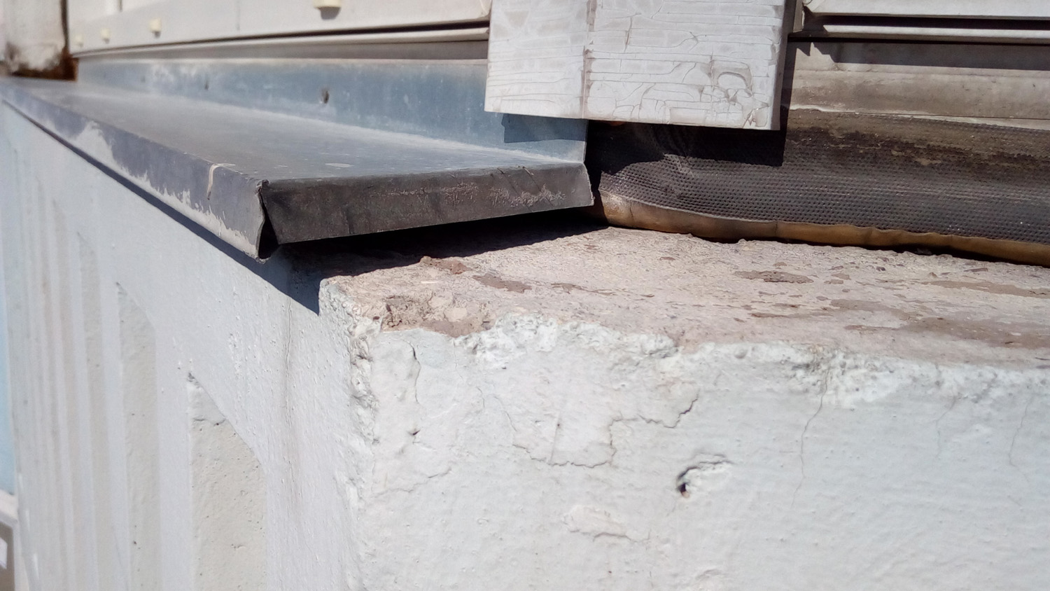

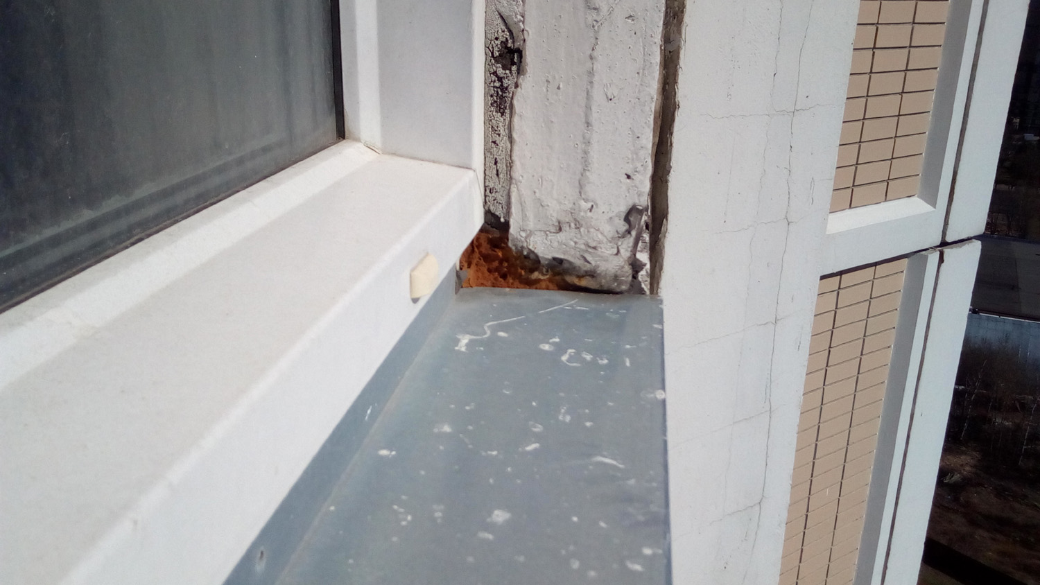

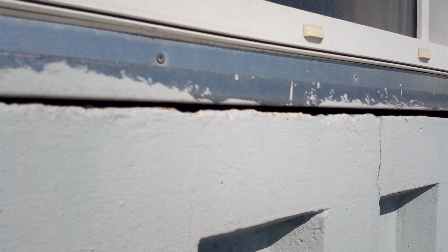

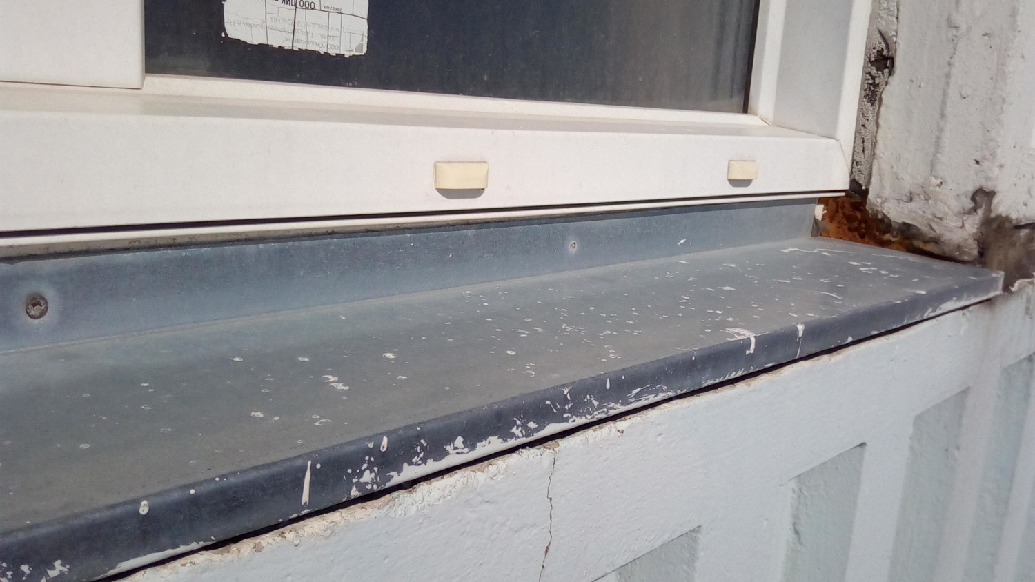

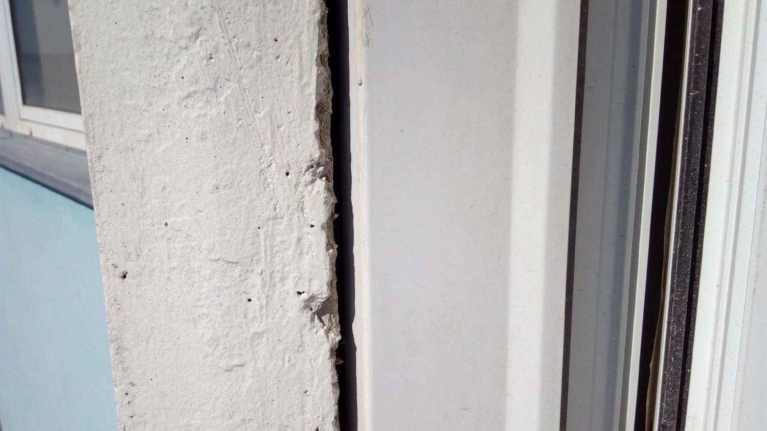

В принципе понятно.Как я и предполагал, у Вас окна с расширенной рамой, 127 мм. По факту на такую раму ставят два подставочных профиля, друг за другом, у Вас один, экономия блин от застройщика, крепежа тоже мало. Течет тоже понятно почему, в боку дырка не загерметизирована, на фото видно снаружи.

Понятно, почему вода попадает. Нужно переделать отливы по индивидуальным размерам, чтобы перекрыть все щели, сделать нормальную отбортовку, замазать фасадным герметиком примыкания и стыки.

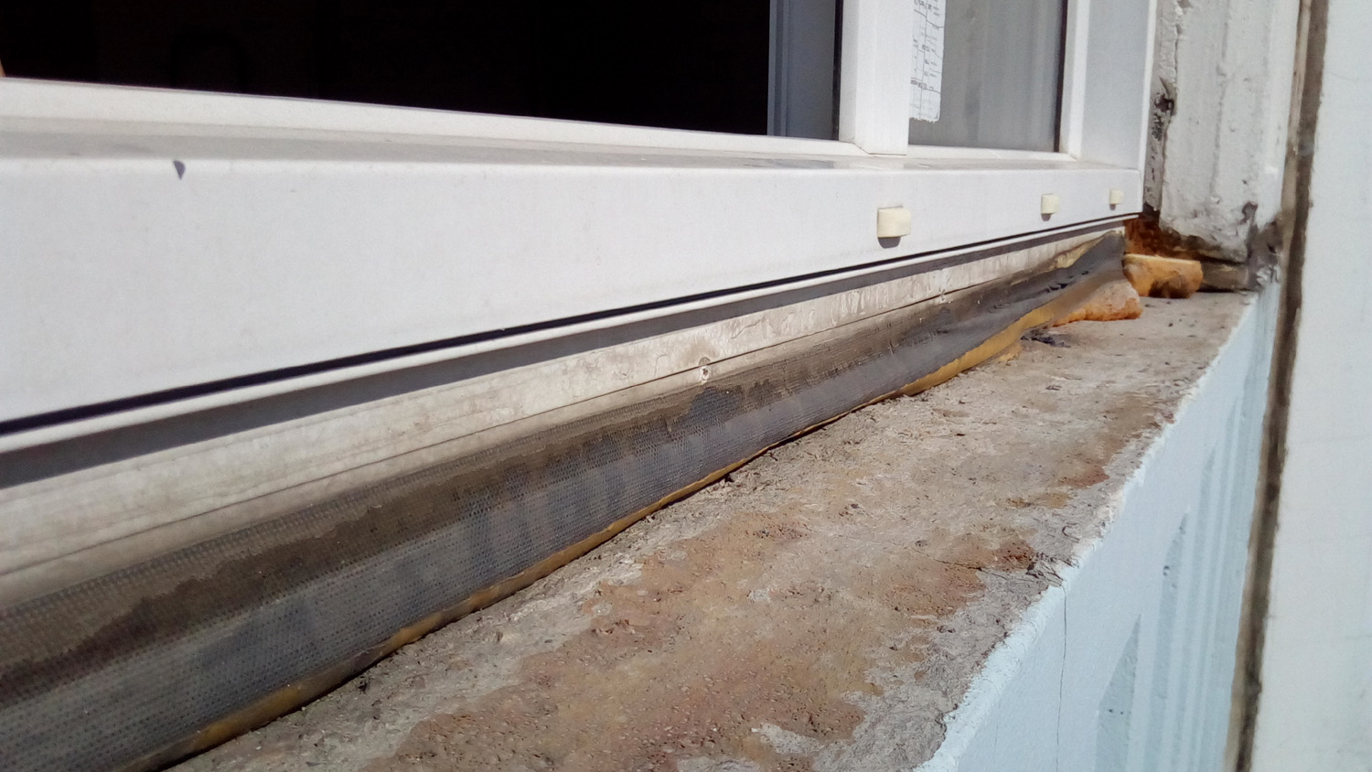

Течет посередине окна. Не сбоков. Сбоков полугнилая пена еще держит. Недели на 2 хватит по любому. ))) Основная причина протечек (как я понимаю) - неверный размер наружных отливов, они ДОЛЖНЫ закрывать бетон своим "клювиком". Рукожопым инженерам ПИК'а эта задача оказалась непосильна. :( 21 век. линейку еще не изобрели у них в проектном бюро. Крепежей мало - на всю длину рамы одного окна (метра полтора?) всего 2 анкера. Не очень понятно во что вкручены анкеры - под рамой сначала какая-то сетка проминающаяся (в ней нащупывается деревяшка, минвата). Не бетон. Бетон где-то совсем внизу. Когда не видел голой бетонной стены перед установкой окон - непонятно где там четверть вообще заканчивается и какого говна туда напихали. План мероприятий: 1) Дожидаюсь чтобы температура плюсовая на улице устаканилась. 2) Пену старую я выковыряю, она уже вся практически труха. 3) Что делать с прорезиненной лентой снаружи? Как эта лента должна быть приклеена? Одним краем к раме, второй край к бетонному подоконнику? Смысл этой ленты обеспечение герметичности от воды или что? 4) Чистим/пылесосим/мочим/запениваем окно. 5) Снаружи промазываем все пространство полиуретановым герметиком от бетонного парапета на пластиковую раму. 6) Добываем новые отливы, запениваем всю плоскость отлива и прикручивем отлив шурупами.
Внимательно слушаю все рекомендации. :)
И вопрос- что все таки делать с мягкой трухой под окном: там деревяшки, вата и сверху местами цементным раствором заляпано?

Rosales, Я бы конечно демонтировал всё и установил заново, как уже положено. А то мало ли , невидимых скрытых проблем , которые впоследствии дадут о себе знать. Течь ещё может и по крепежу, довольно часто так бывает. В понедельник демонтировали остекление от застройщика, боковой крепеж , такие нагеля как у Вас, в идеальном состояни, как будто только из магазина, а нижние спиливали, не выкручивались, все приржавели, хотя визуально ничего не видно.

Я бы все отковырял, добавил бы крепежа с боку и сверху, заново тщательно применил швы заклеил полнобутиловую пароизоляционной металлизированной лентой. Снаружи заказал бы по индивидуальным размерам отлив, сделал борта и установил с герметизацией фасадными клеем-герметиком стыки. Под отлив пену не стал бы лить, чтобы вся влага могла выветриваться. А от шума достаточно приклеить кусок пароизоляционной ленты. А вот толщину предпочел 0,7 мм.

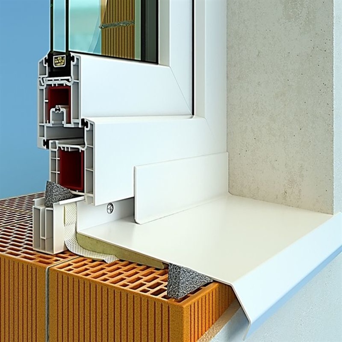

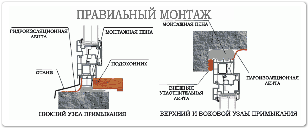

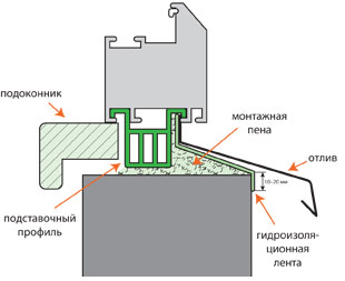

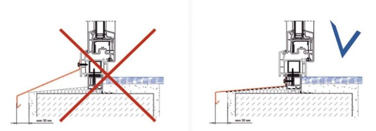

Rosales bv показал картинки, на которых нарисовано устройство наружного отлива.На всех картинках есть гидроизоляционная лента. У вас такой ленты нет. (на фотографиях, которые показал ВV, тоже нет ленты, или она короткая, и это неправильно. Эти фотки рекламные, из салонов, поэтому смотрите на них с изрядной долей критики))) ...Смысл такой - Должен быть создан уклон, и по нему гидроизоляционная лента должна быть плотно приклеена по периметру на герметик. Все щели должны бчть заделаны герметиком. Сверху лента дополнительно защищается отливом, который тоже должен быть установлен с уклоном наружу. Основная вода скатывается по отливу, а вода, попавшая под отлив, скатывается по гидроизоляционной ленте. ... Подставочный профиль нужен для облегчения установки окна на нужную высоту... Для установки подоконника подставочный профиль иметь не обязательно. Место под окном можно запенить - Пена нужна для утепления. ... п.с. гидроизоляцию можно сделать и без ленты: - создать уклон с помощью цементного раствора, промазать цементной гидроизоляцией, а периметр -- примыкания цемента к окну и к стенам, промазать герметиком.

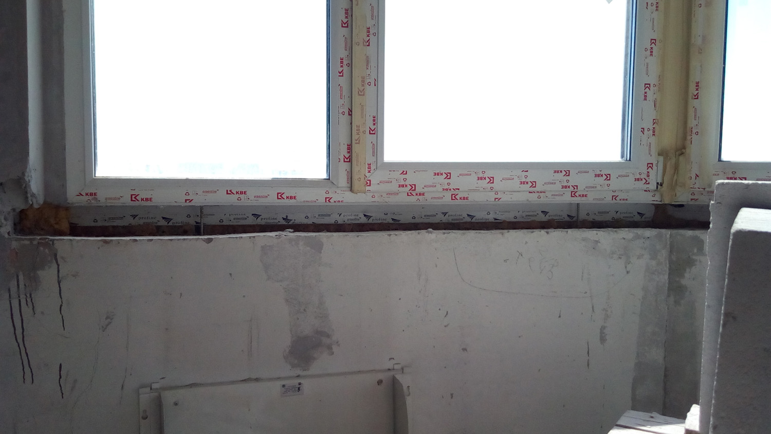

Неспешно продолжаю изыскания. :) Раздобыл откосы нужных размеров, купил гидроизоляцию полимерную сазиласт24, почистил подоконное пространство. Грей, на фотке подоконника снаружи вроде есть какая-то лента, удерживающая пену -типа пароизоляционная? На мой взгляд эта лента бутафория, типа марлю приклеить для галочки. Я прав? По поводу обустройства уклона у меня были мысли действительно заморочиться, подштукатурить плиточным клеем. Хотябы 1см по высоте чтоб конруклон получился. Но потом подумал - а надо ли? Что мешает срезать пену и просто напросто гидроизоляцию наложить на место примыкания и на весь цементный подоконник. Хороший жирный слой. Не катит? Запотетевать будет? Сгниет пена в точке росы? Смотрю на все окна в округе - никто ничем не заморачивался в принципе, у всего дома отливы не закрывают подоконный блок, у всех поголовно во время дождя внутри болото. Но, изнутри запенили, подоконничек вкрячили и живут себе все спокойно. А я тут развел научную демогогию по "а надо ли пароизоляцию..." ))))
Да, еще вопрос возник - по периметру окон проложена пороллонка ПСУЛ. От ультрафиолета превращается в труху. Вот думаю туда же во время дождя реки текут или это нанотехнологичный пороллон, через который вода принципиально не проходит? Я думал эти щели все тоже герметиком полиуретановым замазать наглухо. Стоит ли?

С герметизацией разобрался. Теперь - хоть потоп за бортом. ))) По подоконнику возникли небольшие сложности - пришлось раму в 4-х местах немного выравнивать - пилить, резать строгать. Потому что края каждого окна миллиметра на 4-5 искривлены - загнуты вниз. Как так можно было сделать - ума не приложу, может просто окна бракованые такие попались. Не подскажете, заднюю часть подоконника обязательно до "упора" в подставочный профиль втыкать или допускается чтобы между задней частью подоконника и подставочным профилем была пена? Рамы установлены не симметрично относительно стены, прямо скажем - наискосок. )) Надо выбрать - или одной ширины чтобы были подоконники или чтобы разной ширины, но одинаково от стены отступали. ))
