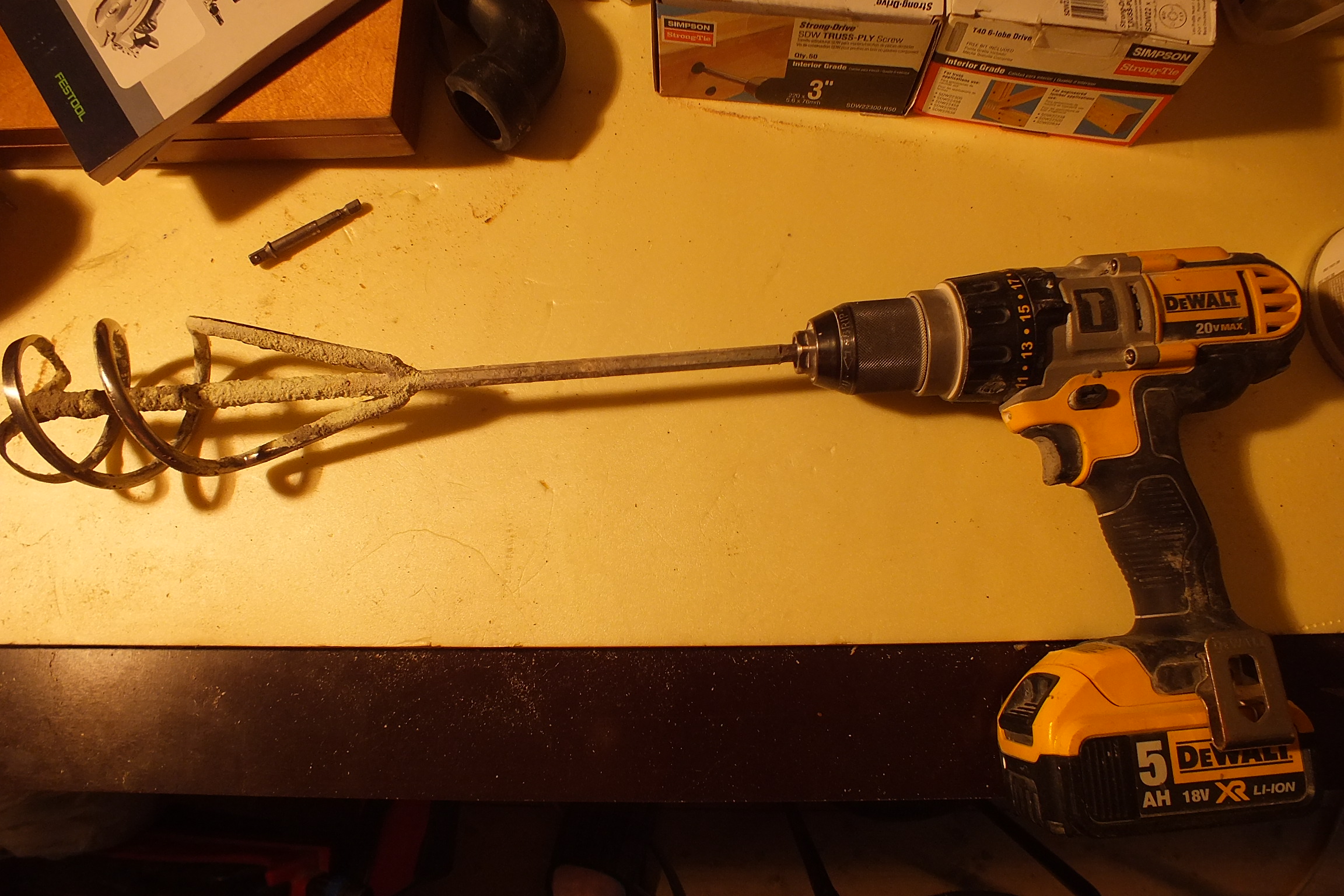

При необходимости можно и дрелью мешать, но постоянно следить за нагревом и вовремя переходить на холостой ход для охлаждения. Дрнль с резиновым кругом и различными номерами шкурки вполне подходит для шлифовки. В советские времена другого и не было.

воды чуть не долил и она задыхается . на всю разогналась так раскидывать будет феерично . обороты убавишь так греться как утюг . про подбор венчика вообще молчу . шуруповерт месит лучше

Честно говоря, приходилось мешать 750вт 2-х скоростной Sturm, если не целый день без перерыва, то вполне обходился. И сейчас когда жена просит грунта ей намешать тоже использую, для копки лунок для посадки 100 и 150мм мешалкой, штук 30 и 5 минут холостого хода. Бетономешалка для раствора лучше, но не бежать же за ней из-за пары ведер. А лунки лопатой всю гряду развалишь и истопчешь, потом от жены наслушаешься. Когда первый раз за минуты ей сделал полсотни ровных лунок под капусту, меня обвинили в саботаже, как это столько лет смотрел, как она мается.

мне кажется основная мысль не в том что "дрелью мешать плохо, берите мешалку или миксер", а в том, что у дрели обороты высокие, будет разбрызгивать если насадка не для краски, а если сбавить обороты, то под нагрузкой будет греться. Этих проблем нет у перфоратора - там обороты меньше, и у дрели-шуруповерта там первая скорость есть, и он рассчитан на работу "газом" под нагрузкой.
Только боюсь опорный редуктора у дрели-шуруповерта загнется, если постоянно мешать раствор цемента :) Может я ошибаюсь, и шур нормально переносит изгибающие нагрузки (когда пытаемся длинной насадкой мешать как ложкой, а не только вверх вниз).

ole325, Указал же 2-х скоростной 1-й 0-1000, кроме того очень мягкий спуск, им вполне можно было сахар в чайном стакане размешать. На 2-й скорости шлифовала не хуже орбиталки. Сейчас у меня всякого добра навалом. Дрели сейчас нету. Лунки весной перфоратором. Видно вы не застали времена, когда дрель была редкостью. У меня, кроме дрели, была самодельная циркулярка. Прибалтийский электрорубанок. Насадка лобзик на электродрель(долго придумывал). А вообще мощная дрель или перфоратор нормально мешают,если следить и не перегревать, но это не значит, что ей можно тонны раствора мешать. Это аварийный случай и патрон и механику махом раздолбаешь.
