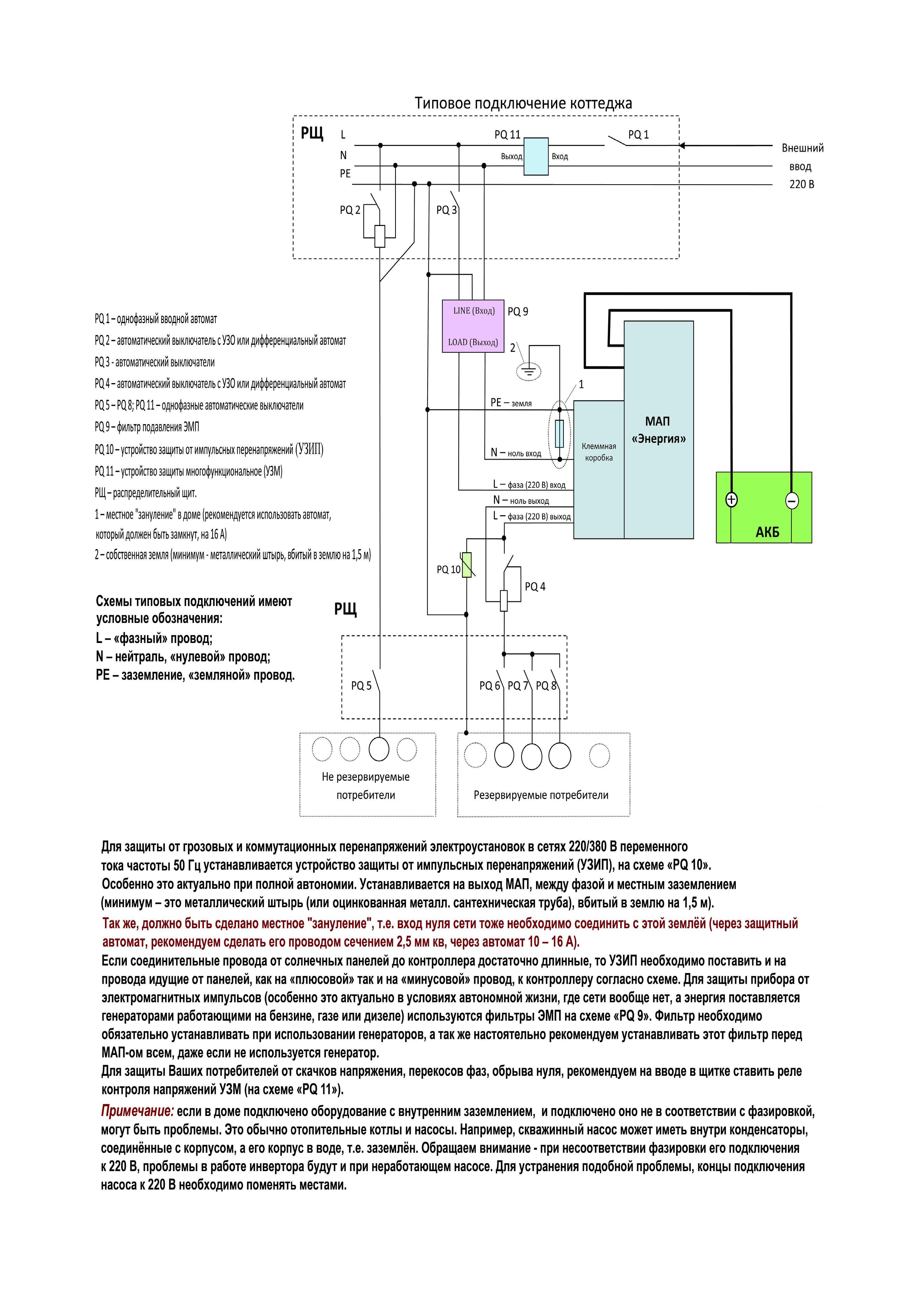

Всем привет! Столкнулся с МАП Hybrid в задании на разработку схемы щита для частного дома. Не знаю, на сколько нормальный этот инвертор, но производитель, по-моему, совсем не отдупляет, что городит в плане рекомендаций по подключению своего детища. Что вызывает большие сомнения:
  1. "Местное зануление" и "собственную землю" МАП считаю полным бредом. Это противоречит правилам устройства системы заземления и снижает электробезопасность. А с учетом наличия в схеме РЩ противопожарного УЗО и вовсе делает схему нерабочей.
  2. Отсутствие диф-защиты на линии питания МАП. (С их "занулением" оно и понятно, почему ее нет, но по заявлению производителя "УЗО нельзя устанавливать перед ЭМИ - фильтром, т.к. это приведет к выключению УЗО, по причине того, что фильтр имеет контакт фазы с землей через "помехогасящие" конденсаторы - "Утечка тока".". Абсурд какой-то, т.к. такие же фильтры стоят в БП компьютеров, но дифзащита почему-то не срабатывает. Странно, почему нельзя этот фильтр встроить в оборудование, где ему самое место.)
Стоит ли доверять такому "грамотному" производителю, который не может даже нормальную схему начертить?

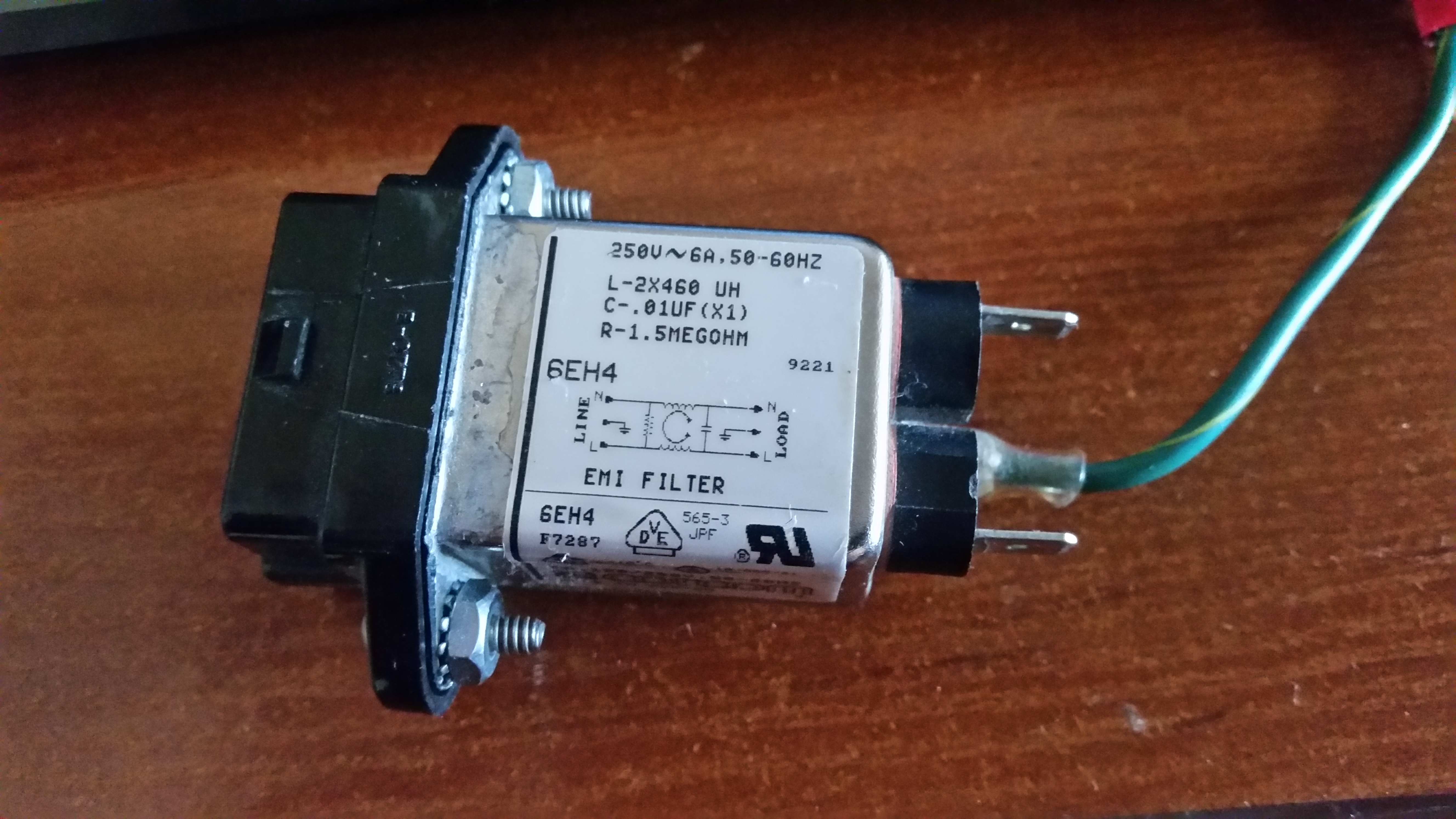

По поводу EMI-filter возможно погорячился, т.к. в том, что у меня есть, PE ни с чем кроме корпуса фильтра не соединяется.

333vs333 написал: Абсурд какой-то, т.к. такие же фильтры стоят в БП компьютеров, но дифзащита почему-то не срабатывает.)
Возможно у них ёмкости конские в фильтре стоят.
333vs333 написал: Стоит ли доверять такому "грамотному" производителю, который не может даже нормальную схему начертить?
Чистые электронщики, конечно, понимают как работает электрика (электроны и там и там одинаковые бегают), но заземление и электробезопасность очень уж специфичная область. То, что они несут чушь про заземление, вовсе не означает, что инверторы у них плохие. Но на их рекомендации по заземлению, конечно, нужно смотреть как на раздел "Минутка юмора".

333vs333 написал: в том, у меня есть, PE ни с чем кроме корпуса фильтра не соединяется.
Часто/чаще встречается вариант и с ёмкостми L-PE и N-PE, но их величины на уровне единиц нанофарад, что даёт утечку в доли миллиампера.

Kamikaze написал: Возможно у них ёмкости конские в фильтре стоят.
Значит нужно просто найти подходящий фильтр, в котором PE только на корпусе. Ох, уж эти электронщики...))
PS Они предлагают такой по цене в 2 раза больше, чем в "чипедипе".))

Да и рекомендация ставить одинокий УЗИП фаза-РЕ на выходе инвертора для защиты (а чего, собственно?) от грозовых перенапряжений очень странная. Получается, по их представлениям молния чаще бьёт не в ВЛ, а в розетку? :)

Kamikaze написал: Да и рекомендация ставить одинокий УЗИП фаза-РЕ на выходе инвертора для защиты (а чего, собственно?) от грозовых перенапряжений очень странная. Получается, по их представлениям молния чаще бьёт не в ВЛ, а в розетку? :)
Kamikaze, признаюсь честно, я был в сильном замешательстве от их рекомендаций и чуть было не начал перечитывать ТОЭ. :) (Хотя, стоит заглянуть в некоторые разделы, не помешает.)

333vs333 написал: PS Они предлагают такой по цене в 2 раза больше, чем в "чипедипе".))
Это законы капитализма, однако :) А фильтр мне нравится. И утечка с фазы на РЕ у него всего около 0,3 мА. Если они рекомендовали не ставить УЗО именно для этого фильтра, то я уже начал сомневаться в качестве их инвертора...
