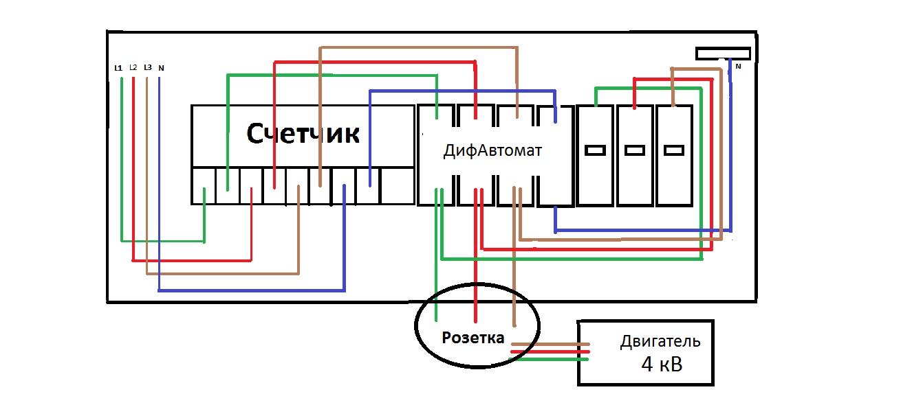

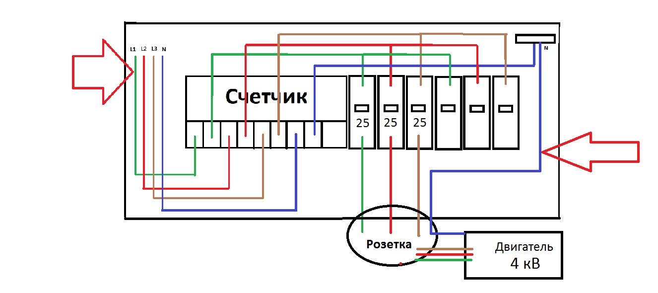

Добрый день, подскажите как будет правильнее собрать щп. Щит существующий на 10 мест, нужно переделать под 380В. Понятно что лучше было бы заменить щит, поставить вводной автомат но нет возможности поэтому
  1. можно ли ввести кабель сразу в счетчик а далее делать разводку?
  2. можно ли заменить автоматы на 25А на диф автомат или узо, и от туда делать разводку?
  3. можно или нужно ли вести N в розетку 380 и сожать его на корпус двигателя?

mva7780 написал: можно ли ввести кабель сразу в счетчик а далее делать разводку?
По ПУЭ это зпарещено, если перед счетчиком отсутствует коммутационный аппарат. Однако представители Энергосбыта аж оргазм испытают от такого решения- теперь то точно не украдут их электроэнергию!!!
mva7780 написал: можно ли заменить автоматы на 25А на диф автомат или узо, и от туда делать разводку?
у вас че реально 3 однополюсника??? убрать немедленно! Заменить на трехполюсный- иначе неполнофазный режим со сгоранием двигла через 3, 2,1...Диф- это вариант, но по крайней мере у ИЭКа он то ли 6 то ли 7 модулей занимает. Самое лучшее- поставить трехполюсный С25, а в отдельном боксе- узо.
mva7780 написал: можно или нужно ли вести N в розетку 380 и сожать его на корпус двигателя?
да вас прям тянет самоубиваться!!!))) Это ЗАПРЕЩЕНО, если жить хотите. Если настоящей земли нет, то при наличии дифа/узо лучше ни к чему не подключайте, или забейте примитивный контур и заземлите двигло на него по схеме ТТ, не расщепляя ноль. УЗО обязательно. Ноль , если хотите, можете подключить в среднюю точку звезды, если она выведена в БРНО. Облегчит участь двигателя при пропадании одной фазы. Если треугольник, то естесственно ее нет. А совсем по уму- надо поставить специальный автомат для защиты двигателей, например MS116 от АВВ. И отстроить на нормальный ток двигателя.

Спасибо Кулибин! Это щит в гараже. Будем считать с первым вопросом разобрались пусть коммутационным аппаратом на входе будет общий пакетник гаража. 25А это трехполюсник неправильно нарисовал. Могу ли я заместо него поставить диф. автомат, такой например
а от него пусить на розетку и разводку?
Kulibin96 написал: да вас прям тянет самоубиваться!!!)))
вот и спрашиваю чтоб не самоубиваться))) оцените такую схему?

Контур к сожалению нет возможности вбить, землю взять негде.

mva7780 написал: Могу ли я заместо него поставить диф. автомат, такой например
а от него пустить на розетку и разводку?
С25 на двигатель может оказаться очень много. На двигатель надо подбирать защиту по току двигателя, и для защиты двигателей есть специальная автоматика - проглатывающая пусковые токи, но четко защищающая от перегрузок. На обычные розетки В или С 16А, на свет В или С 6-10А

BV написал: С25 на двигатель может оказаться очень много
Место в щитке больше нет, поставив диф на 25 он будет общий и на розетку 380 и на последующую разводку как на схеме. если защищать отдельно двигатель автоматами+узо пускатели и т.д. то это надо все менять. это не мое, я для себя планирую вывести 380 ну и защитится попутно, задача минимум.

mva7780 написал: Место в щитке больше нет, поставив диф на 25 он будет общий и на розетку 380 и на последующую разводку как на схеме. если защищать отдельно двигатель автоматами+узо пускатели и т.д. то это надо все менять. это не мое, я для себя планирую вывести 380 ну и защитится попутно, задача минимум.
То есть сжечь двигатель, потому, что нет места в щитке - нормально? Чтобы в гараже не нашлось места на еще один небольшой щиток я не могу поверить. Впрочем, вам сказали - а там ваше дело. Уговаривать упертых - неблагодарное занятие
Что значит нет ? Меняйте щиток и делайте все по человечески . Жаба, она до добра не доведет .

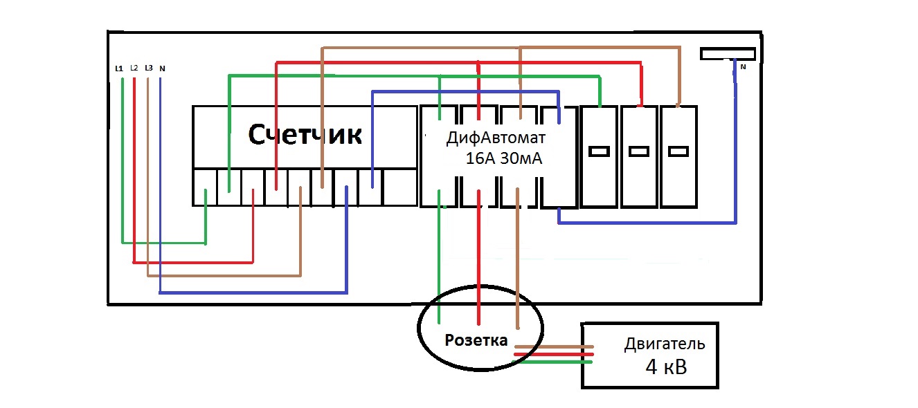

Или может поставить на розетку 380 свой диф. автомат 16А 30мА? а остальная разводка параллельно, как на схеме?

mva7780 написал: то это надо все менять
В гараже нет места для накладного щита? А что за двигатель? Уже Вам писали, нужны специальные автоматы, например ABB серии MS116
