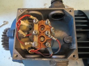

BV написал: И еще - снимите крышку с клеммной колодки двигла, сделайте фото на всяк случай.
там вот так

mva7780 написал:
там вот так
mva7780, Треугольником.

Звезда же вроде

mva7780, пардон оговорился .
