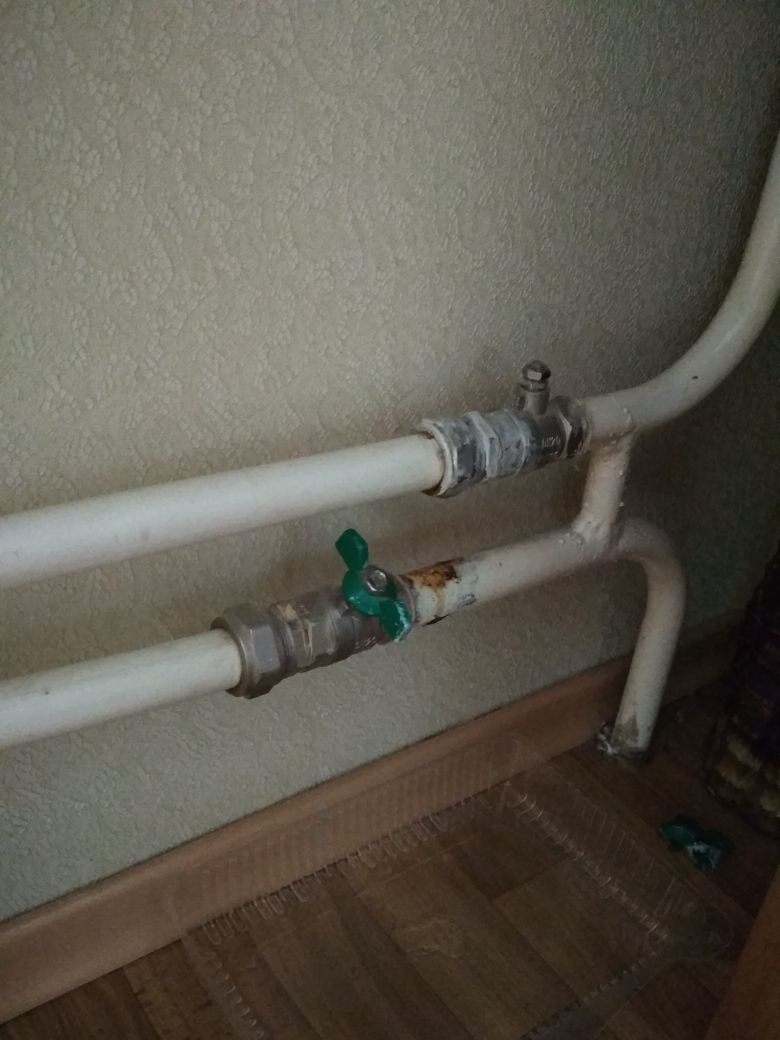

Добрый день, требуется совет специалистов, поскольку сам в теме ремонта полный 0.
Собственно суть проблемы - при включение/выключении отопления начинает течь соединение между пластиковой трубой, которая идет к радиатору, и металлическим фитингом, который идет вместе с запирающим краном. По фото, надеюсь, более понятно что происходит по следам ржавых разводов. Капает 1-2 дня и все, при включенном отопление течь сама прекращается. Сама система собиралась лет 7-8 назад, проблема появилась в этом сезоне. Что можно сделать ?

godeeply, удалить участок металлопласта и заменить стальной трубой на газосварке

godeeply, Заменить краны. Выполнить подсоединение к радиатору металлическими трубами
