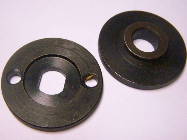

Добавлю про пильный станок Эрбауер. Нашел положение диска относительно планшайбы, при котором биение сильно уменьшилось и составило всего 10 соток. Замеры показали что оба Т-паза параллельны диску. А расклинивающий нож ровно по центру плоскости диска. Лазер регулируется как угодно. В принципе для не чистового реза точно подойдет. Но, как говорится ищущий да обрящет - и я в итоге наковырял пока что 3 косяка.
  1. Ось линейки-профиля на боковых столах имеет отклонение относительно оси линейки на основном столе. Таким образом, параллельный упор, при его зажатии либо частично (одной лапой) либо полностью на боковом столе давал отклонение 1-2мм на дальнем конце. В связи с чем было принято решение шлифовки профиля и подгонки его положения к центральному. Что и было сделано с помощью пары отрезков фанеры и электронапильника макалистер. В результате подгонки, точность параллельного упора в вышеописанной ситуации составляет 0-0.2 мм на дальнем конце.
  2. Параллельный упор не хотел выставляться в 90 градусов по вертикали относительно столешницы. Проблема решилась расточкой 2х отверстий для юстировочных болтов.
  3. Скорее не косяк, а особенность конструкции. Выдвигая боковые столы, нужно проверять линейкой чтобы они выдвинулись одинаково по обеим штангам - иначе не будет точности с параллельным упором.
Пока что по моим "теоретическим" изысканиям, и допуская что мне возможно немножко повезло с экземпляром - станок просто прекрасен за свои деньги. А как подумаю про кривые столы Райоби, кривые планшайбы Jet-ов, и короткий параллельный упор Макиты МЛТ100 - то возможно даже идеален (за свои деньги).

George_k, а где у него планшайба? Я просто в этом деле не образованный, хотя станок у меня есть. Я только у токарных планшайбу знаю.

Alpen, боюсь что я еще менее образованный, поэтому возможно называю эту деталь не совсем корректно. Я про прижимную шайбу пильного диска к валу.
