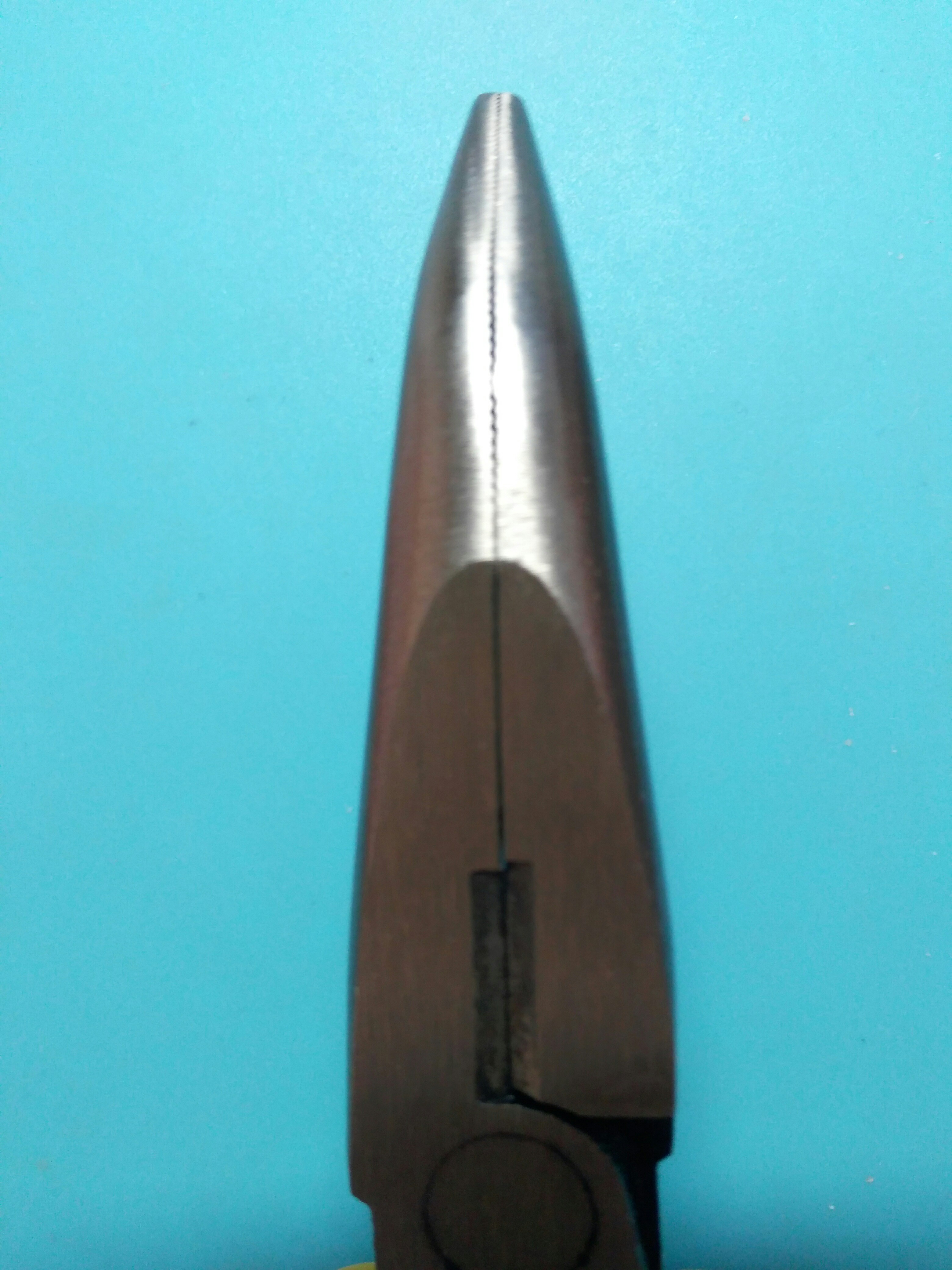

GOTH написал: Касторамовские VDE-шные угловые длинногубцы Ирвин - б.зять купил мне их там,а вот теперь он в сомненьях , не поменять ли? Причина - вот такая ступенька на бокорезх.По-хорошему : это брак или нет? Сразу разглядеть было по его словам нельзя , т.к. пришпилены они были к блистеру нужной стороной.
GOTH, они из-за этого хуже кусают? Вполне возможно, что они все таки.

Непонятный стандарт качества у Ирвин. Сгиб губок- больное место утконосов.У большинства даже дорогих брендов там,увы,щель, а если нет - то губки не сходятся. Ирвин этим и подкупил ,б.зять показал его по ватсапу:схождение губок на всей длине идеальное, ни я ни он такого еще не видели. И тут такой "косяк"(?).Вроде мелочь, а неприятно.

GOTH, за счёт того, что губки тонкие и пластичные, щель ближе к шарниру должна быть.
А можно Вас фотку попросить.

Норушка, фотку чью - мою или зятеву?!( шутка,извиняюсь). Я так понял вам фотку губок по всей длине? Это ,к сожалению, только к вечеру, человек сейчас на работе. У меня, кстати,есть дешевый вариант ирвиновских касторамовских утконосов(желто-синих), вот там как и на 99% других аналогичных: бокорезы ровные, без ступеньки, но с великой щелью на сгибе губок. Такую видел также на Орбисах, и всем семействе nws. Думал, что без нее никак и щель есть следствие неизбежных технологических издержек.

Вот ещё щели, они тоже "так_надо":
Ещё, у всех, кроме Milwaukee (NWS) щели между режущими кромками.

Норушка,щель на сгибе неизбежно возникает при угловой деформации губок при изготовлении инструмента: все без исключения дешевые китайцы - "со щелью". Другое дело - я впервые увидел, что оказывается есть и "бесщелевая" технология. Наверняка она более затратная, т.к. у бюджетных утконосов Ирвин щель есть во всей красе.

GOTH, видимо их куют загнутыми (что вряд ли). А гриндерная обработка была. Да, вот эту "бесщелевую" фотку интересно глянуть. :)

Норушка, так касторама если что,где б.зять их брал - ваша,одинцовская . А так позвоню ему, если утконосы у него в машине - попрошу фотки скинуть.
