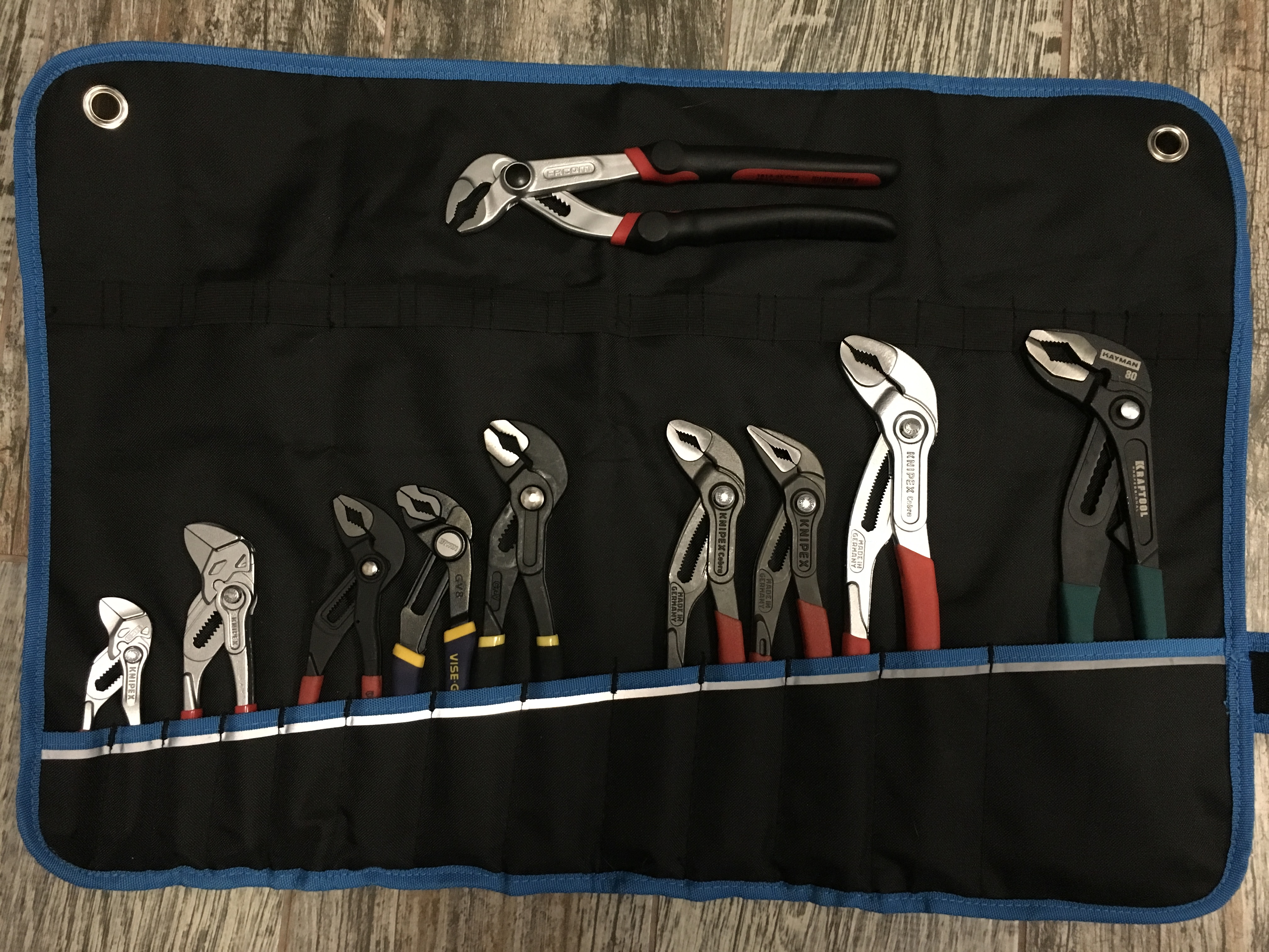

12.08.2019 в 03:01:25
отличная кастрамовская скрутка за 300 рублей. взял чисто в довесок, может, думал, на стенке подвешу когда-нибудь, но она ништяк оказалась. все клещи убрались.
