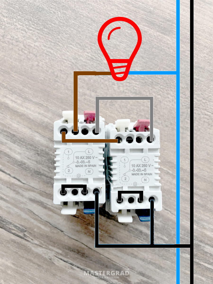

Здравствуйте, коллеги, помогите подключить переключатели с индикацией работы. Schneider Unica MGU3.103.18S Сейчас подключаю как обычные проходные выключатели + ноль, но индикация работает некорректно. Что делаю не так? Это вообще реально реализовать с этими переключателями?

ozoned написал: Сейчас подключаю как обычные проходные выключатели + ноль, но индикация работает некорректно.
Типа при разных положениях выключателя - то светит, то не светит?

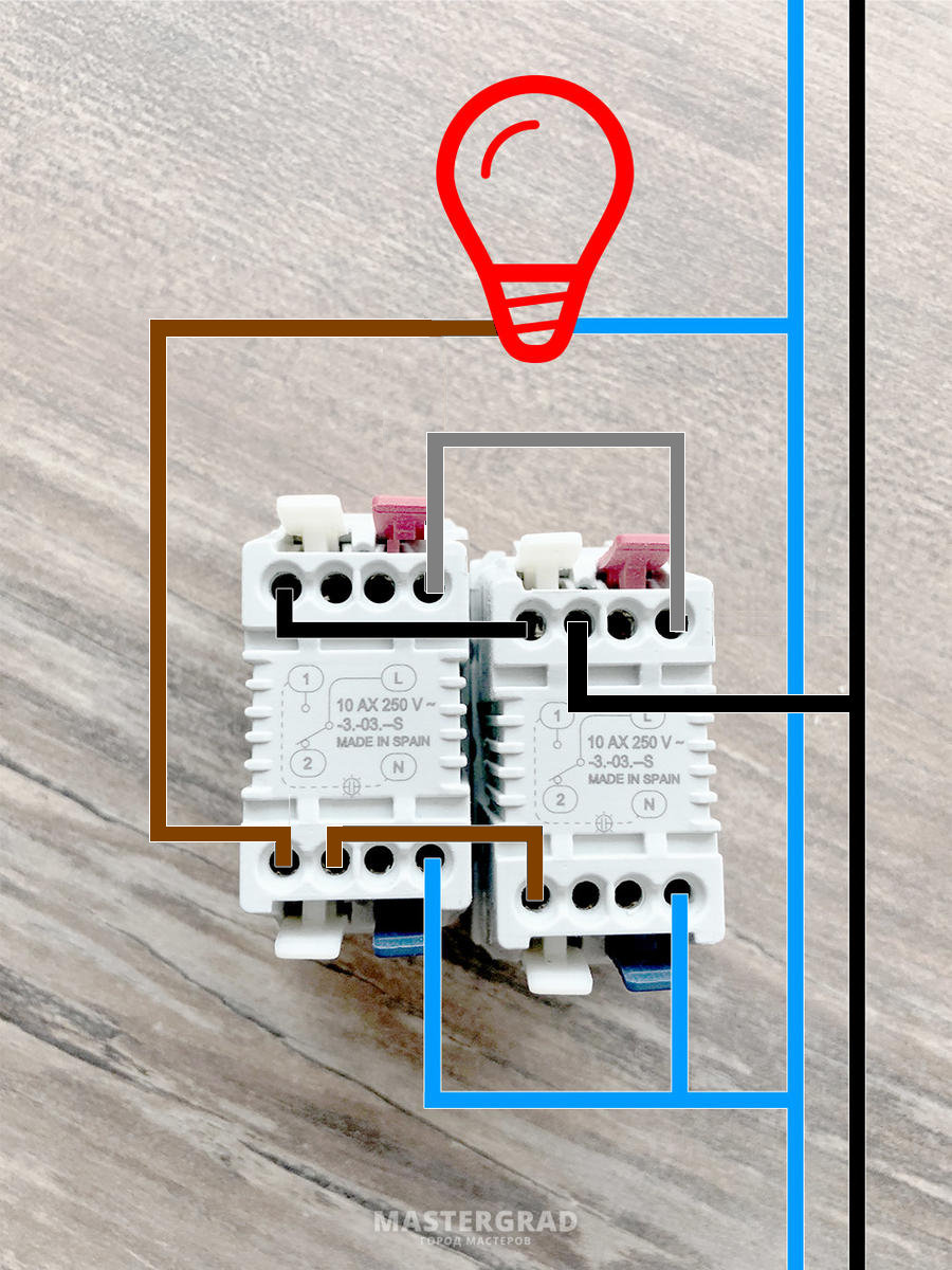

Подсветка горит всегда :

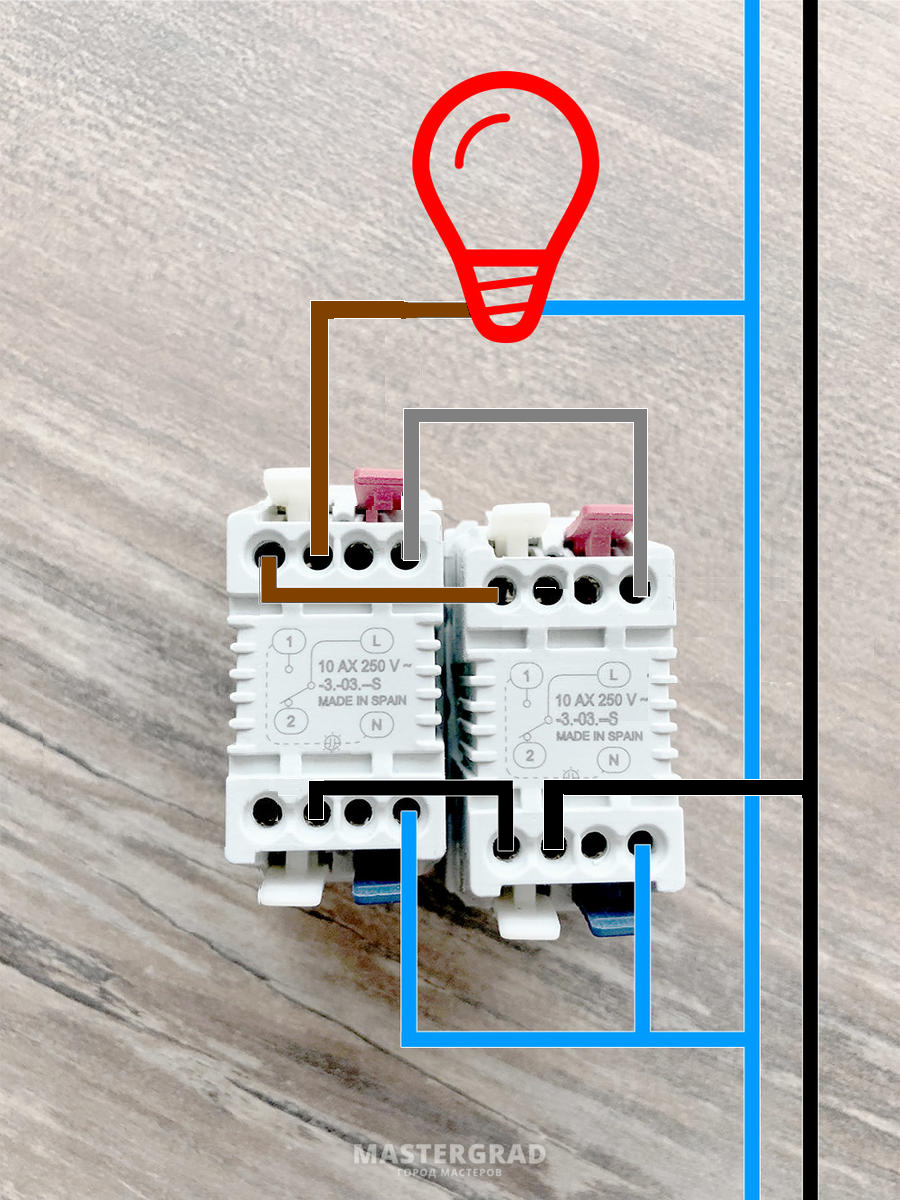

Подсветка горит при выкл свете :

megrad написал:
megrad, да, когда нагрузка включена, светодиоды на обоих должны гореть. Вообще там не свет а вентиляция. А там судя по схеме индикация горит, когда переключатель находится в положении 1. Добиться, чтобы она горела только когда коммутируемая ими «лампа» включена я не смог. линк, спасибо! Но идея немного другая, подсветка должна быть включена когда нагрузка работает (работает вентиляция).

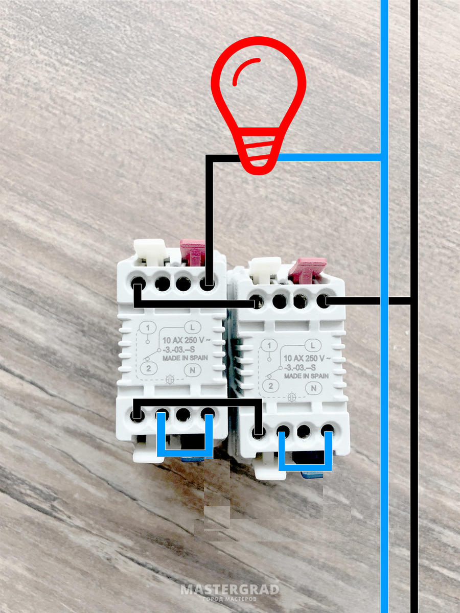

ozoned
ozoned
Регистрация: 05.05.2018
Краматорск
Сообщений: 3
07.05.2018 в 10:43:35
линк, спасибо, все работает!
