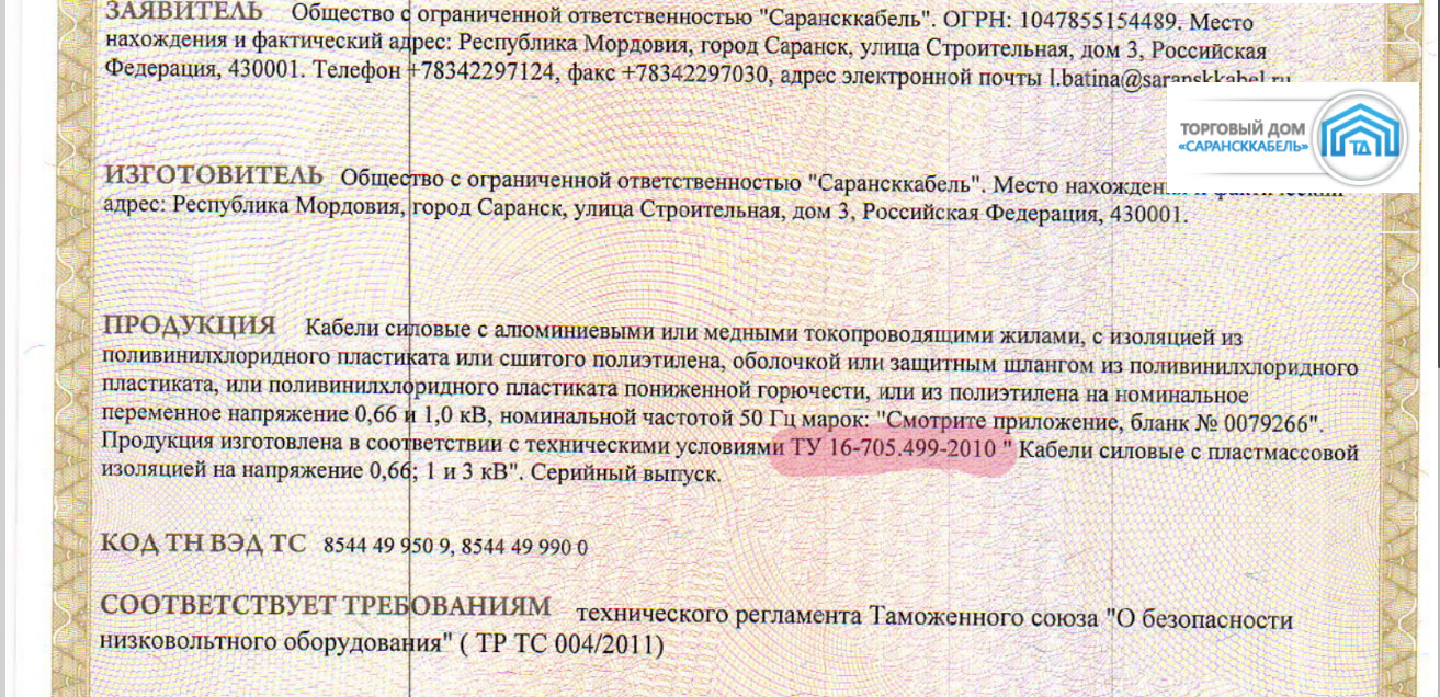

10.05.2018 в 22:01:46
Alexey_Spb написал: вы можете посмотреть перечень исключений в сертификате на тот кабель, который вас интересует.
Нууу... например вот:
Возможно, где-то есть перечень исключений, но в сертификате его не видно.

11.05.2018 в 07:46:50
Alexey_Spb написал: ведь кабели делаются не по этим ТУ.
Почему не по этим? Вот же написано, что по этим.
И вот, прямо в сертификате.
Alexey_Spb написал: Это кабель, сертифицированный по ТР ТС, долгая история.
Почему долгая? Разве сейчас бывает кабель, сертифицированный по-другому? ссылка
