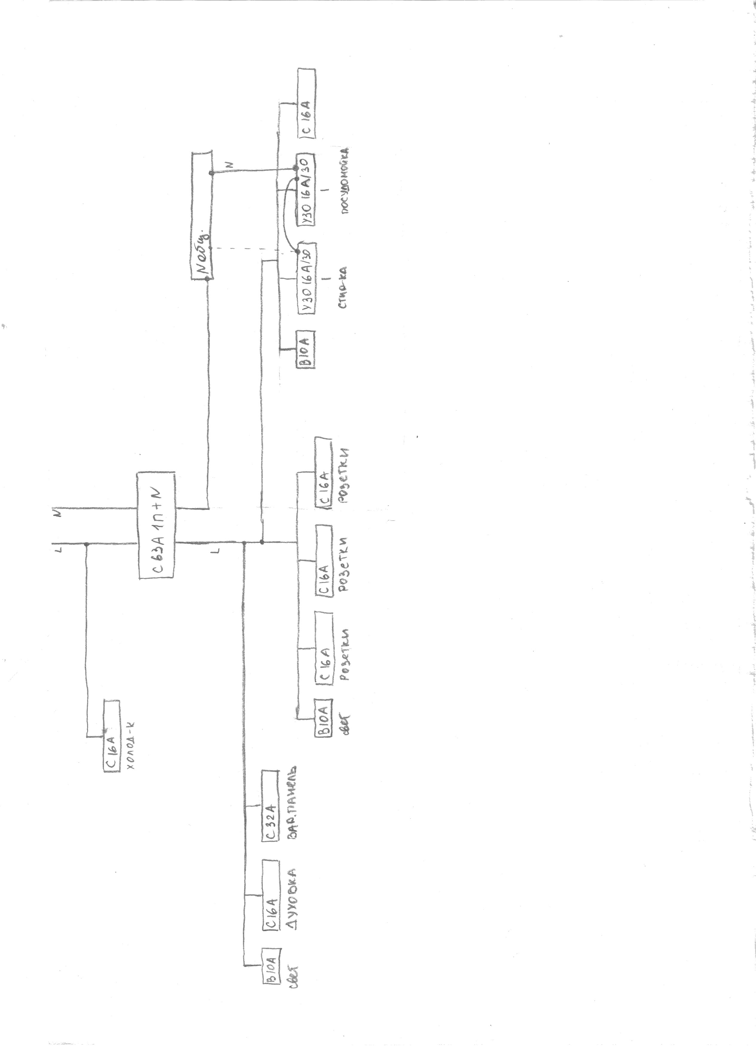

Здравствуйте, еще раз! Сегодня поговорила со своим прорабом, он сказал, что слишком большой щиток нужен будет, типа такие в квартиры не ставят, даже для дома он слишком большой и вообще у нас может не влезть. И предложил следующий вариант (как на картинке). Там автомат холодильника ставится до общего вводного автомата квартиры, тогда он как бы неотключаемый говорит будет, а все остальное можно отключить вводным автоматом, при этом будет не нужен рубильник. Дальше он предлагает либо убрать все узо совсем, либо поставить 2 узо только на посудомойку и стиралку и при этом подключить к общей нулевой шине (предложил 2 варианта, 2й вариант на картинке пунктиром). Причем сказал, что автоматы после узо на стиралку и посудомойку можно не ставить.
У меня такой вопрос, вариант с холодильником реально можно воплотить в жизнь? И можно ли вместо моих изначальных 3х узо поставить 1 на 63А после вводного автомата 63А, в сумме автоматы после узо будут больше номинала Узо, но ведь группы с автоматами не будут задействованы все сразу, или возможно ли поставить узо например на 80А, чтобы наверняка?

JulietV, Пол форума из Москвы, но вы ,где то нашили ОСОБЕННОГО. МОЛОДЕЦ :killyourselfbywall:
