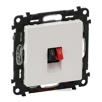

Нужно подключить саб к ресиверу так, чтобы провод по стене не шел. Для остальной акустики купил розетки с зажимами, а вот для саба не могу найти розетки с тюльпанами. Либо это сразу на три тюльпана и стоимостью около 5к (а нужна розетка возле саба и еще одна возле ресивера), либо всякие мозаики и тому подобные маленькие модули. Каким образом они вставляются в подрозетник - непонятно. У меня все розетки Unica, и я подумываю купить заглушку и к ней термоклеем с обратной стороны приклеить резъемы. Но уверен, что есть более технологичные решения, пусть и не у шнайдера. И еще вопрос - какими кабелями соединяются эти розетки, как называются?

есть разъëмы с креплением гайкой

Нашел вот такие Но остается вопрос: какой кабель нужен и каким образом он соединяется с этим разъемом, пайка?

sanchez521, достаточно таких
Кабель экранированный, под пайку, да хоть рж59 микро

Соединения в розетках-лишние места потенциальных проблем. Всегда делаю выпуск кабеля нужной длинны через "кабельный вывод" и потом разъём на кабель. Эстетично и работать будет всегда. Успехов!

А почему не поставить тоже розетку с зажимами и не обрезать от провода тюльпаны, оставив голые провода под зажим?

sanchez521, ну, зачем в стене розетка с rca? Чтобы туда воткнуть кабель оканчивающийся тюльпанами. Если у провода отрезать тюльпаны и залудить концы, то этот кабель отлично подсоединится в розетку с зажимами.

Мишутк, Borg, хотите сказать, просто аудио розетку использовать?

sanchez521 написал: просто аудио розетку использовать?
Да, у шнайдера есть такие.
