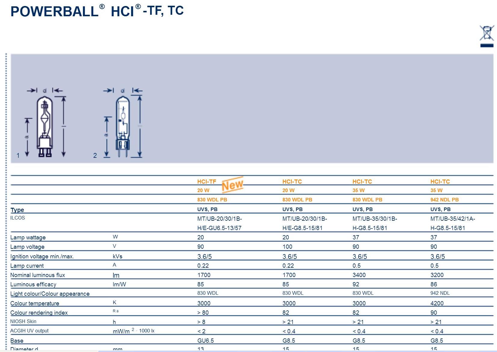

Большенство Мелких керамических МГЛ (35Вт) не рассчитаны работать на переменном токе 50Гц синусоиды. Они требуют квадратную волну частотой примерно 150..250 Гц, от подходящего электронного балласта
На 50Гц будут работать, но могут недолго простоять. (проблема - за время периода волны 50Гц, тонюсенький кончик электрода который не имеет достаточную термическую емкость успевает нагреватся и охлаждатся, что приводит к его разрушению)
Приблизительный рассчет :
ЛЛ 36Вт - 430мА 103В
МГЛ 35Вт - 530мА 85В
Сопротивление обмотки дросселя - ~45 Ом. Пренебрегаем. (проверял - результат незначительно меняется)
VLлл = sqrt ( 230^2 - 103^2 ) = 206В
VLмгл (на дросселе лл) = sqrt ( 230^2 - 85^2 ) = 214В
Iмгл (на дросселе лл) = 430 * 214 / 206 = 447мА
Лампу недогреет на 15%, для такой мелкой МГЛ это заметно. будет слабо светить, неправильным цветом, и срок жизни лампы может стать короче
