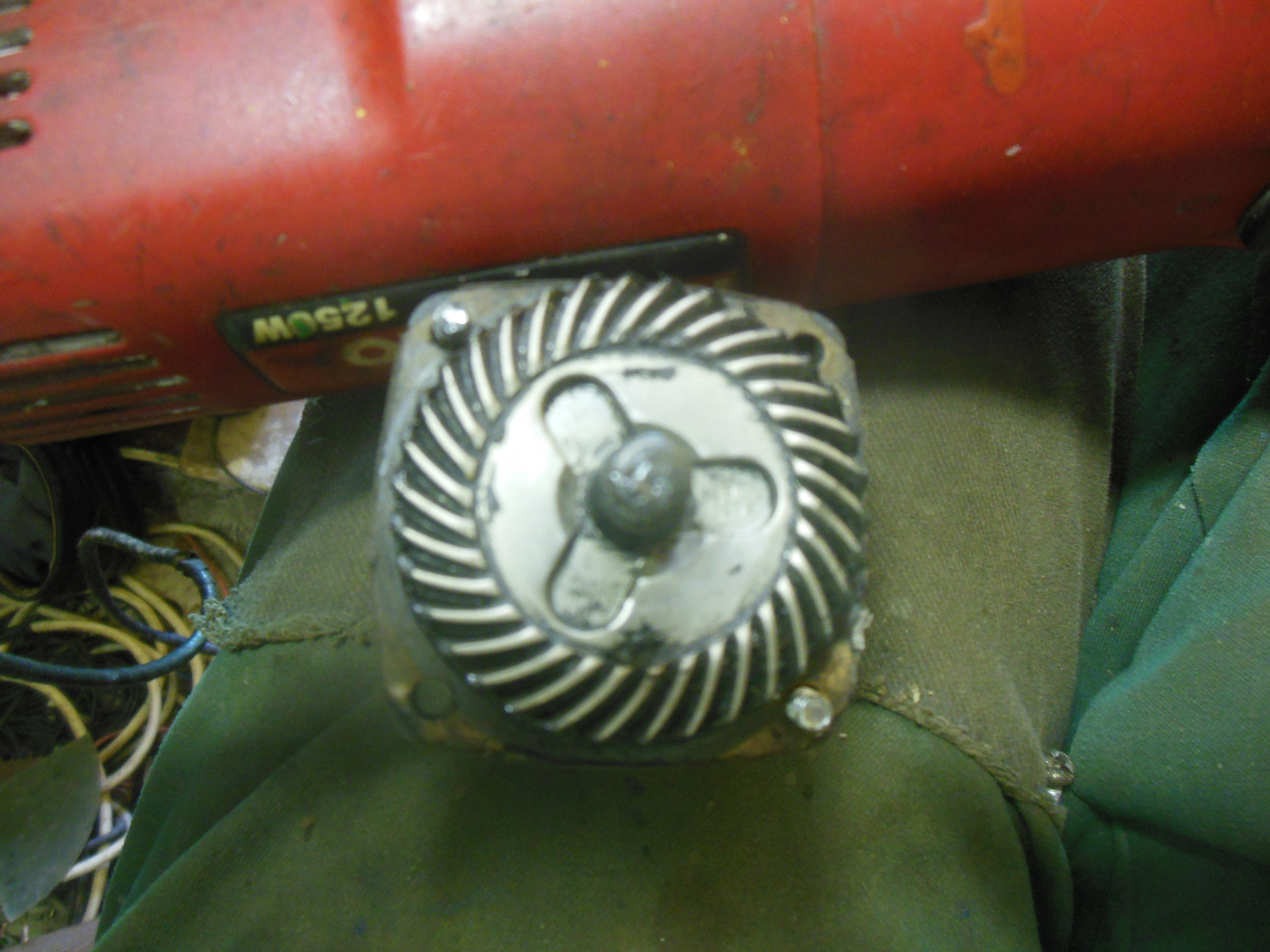

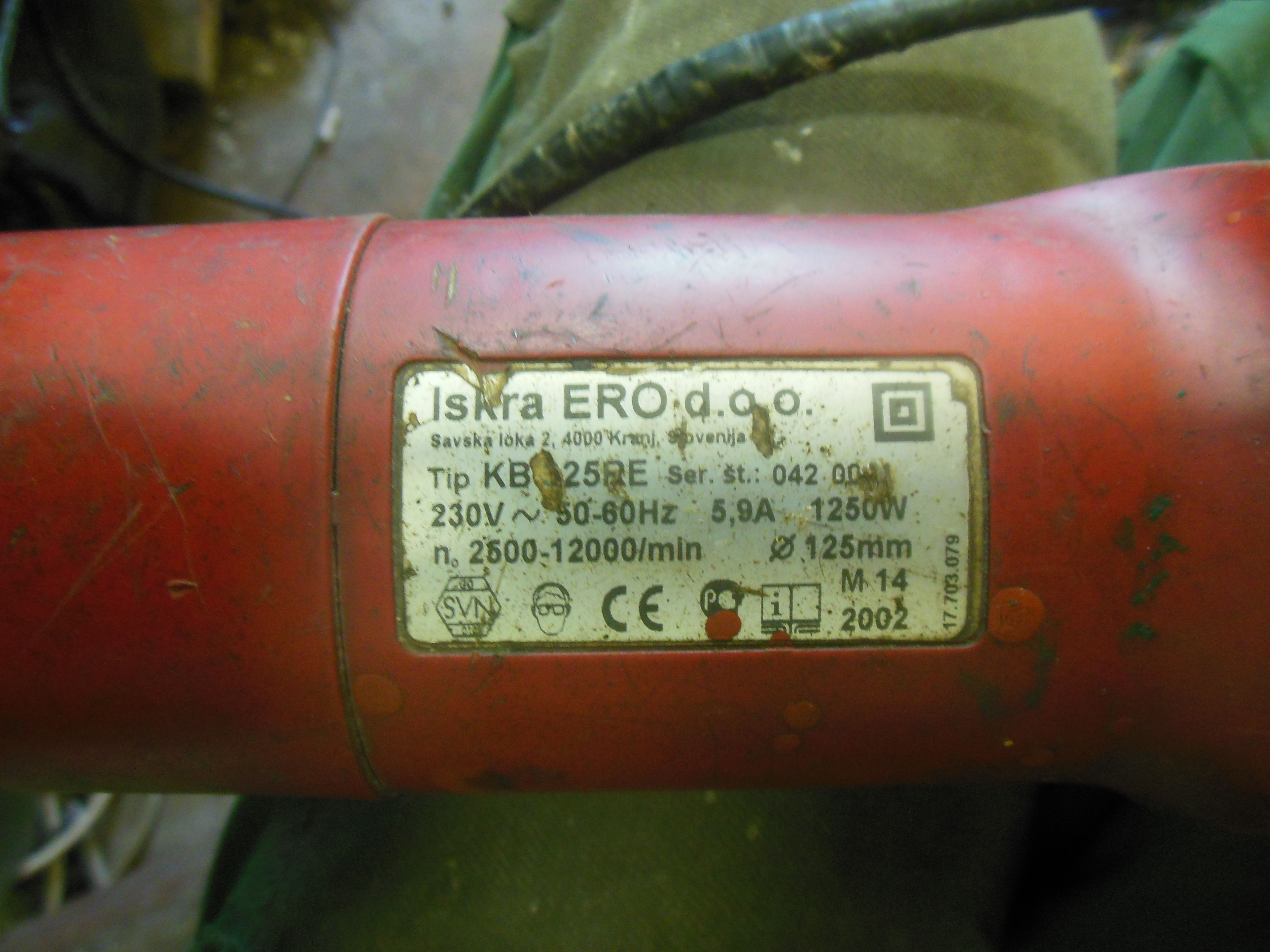

Глянул Скил 914, редуктор 5 с хвостом, проще купить ушм новую.

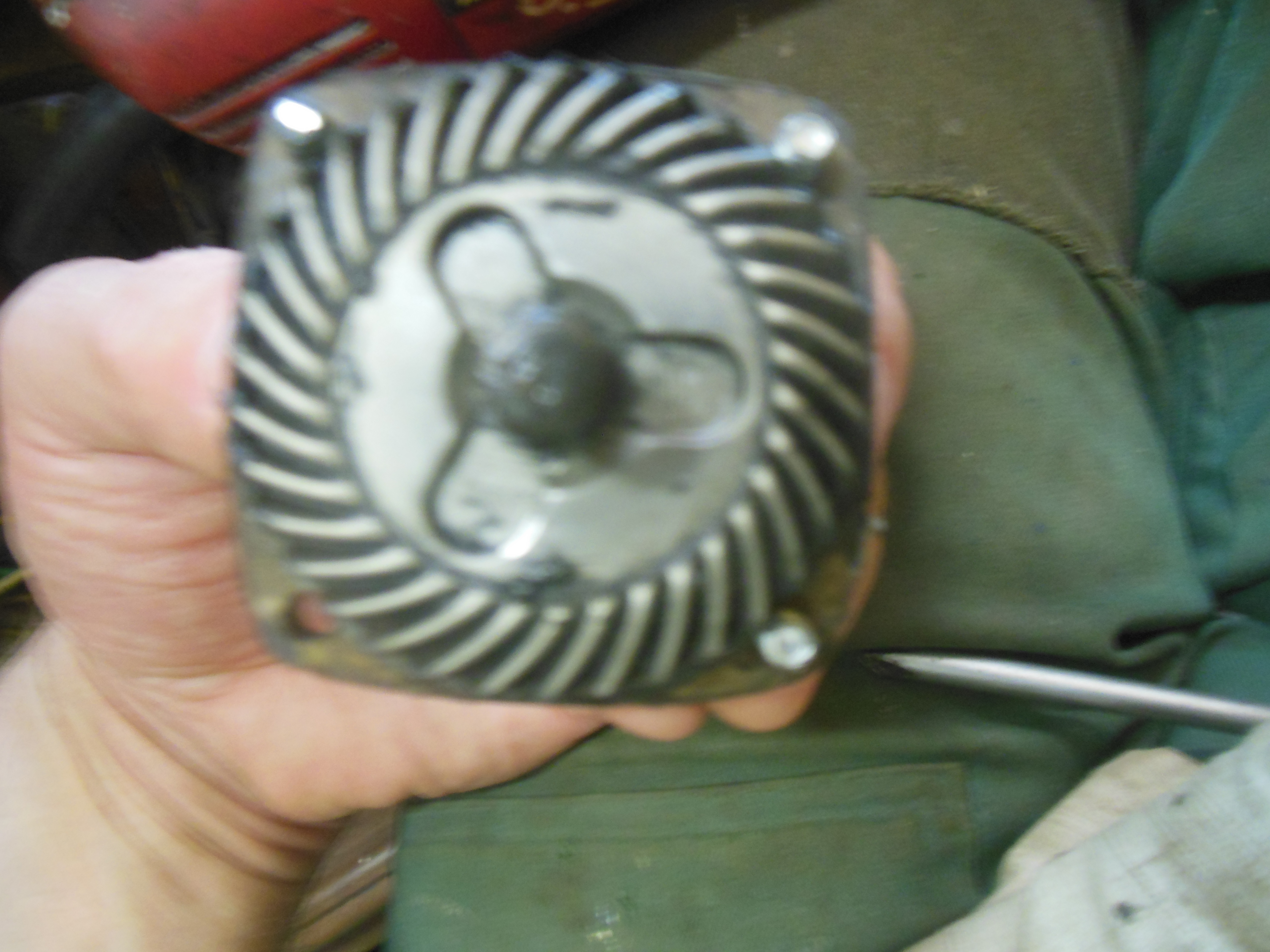

Аркадий, там оно в поставке всё - большая, малая шестерни, крышка редуктора, шпиндель... смазка, наверное... Ищите РИТМ на разбор. Или вот, например: http://po-krupnomu.ru/abakan/remont-i-stroitelstvo-instrumenty/reduktor_408642

Да, в трудные времена делали так: вырезали наружную обойму из крышки, крепили новый подшипник, и, если посадочное живое - в путь.

Вот вырезать наружнюю обойму можно, а как закрепить подшипник?

Фото могу скинуть редуктора который снял снее :nо: Что,значит закинуть к Вам? Это куда?

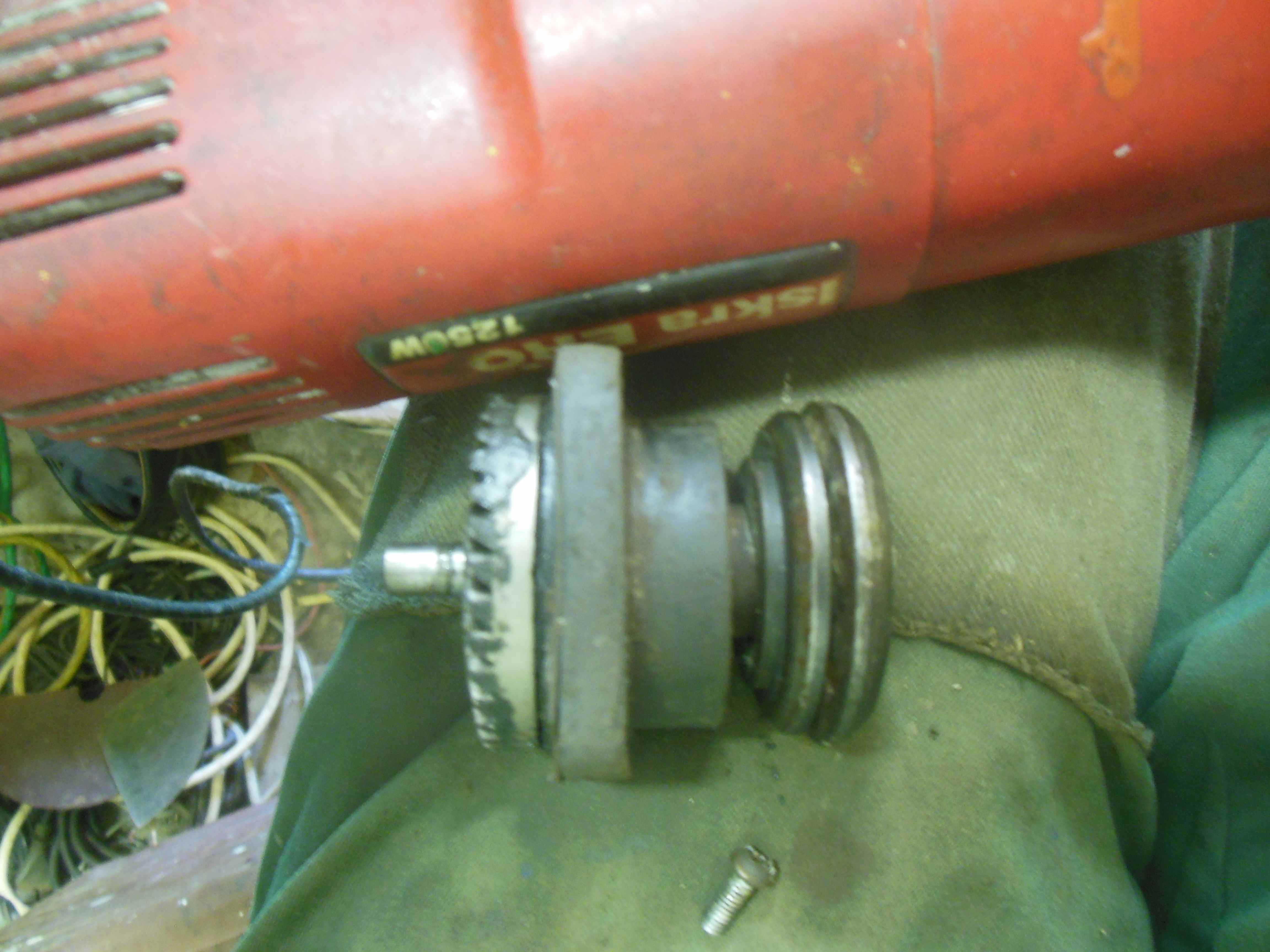

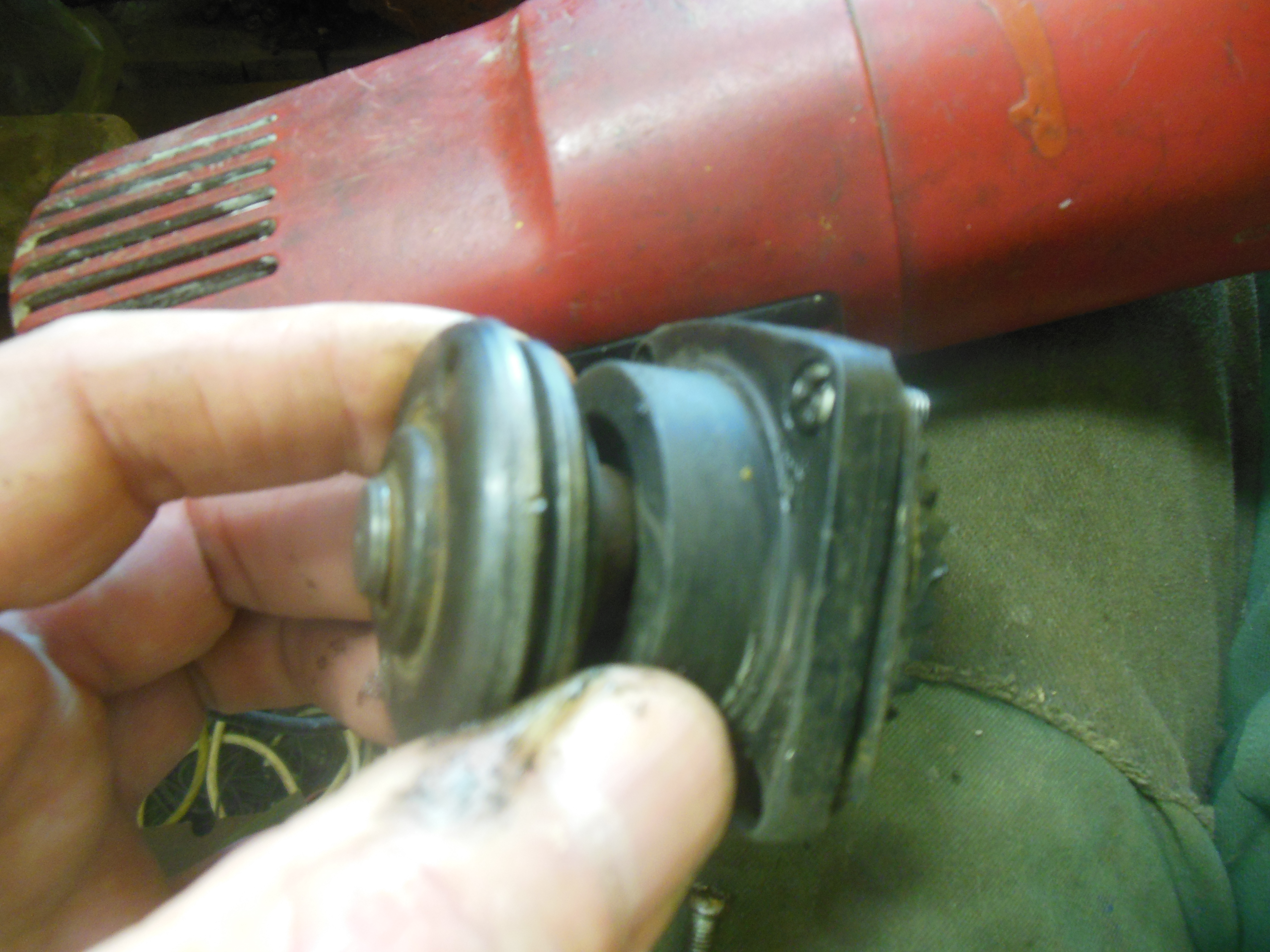

Аркадий написал: Фото могу скинуть редуктора который снял снее :nо:
а теперь снимаем шестерню ;) инструкция нужна ? :)

бракодел, Ехидничать не стоит. А, нет там стопорных колец и ремонтник это подтверждает
rem273 написал: У 125-х Искр )) подшипник крышки редуктора как правило был несъёмным - меняется крышка редуктора в сборе.
Так, что без сорказма :mad: :mad: :mad:
