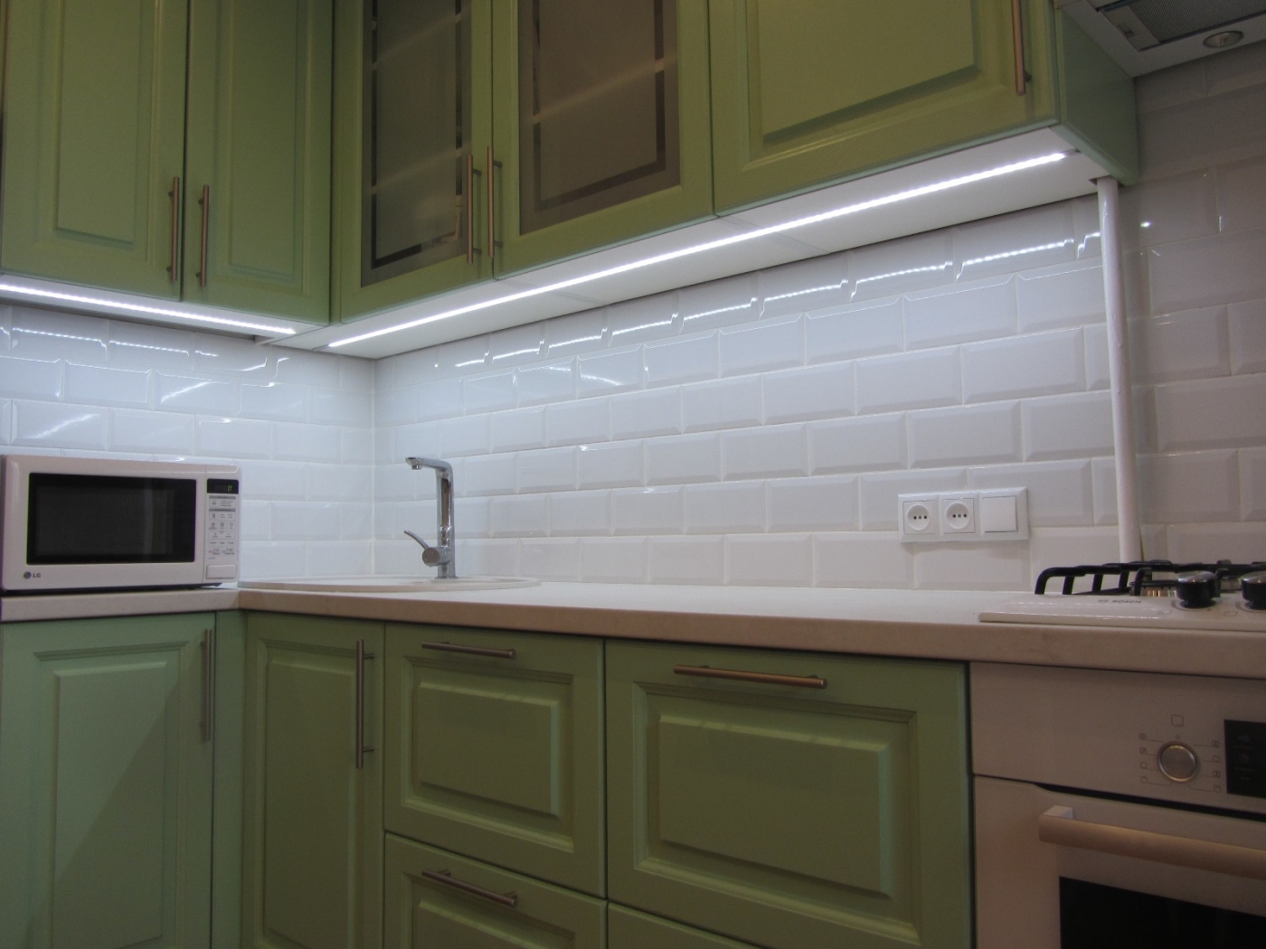

  3. Подсветка рабочей зоны на кухне. Кабель для неё оставлен, но слабо представляю, что она должна собой являть, наверное, это должен быть какой-то светильник (может быть, несколько), который крепится к нижней поверхности подвесных шкафов. Где обычно делается вывод кабеля для подсветки из стены? Правильно я понимаю, что кабель должен выходить из стены где-то на уровне подвесных шкафов, а затем должен спускаться вниз за шкафом?

  1. Оба варианта допустимы, я за кабель. Розетку еще надо найди куда разместить, и она недешевая, а толку мало. Вот вариант подключения - http://www.mastergrad.com/blogs/post/11072/
  2. Да, розетка для вытяжки нужна. Но тут универсального рецепта нет - в первую очередь, все зависит от того будет ли спрятана в навесной шкаф она сама и ее труба или нет. Если да - то самый беспроигрышный вариант в этом случае - сделать центр розетки на 10 см. выше верха шкафчиков и не посередине (там будет труба).
  3. Имхо, идеальный вариант - выключение с обычного или проходного выключателя в блоке с розетками фартука. Тут тоже многое зависит от шкафчиков. Учтите что подстветка - это почти всегда светодиоды, а им нужен блок питания. Если у вас обычный ремонт без изысков, то имеет смысл разместить его в шкафчике, отсюда вы понимаете где сделать вывод провода.

Кабель лучше всего выпустить из стены над шкафами, там присоединить к нему блок питания светодиодов и пусть себе спокойно лежит на крыше. Затем возможны варианты: опустить провод за шкафом, если лента или светильники будут вплотную к стене, либо провести прямо через шкаф в узком пластиковом канале, если надо выйти в произвольную точку нижней поверхности (лента отодвинута от стены). Второй вариант дает больше возможностей организовать правильное равномерное освещение рабочей поверхности.
Можно, как рекомендовали выше, завести кабель в шкаф, но тогда блок питания и провода будут лежать у вас в шкафу и мешаться.
Управление в идеале организовать выключателем, установленным в блоке розеток, как выше писал Alexey_Spb, но, если этот момент не учли на этапе изготовления проводки, то не стоит сильно переживать: в салоне светодиодных ленточек вам предложат кучу готовых решений, в том числе и бесконтактных.

  3. Подсветка: планирую блок питания разместить на шкафчике (чтобы он действительно не мешался внутри него), а выключатель сделать в фартуке. Но тут у меня возник вопрос: можно ли для выключателя обойтись без распаечной коробки? И если да, то как правильно подводить кабели? Понятно, что я в стене прокладываю кабель 3х1.5 от выключателя к блоку питания, а вот кабель 3х1.5 от щитка нужно подводить к выключателю или к блоку питания?

InvMan написал: Подсветка: планирую блок питания разместить на шкафчике (чтобы он действительно не мешался внутри него), а выключатель сделать в фартуке. Но тут у меня возник вопрос: можно ли для выключателя обойтись без распаечной коробки? И если да, то как правильно подводить кабели? Понятно, что я в стене прокладываю кабель 3х1.5 от выключателя к блоку питания, а вот кабель 3х1.5 от щитка нужно подводить к выключателю или к блоку питания?
Не заморачивайтесь, все намного проще.
Обычно выключатель ставят в блоке с розетками и запитывают от них же, т.е. от ближайшей к нему. От выключателя кидаете перемычку 3х1,5 (или 3х2,5, что есть под рукой) в штрабе вертикально вверх, чтобы хвост выходил над шкафом, а там потом подключаете блок питания. Ну или не в штрабе, а за гкл, как там у вас, не знаю. Я вообще не очень понял, про какую облицовку из гкл и гвл вы писали и зачем она нужна.

Я уже раньше заморочился: для подсветки питающий кабель 3х1.5 от щитка (точнее, от другой, уже замурованной, распаечной коробки) уже предусмотрен и уже свешивается с потолка. Вопрос в том, можно ли его вывести над шкафчиком к блоку питания или же по-любому его надо подводить к выключателю. Из-за других заморочек первый вариант для меня предпочтительнее, также не хотелось бы делать встраиваемую распаечную коробку для выключателя. Сейчас подумал, что, наверное, можно сделать накладную распаечную коробку около блока питания, это же ведь лучше, чем если бы соединения проводов просто валялись на шкафу.
