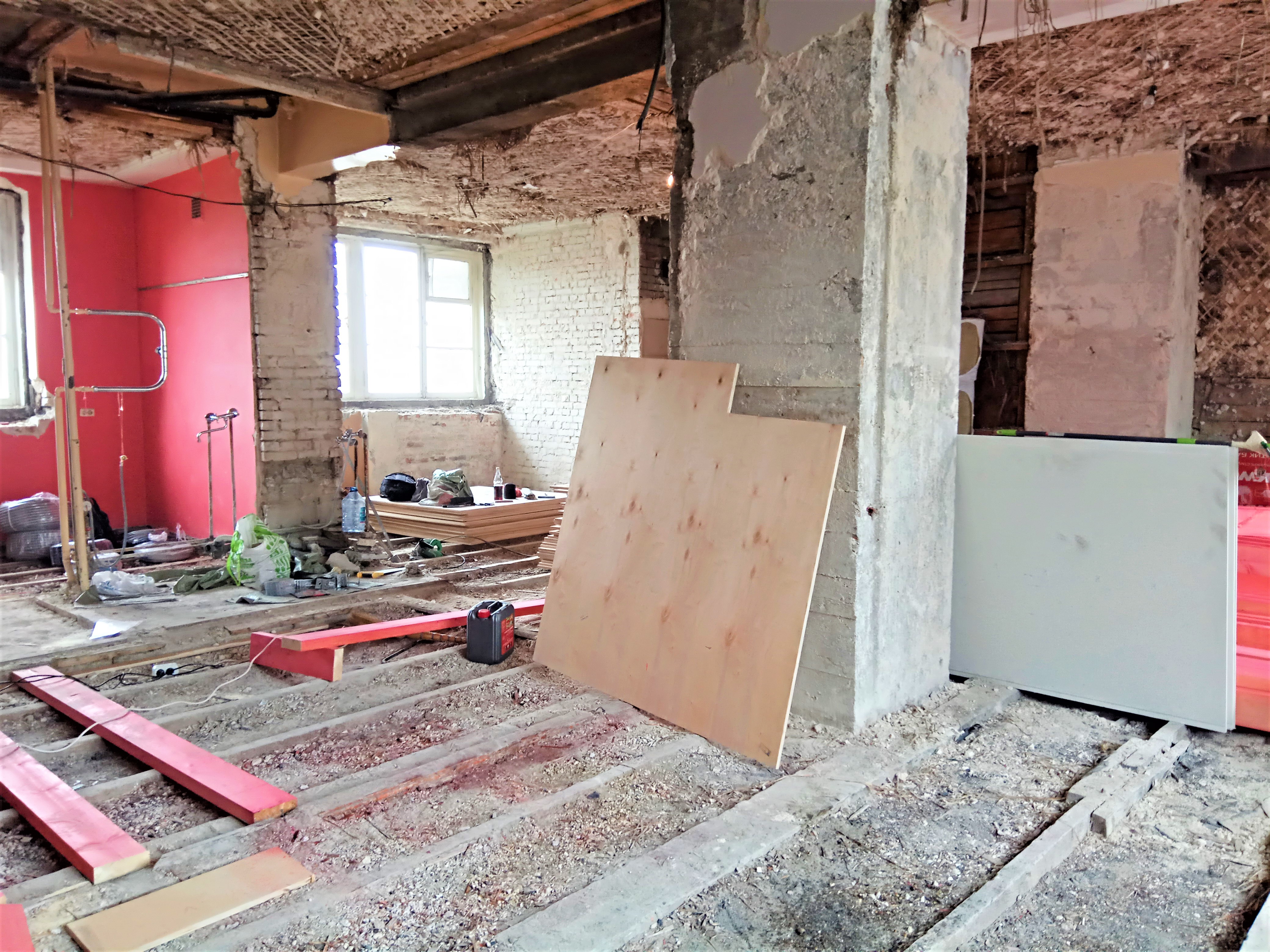

Добрый день! Подскажите, из чего лучше сделать пол в сталинском доме 1952 года. Делаю ванну, кухню, кладовку и коридор. Демонтировали ненесущие стены и вскрыли полы. Получился прямоугольник 3м*6м. Первые 2,5 метра (если по длинной стороне смотреть) - это кухня и там деревянные лаги, к которым подшит потолок соседей. Сверху насыпан чёрный песок и немного мусора, под песком проложена прослойка из плотной бумаги. Лопатой песок не выгребешь, бумага порвётся и все высыпется к соседям снизу. Следущие 3.5 метра - это ванна и коридор, там вместо лаг уложены бетонные балки 40 см шириной, между ними щели по 5 см примерно, последний метр - кладовка, там уложены 5 лаг без засыпки, просто с щелями. Опираются Бетонные балки на кирпичную несущую стену с одной стороны и огромную деревянную балку с другой, а лаги на кухне вообще непонятно к чему крепятся (похоже, что ни к чему).

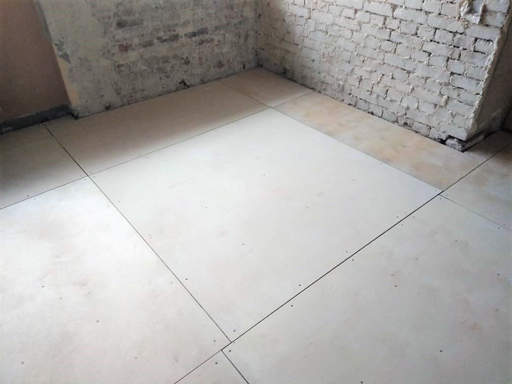

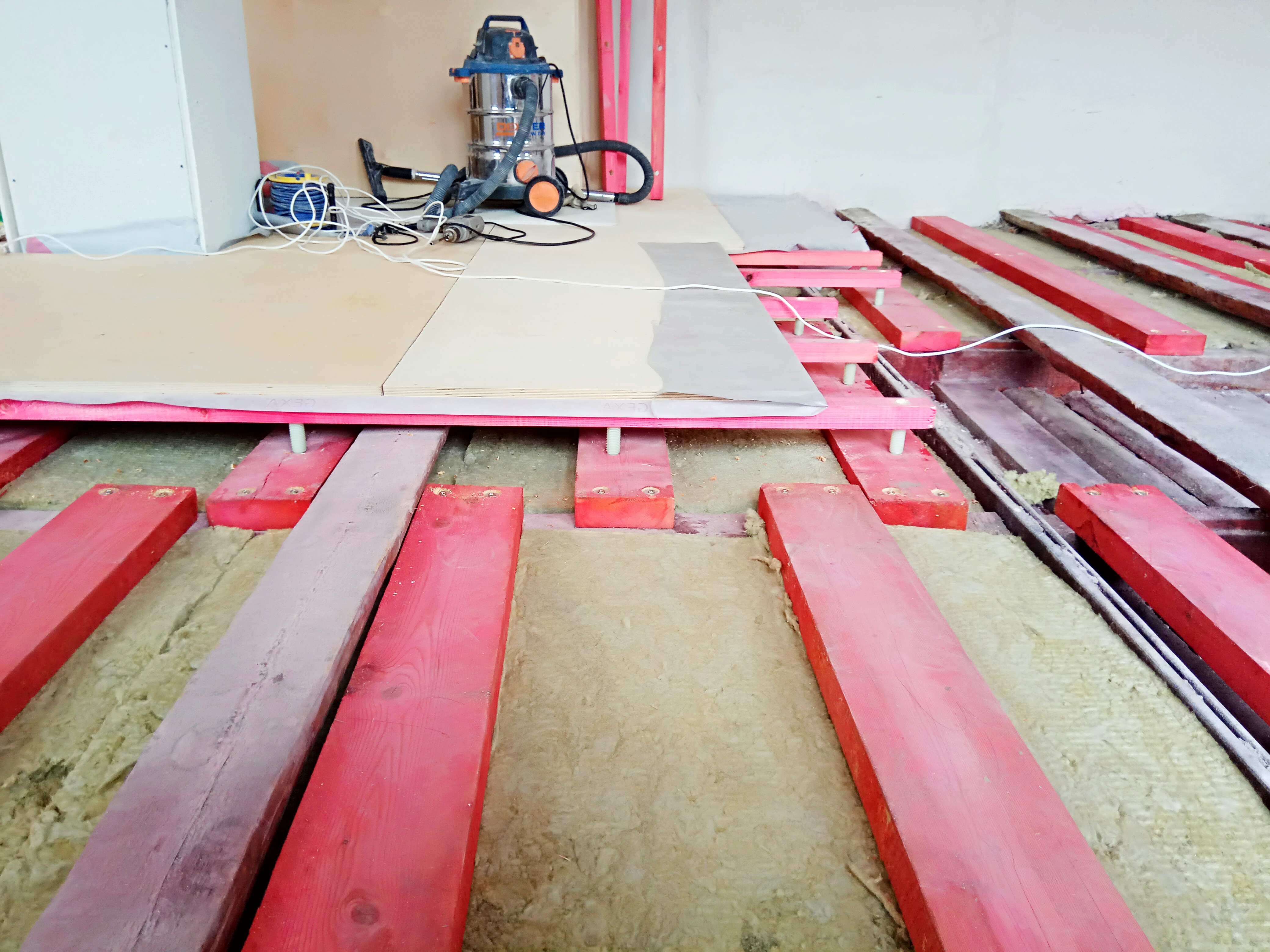

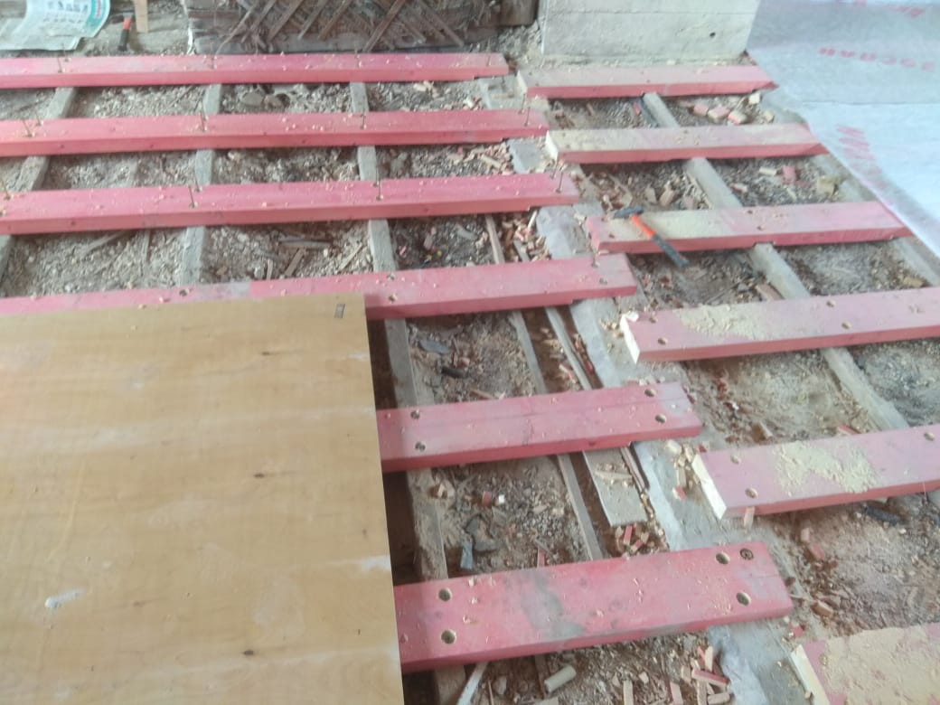

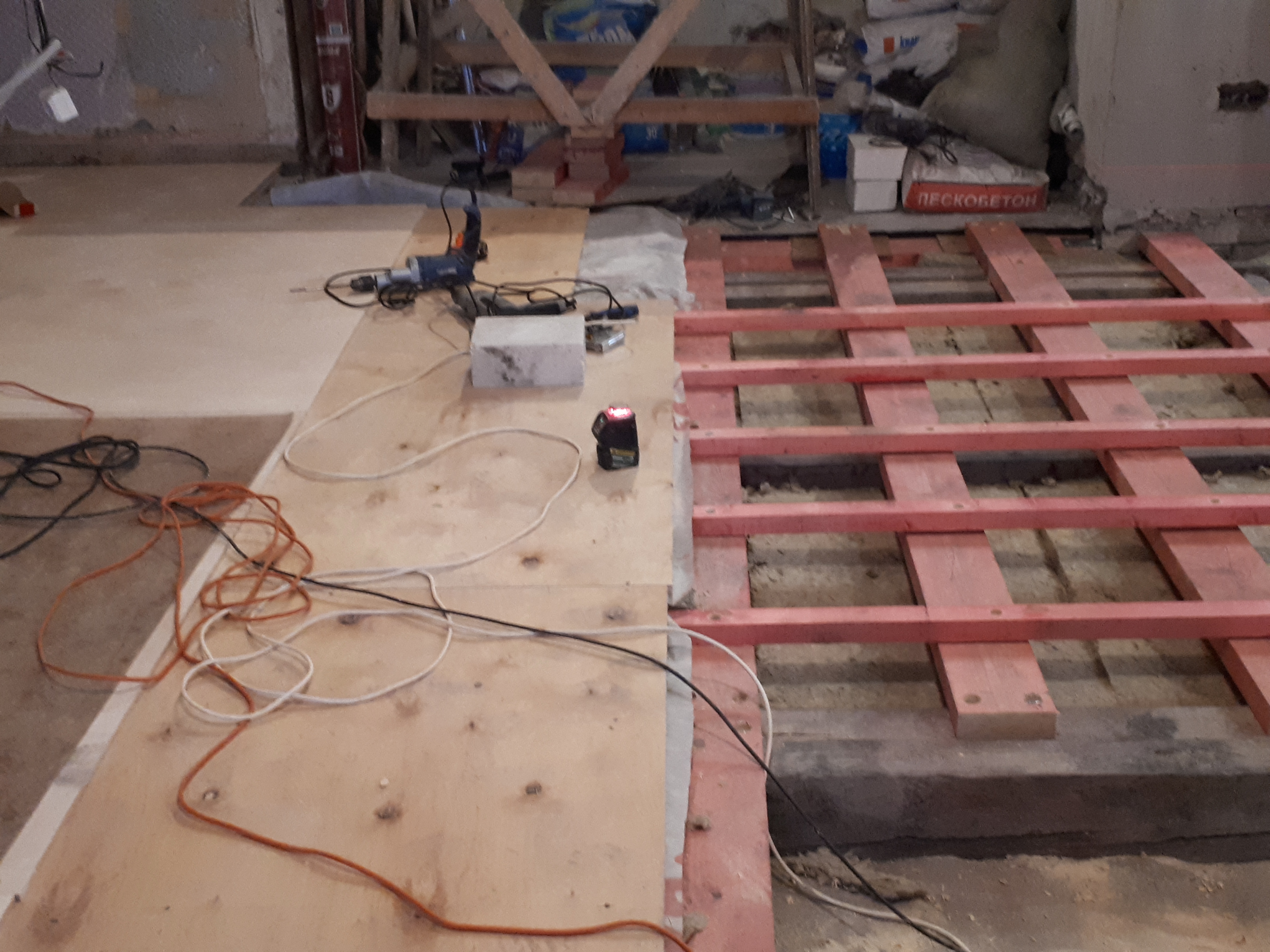

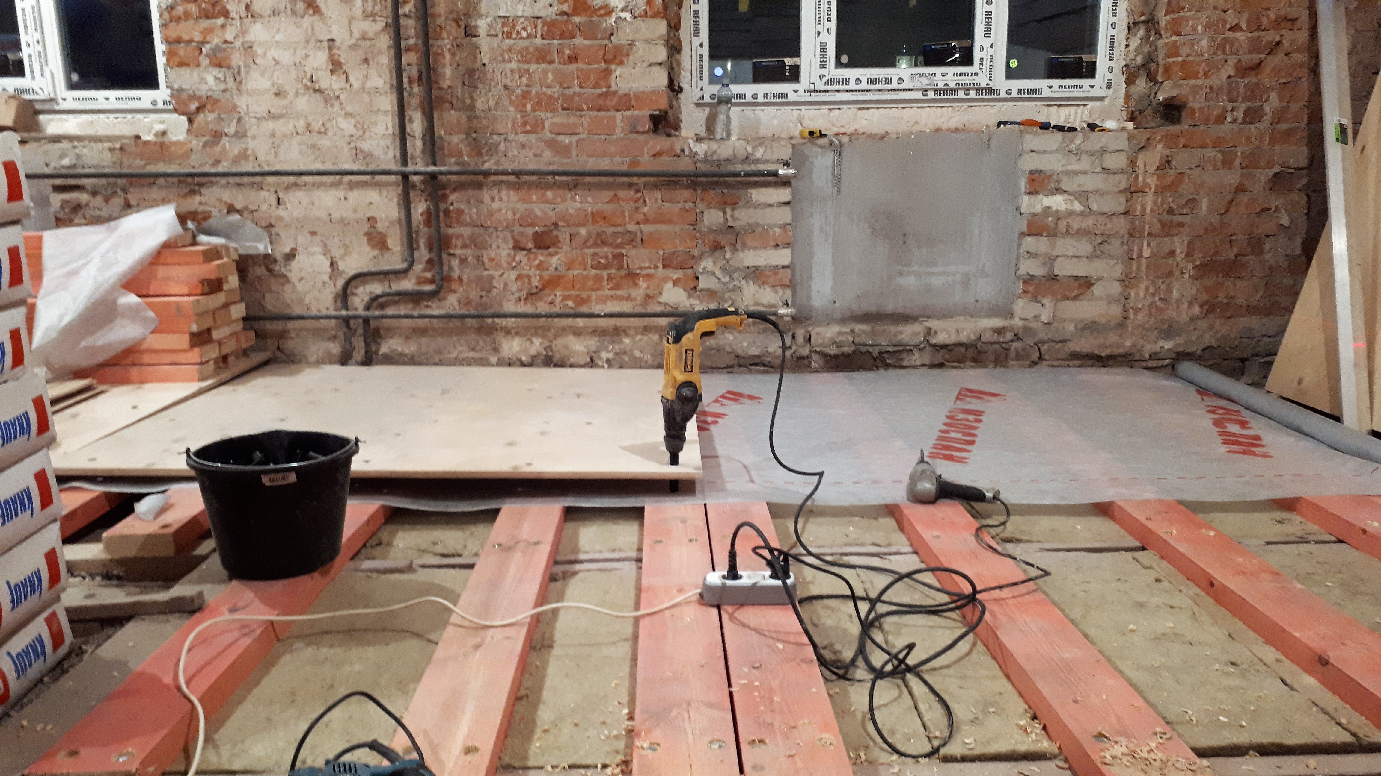

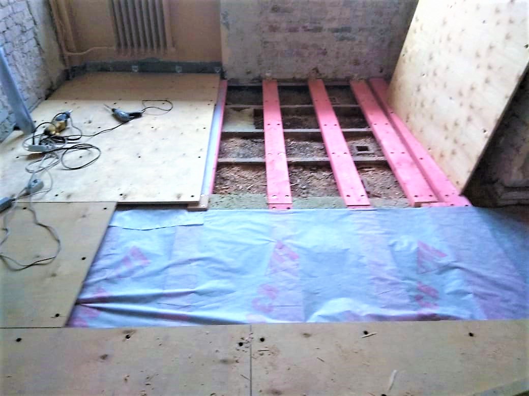

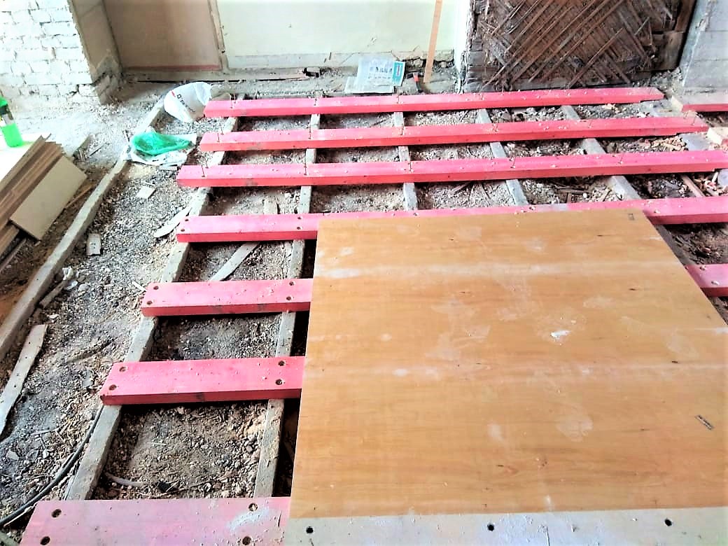

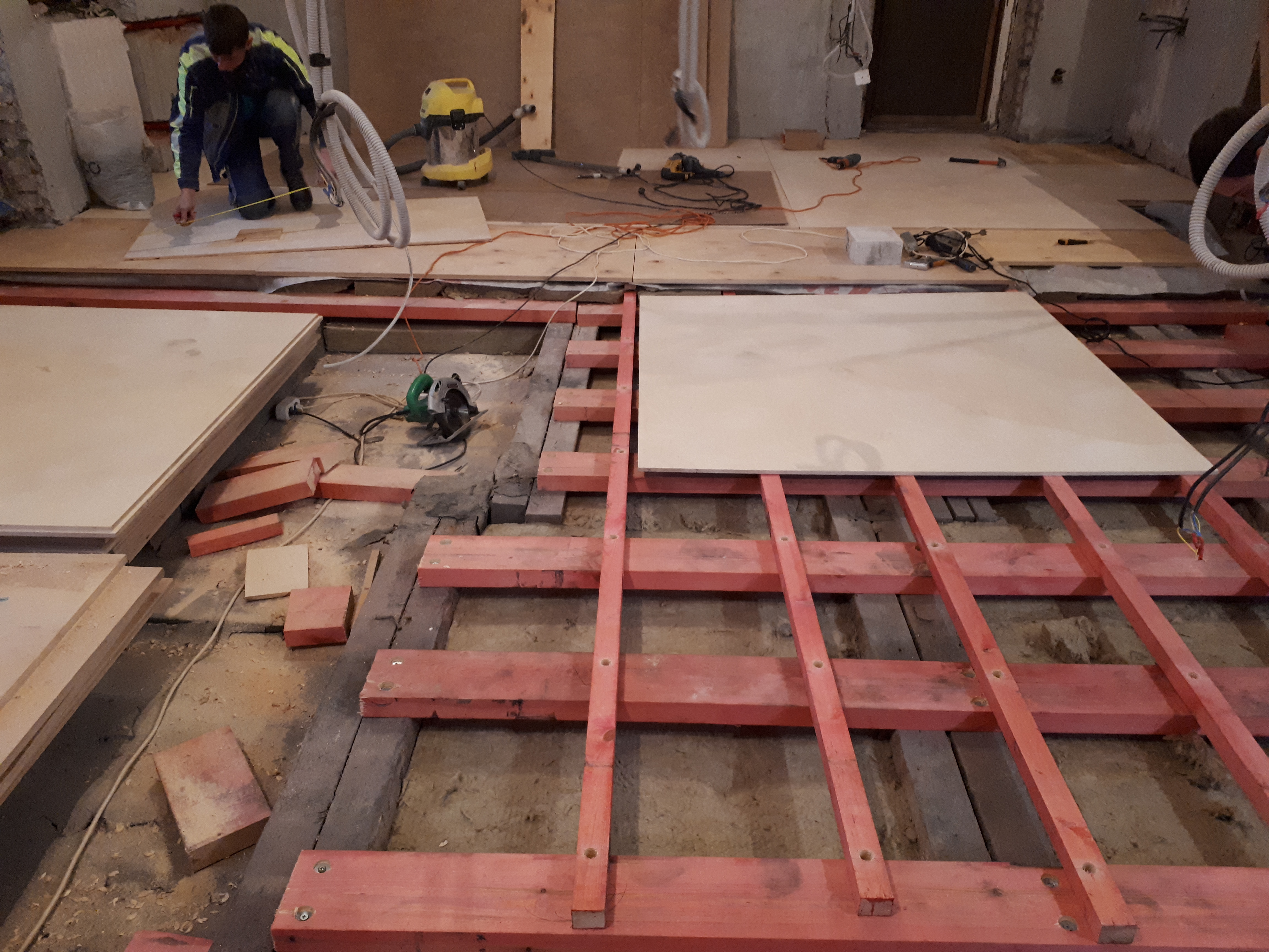

Допкаркас из доски+регулируемые лаги + листовой материал в 1 слоя (фанера или ОСБ, все упирается в бюджет, но в квартире бы из осб не делал бы. Толщина листового материала 18+12(10) мм, 15+15мм. Звукоизоляция - мин вата+пароизоляция. Керамзит не является звукопоглащающим и звукоизолирующим материалом. Очень у
добный вариант при покомнатном ремонте.
