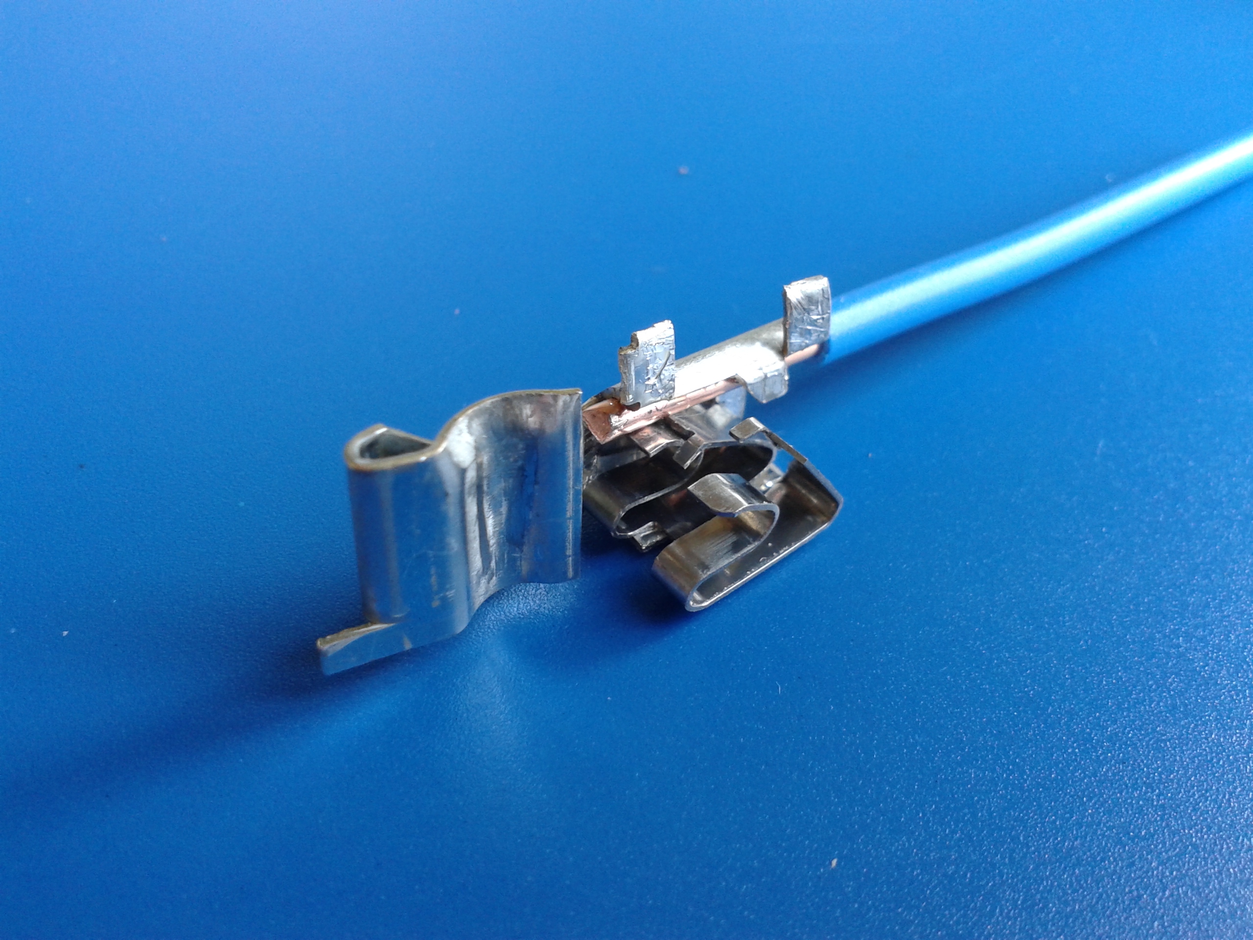

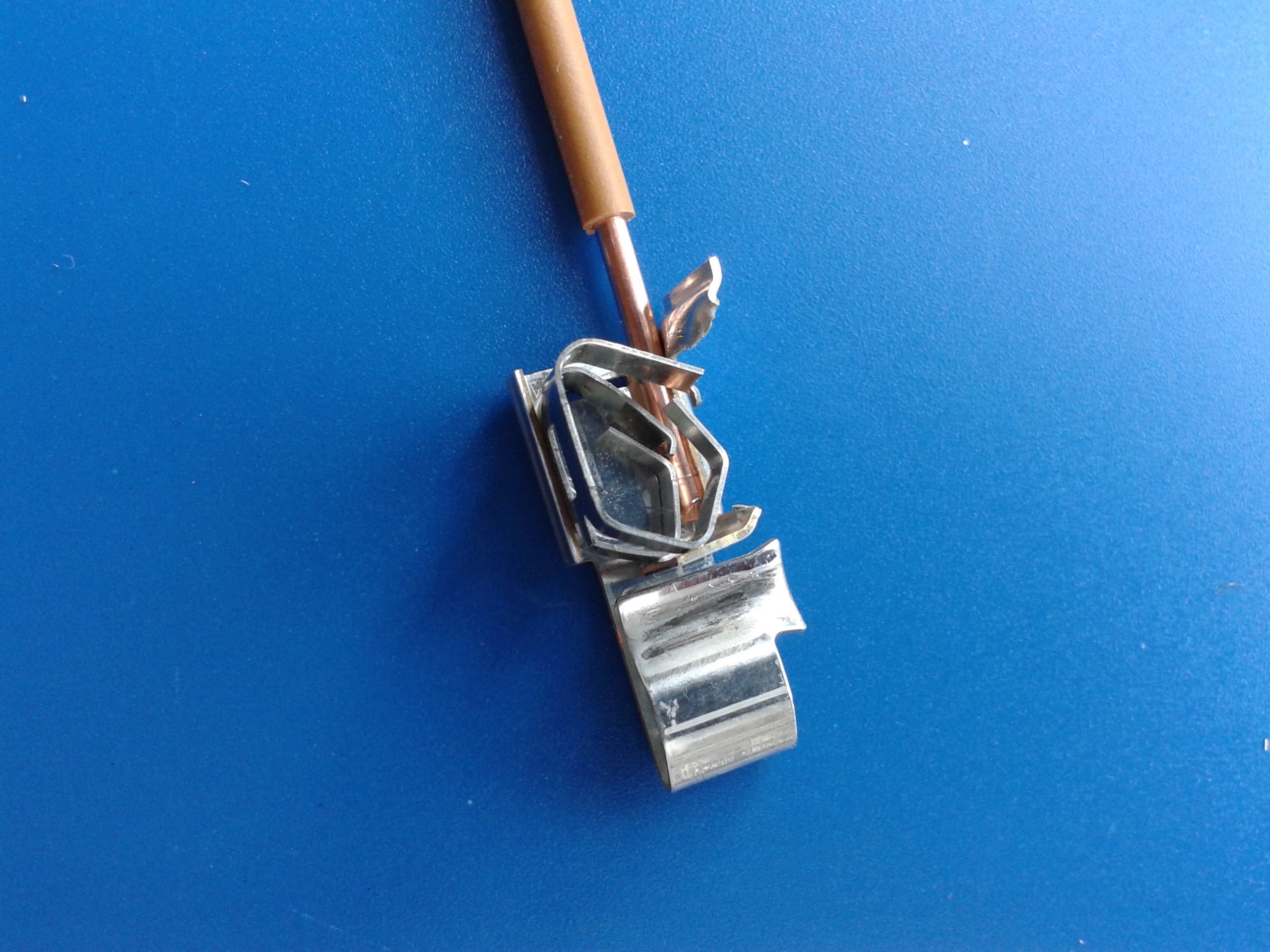

Senjo, контакт линейный, не точечный. Разумеется, через металл пружины ток проходит, но сама пружина никогда не была главной токоведущей деталью в этой конструкции. Точечным можно назвать контакт внутри автоматического выключателя, да и тот при сильном увеличении выглядит как "многоточечный". Контакт не есть что-то постоянное. При работе сопротивление контактов периодически изменяется. Больше нагрев - мягче металл, мягче металл - увеличение площади контакта из-за смятия микровыступов поверхности с дальнейшим охлаждением от уменьшения сопротивления вследствии смятия.

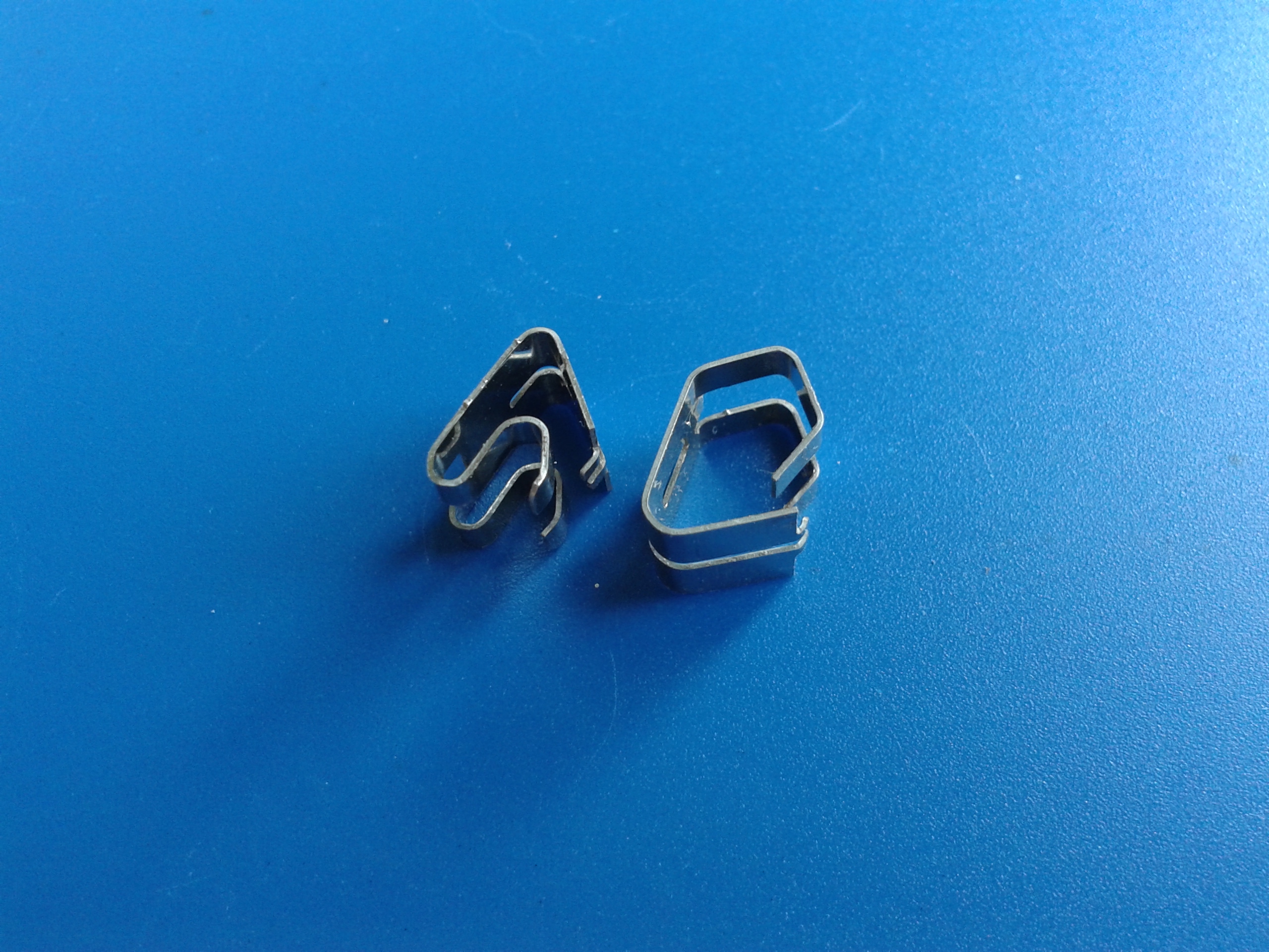

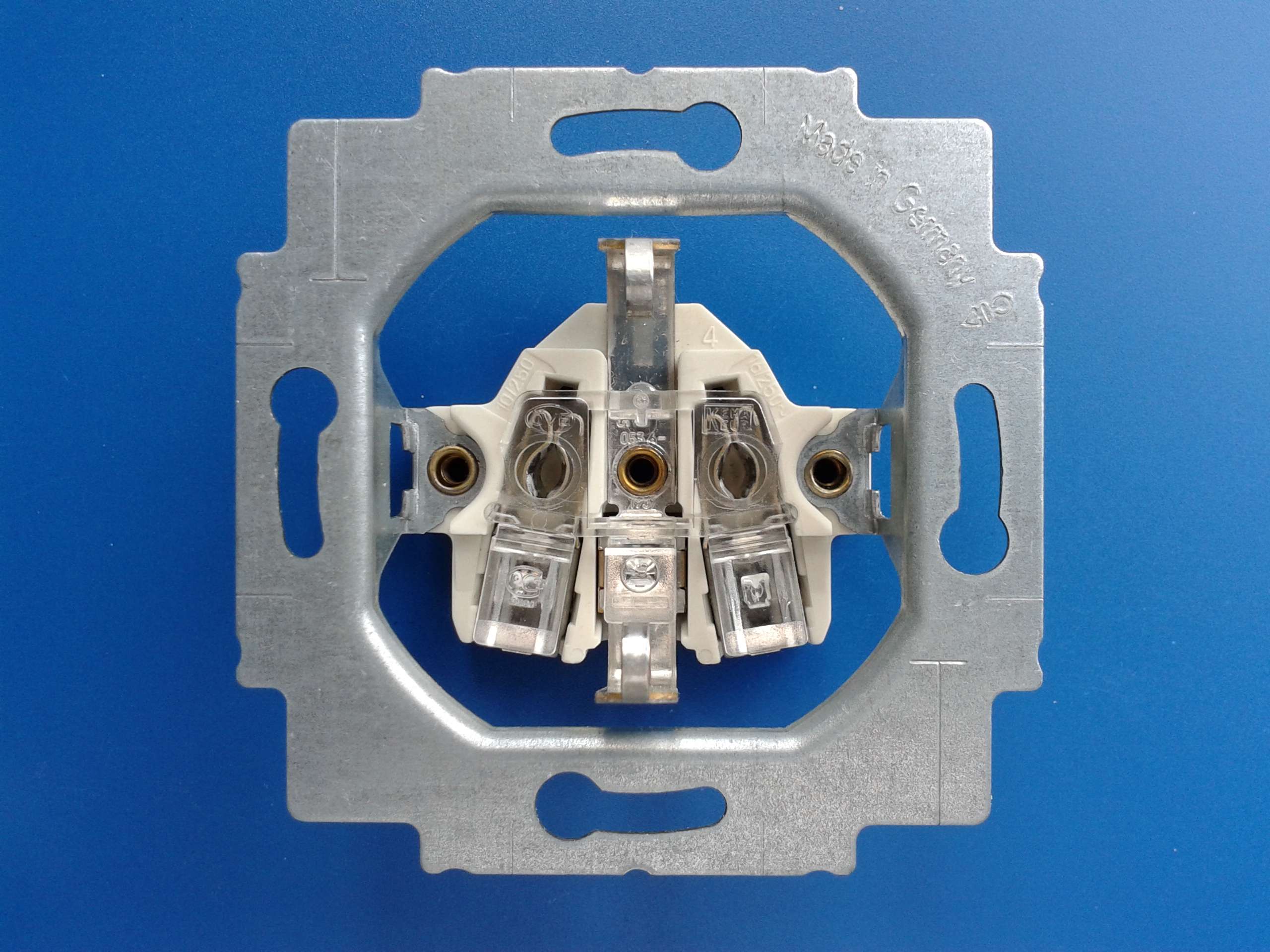

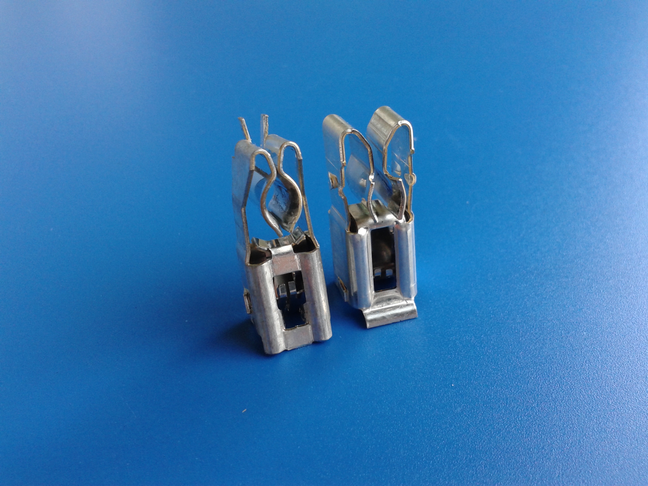

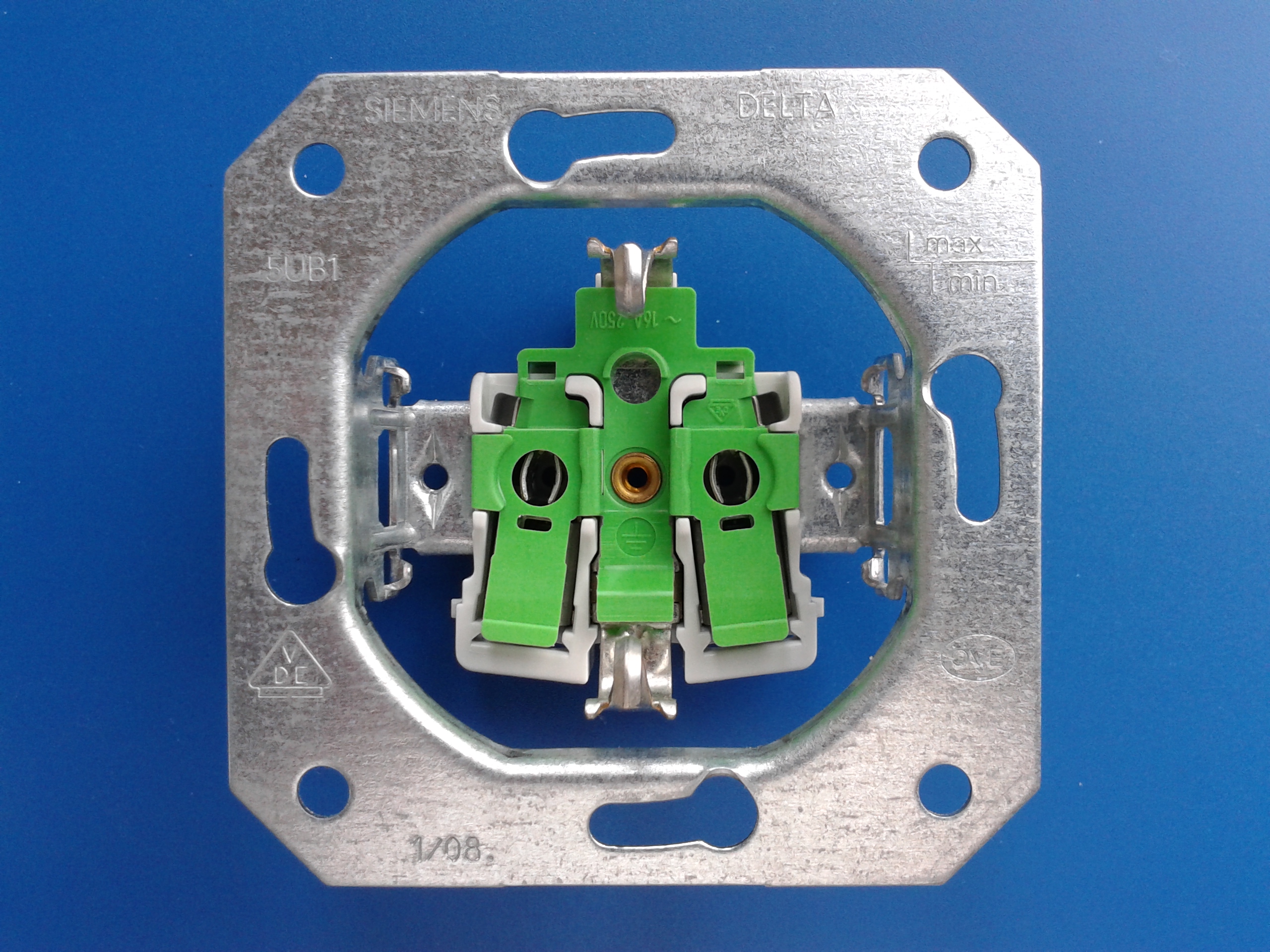

Когда держишь в руках эти пружинки и нажимаешь на них пальцем, кажется, что у ABB Bucsh-Jaeger прижим в двух точках, а у Siemens в одной точке, но двумя лепестками сразу. Сейчас рассматривая как оно на самом деле, понял, что при разной форме пружин у АББ и Сименс результат выходит один и тот же - прижим в двух близко расположенных друг к другу точках. У Gira прижимает в одной точке одним лепестком (как у выключателей света), но там лепесток в два раза толще чем у АББ и Сименс и давит он на эту единственную точку на проводе сильней.
ABB BJ, Siemens DELTA.
