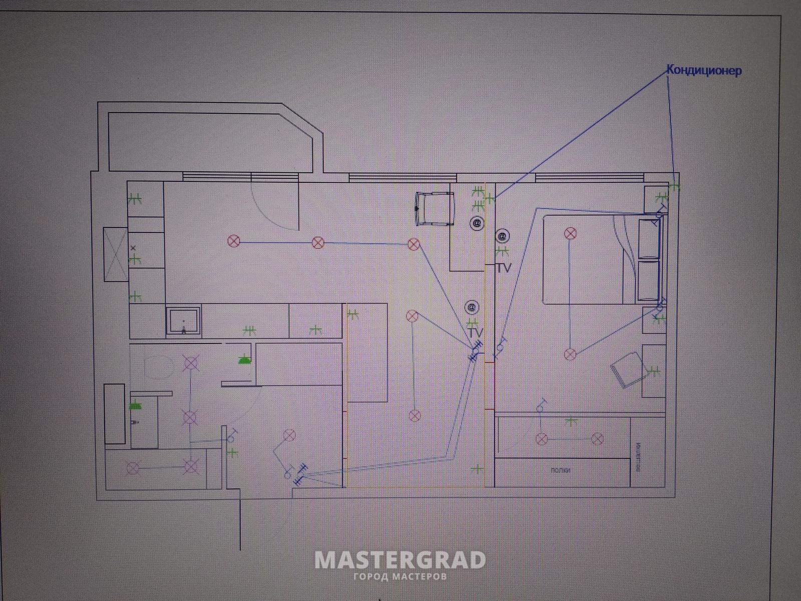

Просьба помочь с наполнением щитовой для двушки На листе прикинул какие автоматы должны быть, с реле напряжения. Так же считаю, что нужно дополнить некоторые группы автоматов УЗО. Подскажите пожалуйста, что бы они не были лишними, что требуется ещё поставить?

Rumang, водогрей, электрику на балкон, аквастрож, сигналку планируете?

megrad, водогрей нет, на балкон да, просто вывод сделаем пока, аквасторож запитаю от СМ, сигналку нет.
