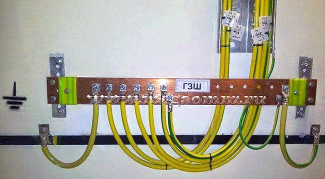

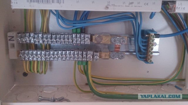

Prof0077 написал: BV Посоветуйте нормальную с вашей точки зрения шину для земли.
Да на радиорынке медные шины пачками лежат на любой размер и вкус - есть и с отверстиями. Плюс стойки подобрать.

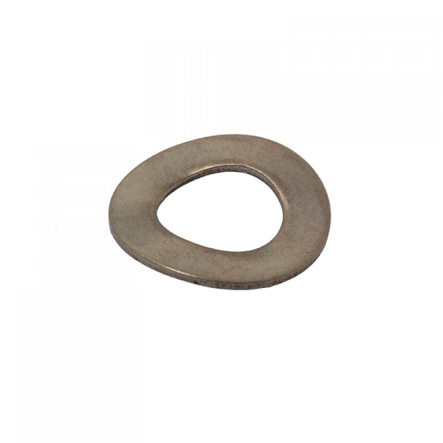

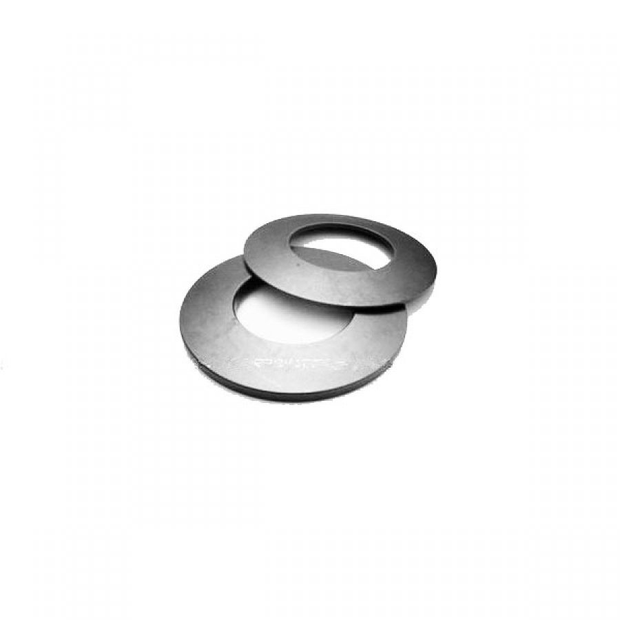

BV, может есть какие-то общепризнанно приличные? И что такое пружинные шайбы?
Prof0077, Наберите "ГЗШ главная заземляющая шина" в Яндекс картинках - будет все понятно. Пружинные шайбы иногда неправильно называют гроверами. Бывают и говеры пружинные. Пружинные бывают тарельчатыми и как обычная шайба, но согнутая. Опять же - яндекс картинки.
Вот тут ГЗШ - она же PEN и с нее перемычки на N шину рядом.
Это по уму, но как это совместить с хотелками ваших энергетиков "сип в счетчик" - решайте сами. Можно зажать наверное СИП на шине и безразрывнов счетчик - примерно как написано выше про проходную клемму
