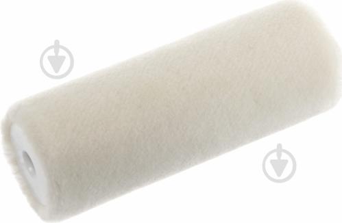

оцените плиз качество, красил мдф плинтуск
акриловой краской eskaro norden и велюровым валиком, если можно добиться лучшего качества подскажите чем лучше красить пока все плинтуса не испортил)

jhenya-d, сфотайте ваш валик.
... - у вас шагрень, чтобы было более гладко, надо краску разбавить пожиже, и взять валик с более коротким ворсом.

брал такой в эпицентре https://cdn.27.ua/499/47/0d/149261_2.jpeg а можно акриловую краску разбавлять и чем?

**jheny Как разбавлять краску, написано на банке с этой краской. А валик этот не велюровый.

хм было написано велюровый на ценнике, и назначение для эмалей... ок, поищу другой валик тогда

jhenya-d, Для меньшей шагрени иногда применяется два валика или кисть и валик. Первым валиком или кистью наносите краску, затем вторым валиком все это быстро раскатываете. Можно валик их микрофибры применить (возможно что одним получится хорошо нанести и раскатать), только в Леруа мерлен не подходящие велюровые продаются (их не покупайте, хотя можно попробовать, я пробовал с одной из акриловых эмалей, получилось на много хуже чем валиком из микрофибры ). Сильно особо на валик не давите. Бывает что валик лучше смачить водой для лучшей раскатки, но лучше гд-нибудь сначала попробовать (это индивидуальный подход, завит от краски и самого валика). У хорошего велюрового плоскость должна быть гладкая (ворс высота 4 мм).

alexx7777, с таким ворсом и брал, но все равно что-то не так, видать нужно разбавить краску немного

jhenya-d написал: с таким ворсом и брал,
не понял Вас, Вы же писали что наносили велюровым. Я Вам про микрофибру написал. Нормально получилось, декоративная шагрень. :)

alexx7777, а да, имел ввиду, что велюровым красил, сегодня разбавил краску водой покрасил в один слой, завтра второй буду, вроде стало лучше получаться
