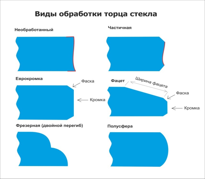

vanair написал: нужно защитить фаску зеркала от влаги, нанести поверх нее, чтоб слой был заподлицо?
фаску у зеркала (см. рисунок) защищать герметиком от влаги - не нужно.

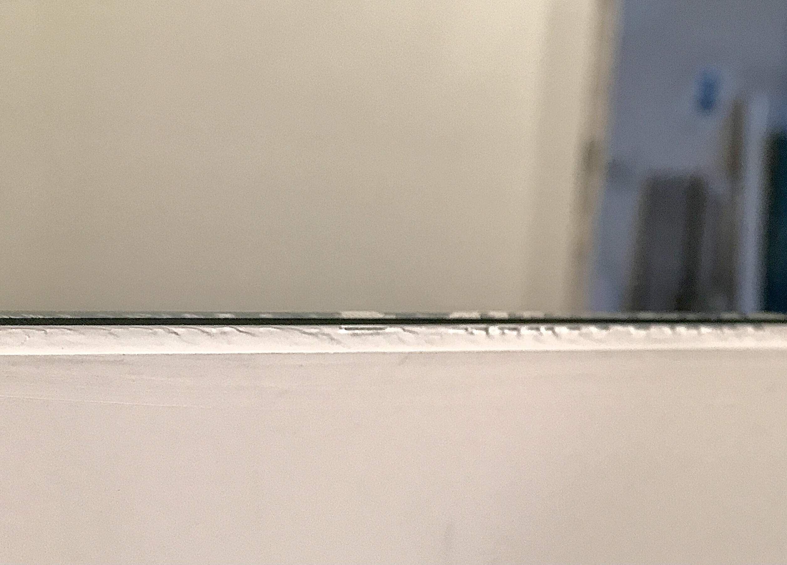

@AKI Спасибо большое за ответ. Вот такой край сейчас получился из-за того что при снятии малярного скотча тянулся герметик. Можно так оставлять? Или в последствии отслоится?

vanair написал: Можно так оставлять? Или в последствии отслоится?
Отслоится герметик или нет от стекла зависит от моющих средств и приложенных усилий. Любой герметик можно от стекла оттереть используя моющие средства. Если не трогать - простоит десятки лет. Сам по себе не отслоится. А вот оставлять или нет - решайте сами. По мне так очень плохо нанесен герметик, я бы выровнял эту корявую мазню.

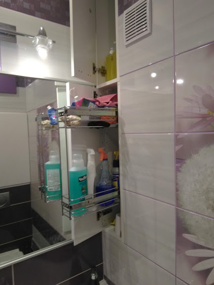

vanair, я в такой ситуации закрывал край плитки посеребрённым алюминиевым уголком 5х5 мм, на нейтральный силикон клеил. Вот осталась фотография, где немного видны стыки:
На новой квартире вскоре планирую повторить.
