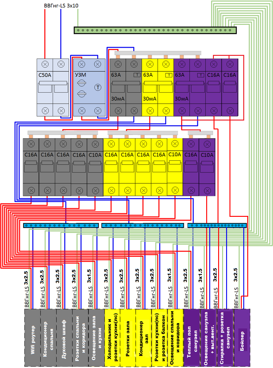

14.07.2018 в 07:47:10
Схему нарисовал,что изменить исправить?
megrad
megrad
Регистрация: 07.04.2014
Сообщений: 15839
14.07.2018 в 08:47:18
Molodoi163, посудомой, аквастрж, планируете? Розетки балкона на отдельную линию бы, но это не принципиально.
MaSeVi
MaSeVi
Регистрация: 08.10.2009
Сообщений: 18547
14.07.2018 в 09:55:14
Molodoi163 написал: изменить исправить?
Холодильник и стиральную машину отделить от розеток и поставить на свои линии...

Зачем на роутер отдельный автомат?

Melk написал: Зачем на роутер отдельный автомат?
На компы и медию в идеале отдельные линии. И АВ в данном случае(роутер) должен соответствовать нагрузке то есть 3-6 А.

megrad написал: И АВ должен соответствовать нагрузке то есть 3-6 А.
Разве 3-6 А как-то соответствуют нагрузке компов и медии? У себя при работающем компе, освещении, кондиционере и телевизоре наблюдаю 5А на амперметре. И с другой стороны, компы бывают разные, фермерство сопряжено с гораздо более высокими токами. В чем сакральный смысл использования на линии роутера 6А автомата, способного тянуть всю квартиру? Что будет если туда поставить 10 или 16А?
А, ну и вообще, зачем им отдельные линии, чтоб уже два раза не вставать? :)

Radio написал: Разве 3-6 А как-то соответствуют нагрузке компов и медии?
Исправил фразу - для конкретной нагрузке
megrad написал: И АВ в данном случае(роутер) должен соответствовать нагрузке то есть 3-6 А.
Radio написал: А, ну и вообще, зачем им отдельные линии, чтоб уже два раза не вставать?
Не знаю как у Вас, а нас в офисах и банках на компы тянется отдельная линия питания. С соответсвующей маркировкой на розетка( либо картинка, либо цвет). Для чего - чтобы исключить КЗ и перегруз на линию компов, плюс питание данных линий идёт через ИБП, причём как мин. получасовое. Для квартир вывел тот же принцип. Проще поставить стаб или ИБП на конкретные линии, а не пихать рядом с оборудованием.
Radio написал: В чем сакральный смысл использования на линии роутера 6А автомата, способного тянуть всю квартиру
Что то Ваши щиты обычно на 24 DINа, в чём сакральный смысл множества АВ, если можно обойтись тремя?

Radio написал:
Radio,
мощный комп с 8 дисками все загружено на 100%
450вт ~2A :D какие там АВ 6А )
так это видюха разогнана до почти стоковой 1080 и цп разогнан на 30%
при этом в реальной жизне нагрузка 200-250вт
и зачем действительно отдельная линия на комп с роутером непонятно. если только делать их с бесперебойником

megrad написал: Проще поставить стаб или ИБП на конкретные линии, а не пихать рядом с оборудованием.
megrad,
ваш стаб для бп компа как вода утопленнику у них рабочий диапазон от 100 до 240, хотя кратковременно и больше держат легко
уж лучше УЗМ на вводе поставить
у меня например при мигании света на секунду, выключается все кроме пк, он даже не замечает кратковременного перебоя

megrad написал: Не знаю как у Вас, а нас в офисах и банках на компы тянется отдельная линия питания.
Если компы "погаснут" в банке или офисе хотя бы на час, то это абзац. Срыв сделок, сбой в операциях, потеря денег и прочие "прелести". Если то же случится с компом рядового обывателя, то не произойдет ровным счетом ничего.
megrad написал: Для квартир вывел тот же принцип.
Ну и глупо. В квартирах требования к бесперебойности питания техники несравненно ниже. Так на хрена плодить лишние линии и раздувать щит? Нахрена транжирить деньги заказчика?

Электрик ЦЦ написал: Так на хрена плодить лишние линии и раздувать щит?
В данном случае щит ни разу не раздут, всё там практически по делу.
Электрик ЦЦ написал: Нахрена транжирить деньги заказчика?
Не захочет - не потратит...
