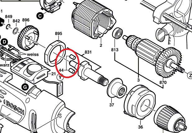

Сменил смазку в редукторе, а когда поднял шестеренку она "вытянула" два ролика, я и ни сразу заметил - в смазке их не видно
(на схеме см блок 831 и ролики 44). теперь туплю как их вставить - если вертикально опустить - узел не вращается.
а еще выпала деталька №39 (пластика под шариком "включения/выключения" удара), тоже ни фиксируется
полная схема
http://strument.com.ua/published/publicdata/STRUMENTSTRUM/attachments/SC/products_pictures/06033868.031_enl.gif
в инете нашел похожее на https://a.d-cd.net/d311bd2s-960.jpg

Viktor__s
Viktor__s
Регистрация: 28.07.2009
Сообщений: 2174
16.07.2018 в 11:30:27
да за за шестеренку вращаю.
как я понял - эти ролики - тормоз выбега. как на фото https://a.d-cd.net/d311bd2s-960.jpg (фото с др. редуктор) в углы не влазят - а влазят в плоскость, но тогда и не шевелится при этом

23.07.2018 в 13:10:48
отремонтировал наконец, дошли руки. ролики встают в плоскость, руками ничего не крутится (просто сил не хватает) - дрель крутит нормально.
после сборки осталась деталька "лишняя" ))) (№53 на схеме, скоба какая-то)

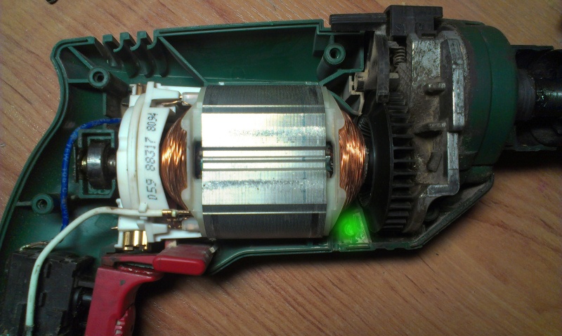

скоба вставляется в место указанном на схеме... выделено зеленым на фото, дрель похожаая

спасибо, по взрыв-схема понятно,что туда, но вот как (там есть выемка фигурная)
если по выемке ставить - мешает , если не по выемке - то и не ставится вовсе
а для чего она вообще?

Viktor__s, Для чего незнаю.. .у меня она немного другая, "скоба" в скобе есть загиб... он одевается на штырек в корпусе. второй частью скоба дотрагивается до корпуса мотора... зачем?? ХЗ :)))) но раз стоит лучше поставить Вот ссылка на мою разборку похожей дрели тыц
а вот видео разборки от М Бреста ... может он объясняет "зачем скоба" тыц

статика должна куда-то сбрасываться (заземление хотя б) - а там она просто висит на пластиковом штыре и не чего более не касается, кроме статора.
за ссылки спасибо Жалко,что не нашел раньше. в свою я полез - потеря мощности, оказалось отвалилась одна из щеток (припоял), заодно смазку в редуктор набить решил, коллектор почистил
у вас на фото (можете в комменты добавить) http://www.mastergrad.com/blogs/uploads/media/topic/2017/01/29/14/12c7601c2018dbf98e85.jpg если приподнять ось с шестерней (а это легко сделать и случайно) - смазкой вытягивает ролики, и обратно,чтоб их вставить надо или долго орудовать пинцетом, пытаясь их поставить назад- или снимать стопорное кольцо с оси (я так делал).
вот тут http://www.mastergrad.com/forums/t34456-nutro-dreli-bosch-gsb-13re-bzp/ фото скобы подробней , с попыткой найти ей объяснение
