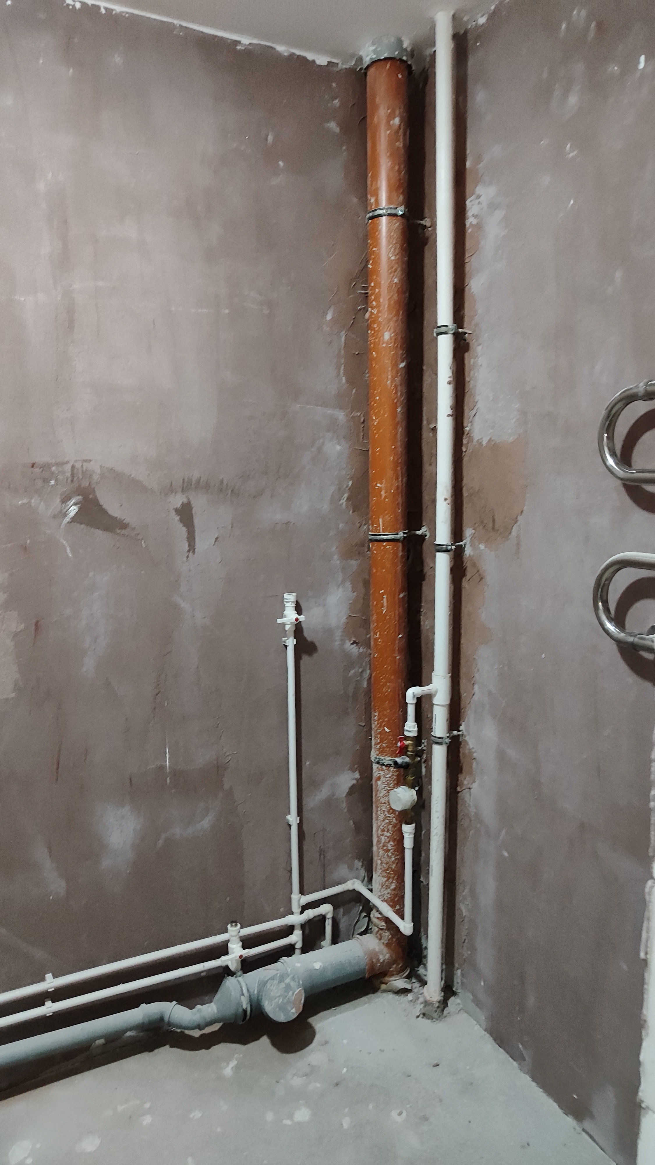

Добрый вечер. Определился с канализационной трубой: буду делать ПП трубой остендорф, стыки обмотаю бутилкаучуковой лентой. Осталось решить, какой грунтовкой обработать стену перед оштукатуриванием ротбандом. Хочу использовать грунтовку от кнауфа. Есть небольшая проблема, стена обработана гидроизоляцией (темно-красная, шершавая, от застройщика, нанесена тонким слоем). Какую грунтовку лучше применить, мультигрунд? Также буду благодарен советам по выбору хорошей гидроизоляции и грунтовки под нее. Финишное покрытие будет керамогранит 60х60, клей - литокол к80.
По гидроизоляции не нужно ничем грунтовать, это бесполезно, а мультигрундом даже вредно. По вашему описанию, ваша гидроизоляция больше похожа на бетонконтакт, но не утверждаю. В случае бетонконтакта совет тот же Ничем больше не грунтовать, - обеспылить (щеткой, кистью, веником) и клеить плитку. п.с. В случае бетонконтакта жесткая кисть лучше убирает пыль, чем пылесос.

05.03.2025 в 19:19:54
Грэй, на бетон контакт не похоже.IMG_20231208_101500

05.03.2025 в 19:23:44
Александр _76, канализация плохо сделана.

05.03.2025 в 19:33:10
BV, Это от застройщика, буду переделывать всё, кроме стояка.
