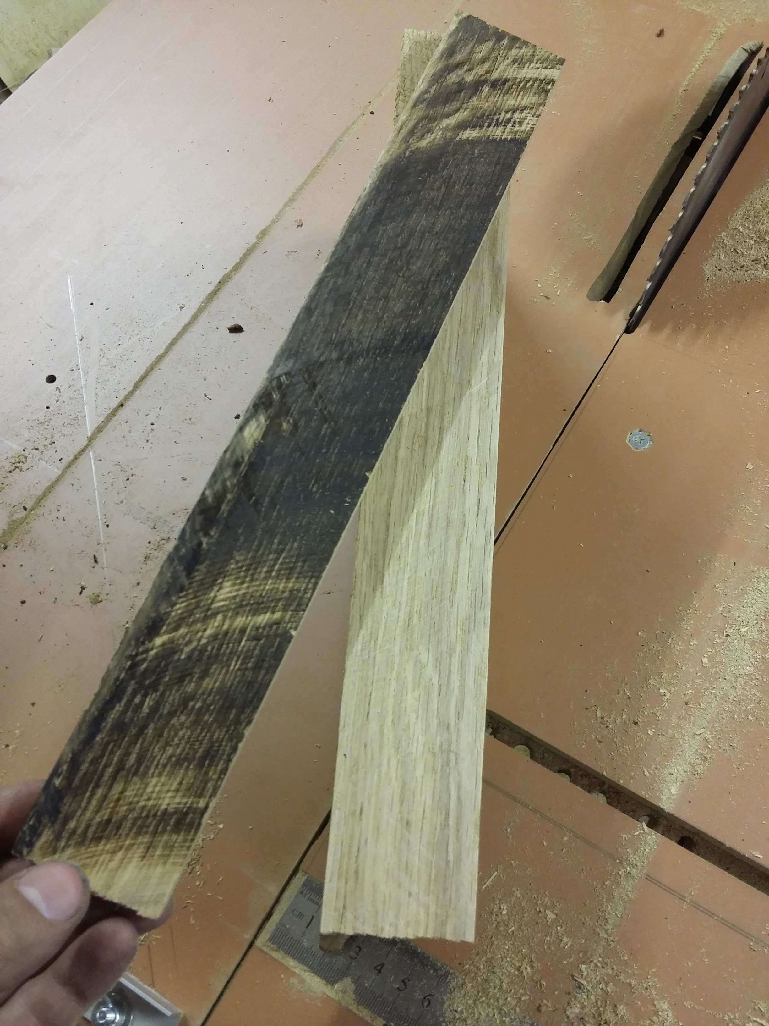

Как-то странно пилит циркулярка. С одной стороны распила все в норме, а с другой дерево горит (становится черным). С чем это может быть связано? Заметил, что напайки у диска не симметричны. С той стороны диска где дерево чернеет напайки меньше выступают, чем с другой. Но они выступают и деревяха самого диска касаться не должна. Кто виноват, циркулярка, диск или я?

Скорее всего у Вас пильный диск перегрелся и его повело (как тарелку) дальше будет хуже. Нужен новый диск.

KHTRE написал: Заметил, что напайки у диска не симметричны. С той стороны диска где дерево чернеет напайки меньше выступают, чем с другой. Но они выступают
То что напайки выступают, не означает, что выступает именно то, что должно. У напаек должно быть поднутрение в двух плоскостях с каждой стороны.

Трудно такое представить, если только диск не был таким изначально. Если это так, то это можно проверить. Хотя попробовать другим диском не помешает.
Еще не плохо было бы уточнить что за циркулярка - стационарная или ручная.

Alex___dr, Да, она. По началу все было ОК. Потом диск стал "прижигать", а сейчас вообще атас.
Померил напайки. С проблемной стороны - 1,9. С нормальной - 2,3. И форма у напаек ближе к прямоугольнику, будто бы стерлись. Ума не приложу, обо что...

А у Вас параллельный упор параллельно стоит? Расклинивающий нож поставили? Горит та сторона, которая между диском и упором? Может просто зажимает. Попробуйте без параллельного упора. Ну и диск нормальный тоже не помешает. И это. Берегите пальцы.

Он так пилит и с упором, и без. Диск заказал. Ждемс...

Так и напаек наверно много для продольного пиления...
