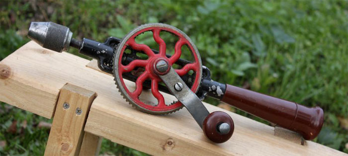

Здравствуйте. По случаю приобрел ручную дрель, т.к. на электрическую нет денег. (да и незачем мне электрическая). К сожалению, у дрели нет патрона для зажима сверла. Выглядит она так.
Думаю, модель знакома многим мастерам. У нас в поселке не кому обратиться с таким вопросом, чтобы определить тип резьбы. Знаю, что есть метрическая и дюймовая резьбы. А больше ничего. Скажите пожалуйста, какой тип резьбы на валу этой дрели? Диаметр вала дрели примерно 10 мм. (точно измерить нечем). Хотел бы купить именно этот патрон. https://ru.aliexpress.com/item/Electric-Drill-Chuck-Capacity-0-6-6mm-Thread-3-8-24UNF-with-1-4-Hex-Shank/32452836123.html Но не знаю, подойдет ли этот патрон по посадочной резьбе к валу этой дрели. Но именно как раз такой размер по диаметру сверла мне нужен. "Выкидывать" просто так 400 руб. не хотелось бы. Нужно знать наверняка. Помогите пожалуйста. Спасибо.

Я измерил расстояние между витками резьбы на валу просто прижав его к бумажке. (ну нет тут у нас ни у кого резьбомеров). Расстояние оказалось ровно 1.0 мм. (если верить обычной линейке). Наружный диаметр вала 10 мм. (если верить старому советскому штангенциркулю). Теоретически это резьба М10 (мелкая вторая). Черт ногу сломит в этих резьбах! Так она метрическая что ли, а не дюймовая? Этот подойдет? https://ru.aliexpress.com/item/New-Angle-Grinder-Chuck-Adapter-1-5-10mm-Mount-M10-For-Electric-Drill-Power-Tools/32672110248.html Если этот подойдет,то хотелось бы такой же, но 0.6-6.0 мм. с посадочным М10.

th704 написал: Этот подойдет? https://ru.aliexpress.com/item/New-Angle-Grinder-Chuck-Adapter-1-5-10mm-Mount-M10-For-Electric-Drill-Power-Tools/32672110248.html
Нет, у него резьба М10 шаг 1.5

Да, вы правы. Хорошо, что не заказал. Мне нужен патрон под М10 х 1.0. (шаг 1 миллиметр). Помогите пожалуйста такой найти. Спасибо.
