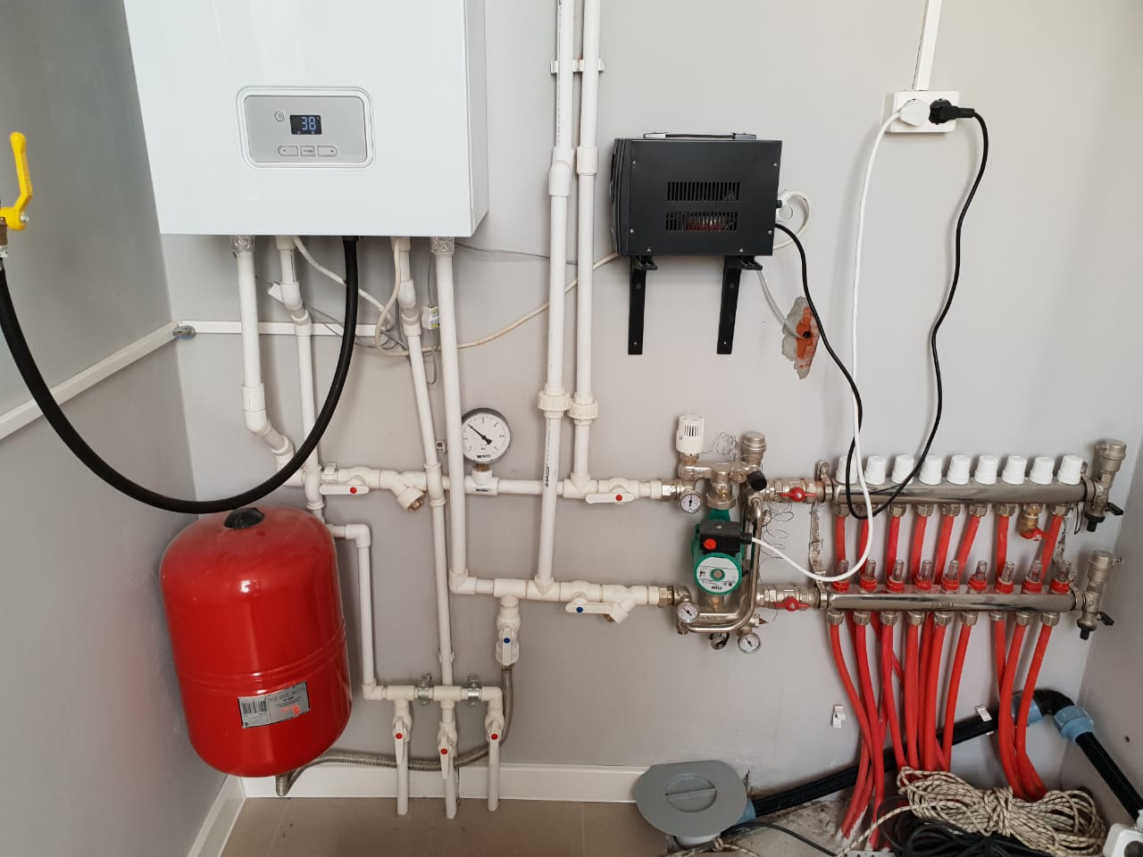

Коллеги, добрый день!Имеется газовый котел, после него идет два контура на смесительные узлы ТП 1 и 2го этажа. Как я понимаю, при достижении нужной температуры клапана смесительных узлов закрываются, котел (настроен на идентичную температуру) отключается, но у насоса есть выбег и ему нужна циркуляция. Правильно ли будет установить гидрораспределитель или лучше байпас с трехходовым клапаном?

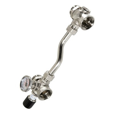

Модели котла к сожалению не видно... Вполне может быть (и должно быть), что в котле есть свой байпас. Но он скорее аварийный чем для регулярного пользования. Можно в качестве дополнительного (с настройкой) применить такой:
правда систему чуть-чуть "перелопатить" придётся.
