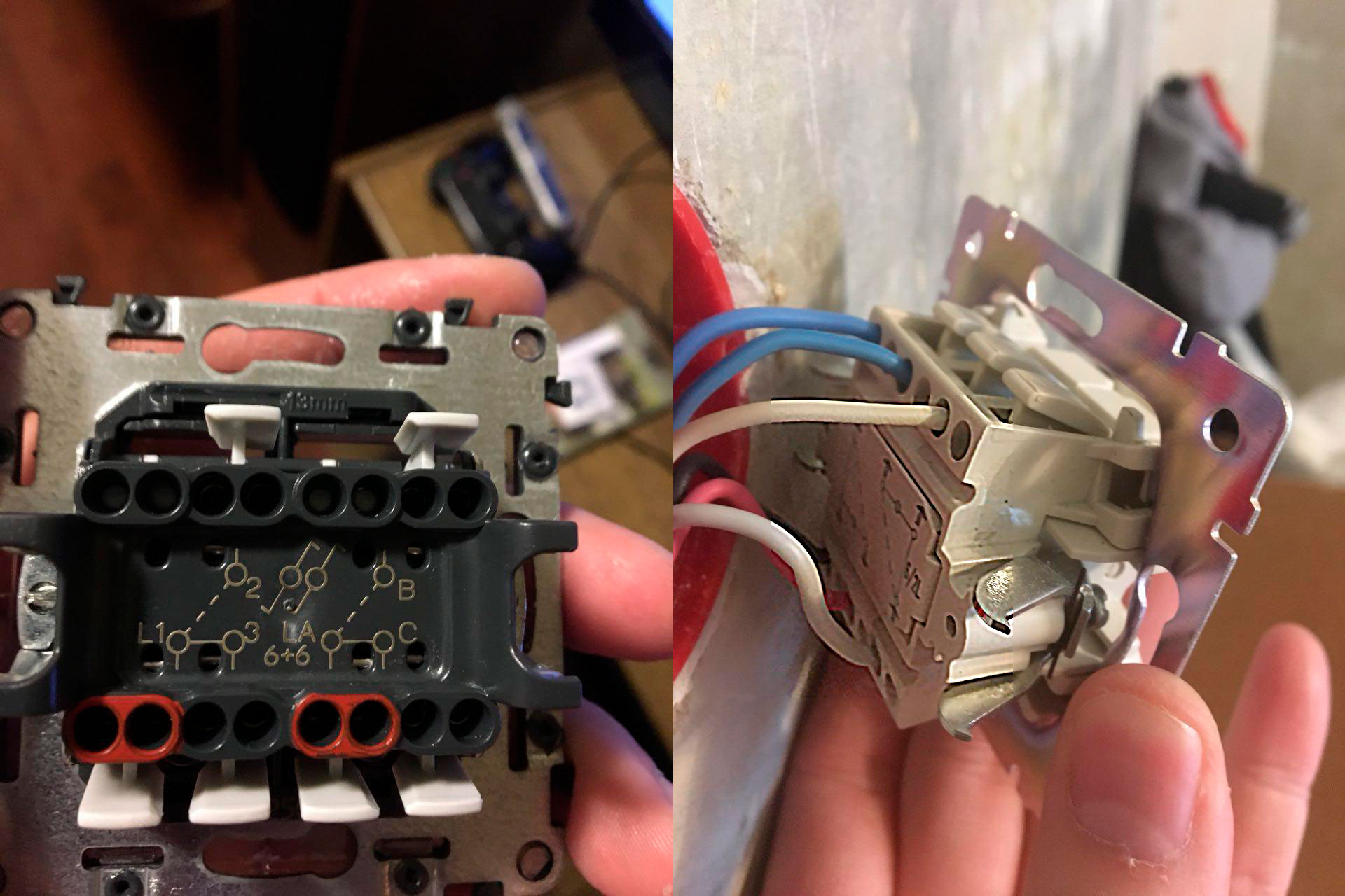

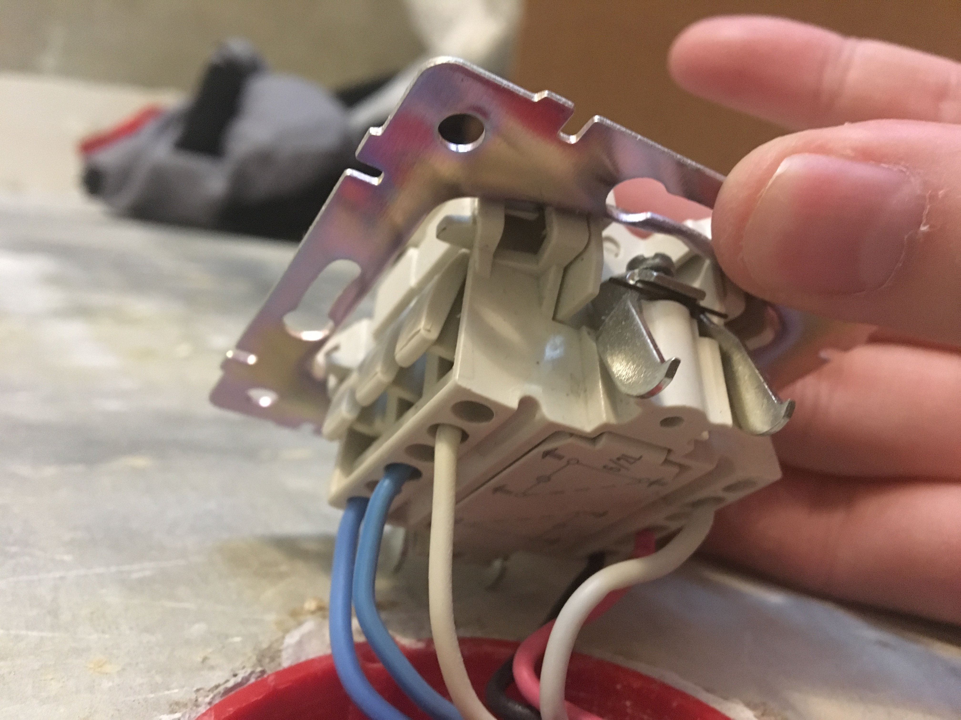

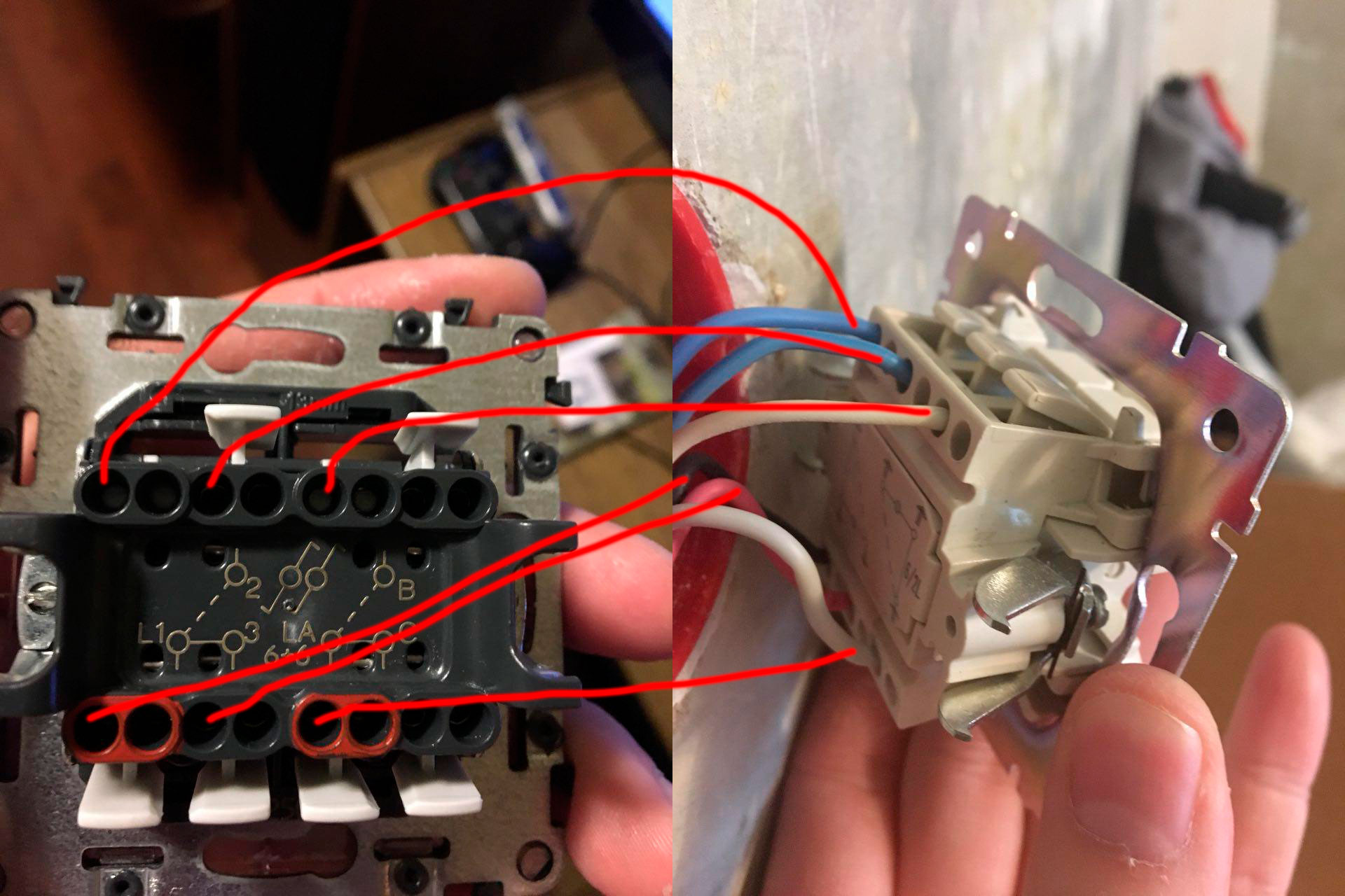

Есть два выключателя разных коллекций, обратные стороны у них разные, до этого было два одинаковых выключателя,снаружи комнаты решил поставить из другой коллекции, но ума не приложу как его подключить, я не электрик.
Вот два фото, провода торчат из valena, не пойму как их подключить к valena life

Обратите внимание на схему, на обоих выключателях она идентичная, просто вставьте провода в новый выключатель по аналогии.

sebastin,

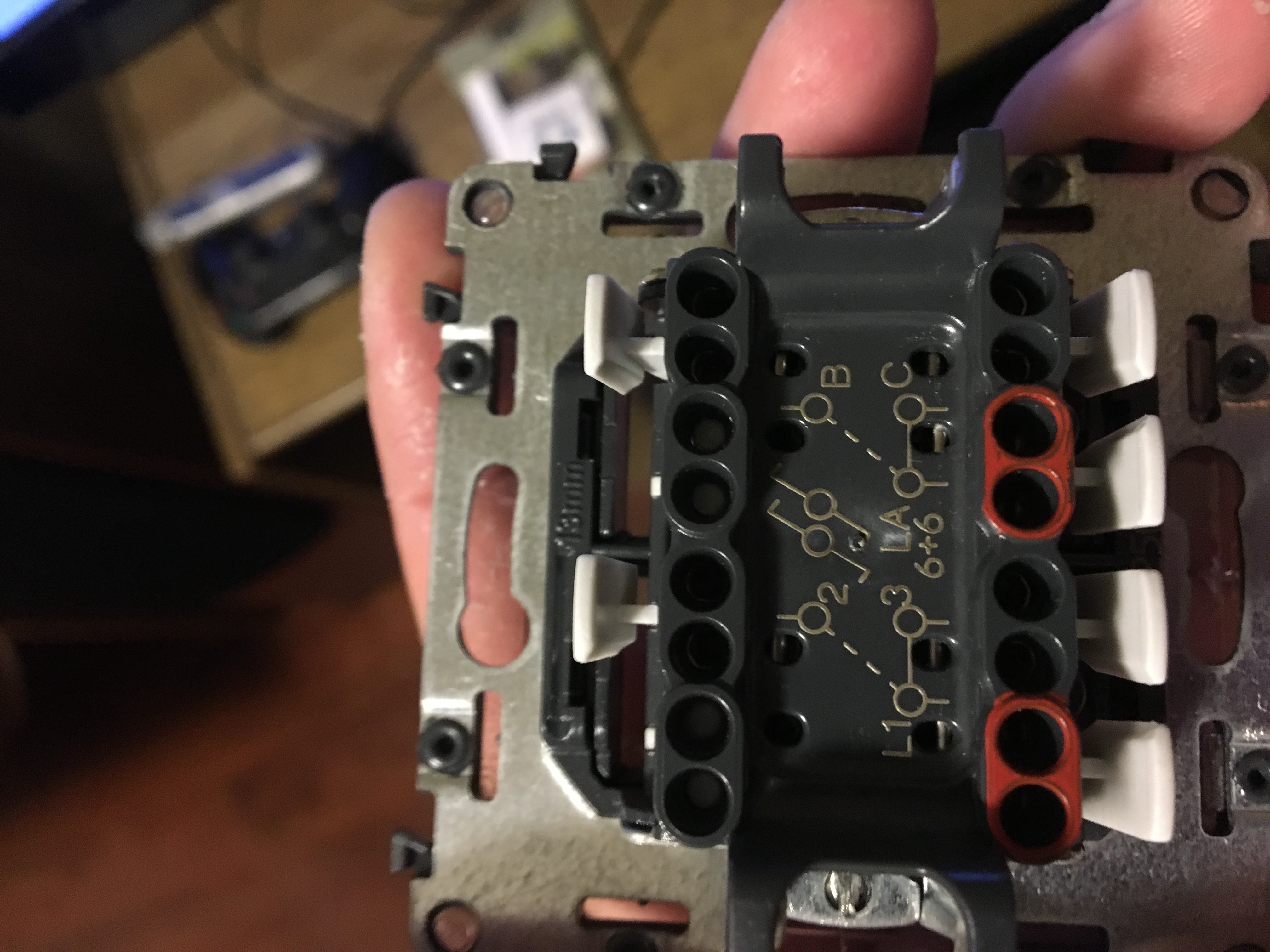

Я посмотрел схемы сзади, я в них не чего не понимаю, но чисто визуально для меня они абсолютно разные, у valena life ещё сверху и снизу по 8 дырок, а в просто valena по 6. И в valena life сверху почему то только два зажима для проводов, хотя в просто valena там три провода сверху вставлены через один..я не понимаю как подключить по аналогии.

Kerm84 написал: но чисто визуально для меня они абсолютно разные
На каждой схеме один вход (у новой серии помечен красным) и два выхода (см. схему): 2 и 3, Б и Ц.
У старой серии входы расположены по-другому, один сверху, один снизу, и обозначены входящими стрелками. Исходящими стрелками помечены выходы. Ну а остальное аналогично.
Чтобы не запутаться, еще до отключения маркером пометьте входящие провода и соответствующие им исходящие.

Kerm84, фазные концы в контакты обозначенные красным, остальные не принципиально. Вот схемы валены ссылка вот схема валены лайф ссылка. Если есть возможность предоставьте такое же фото обратной стороны просто валены, так же как на первом фото валены лайф.

megrad написал: Если есть возможность предоставьте такое же фото обратной стороны просто валены
Там всё прекрасно видно.

Очень прошу Вас на примере вот как я линии начертил, показать мне какие куда провода подключать..

Reanimat0r2 написал:
Reanimat0r2,
Большое спасибо! Кто нибудь еще может подтвердить это правильная схема подключения?

Kerm84, правильная.
