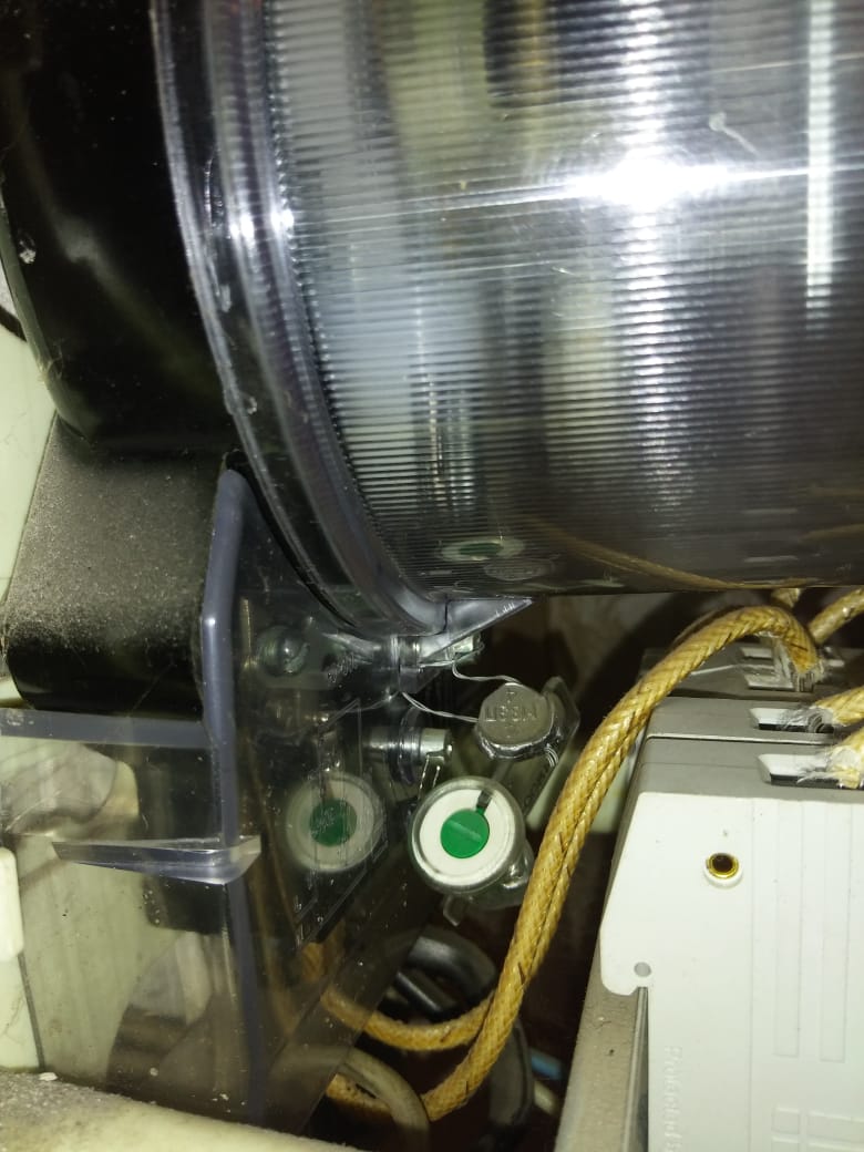

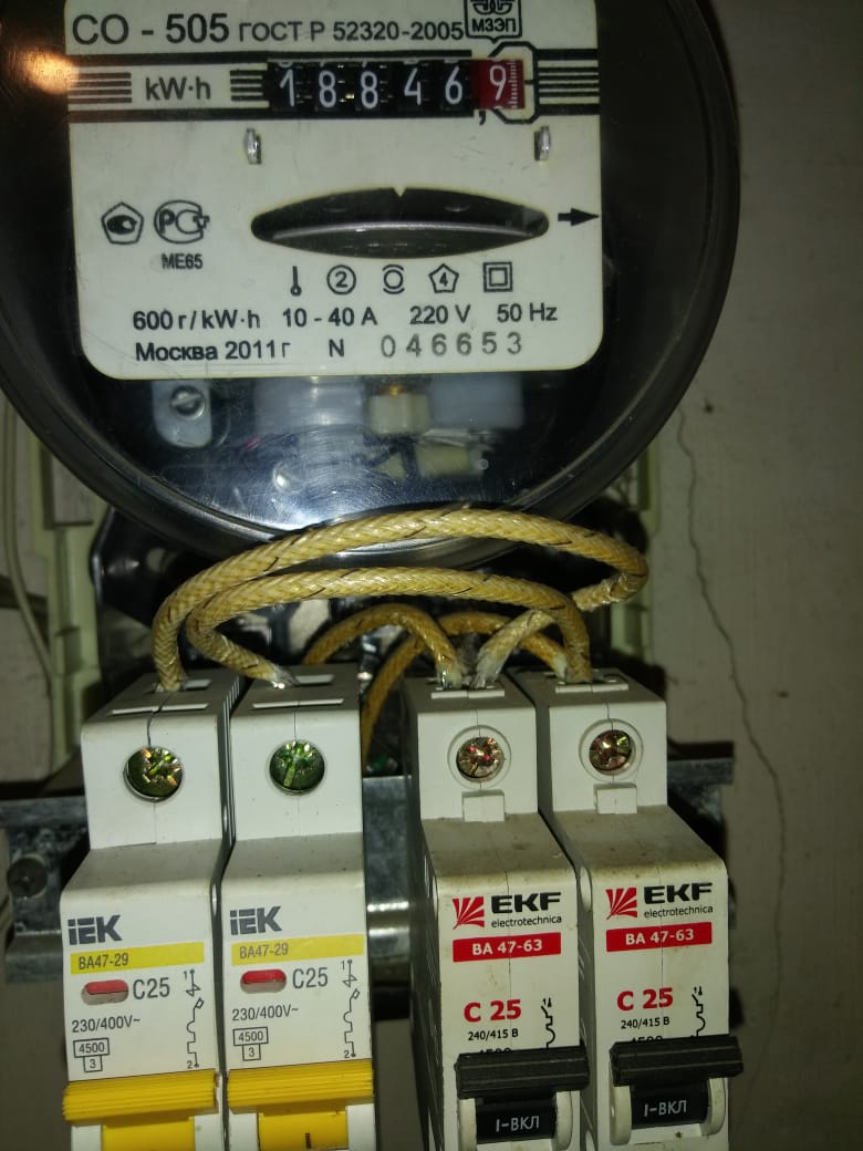

Доброго времени суток.
В частном деревенском доме год назад менялся счетчик. Счетчик находится внутри дома. Вводного автомата до счетчика нет. Провод 4кв с улицы идет напрямую в счетчик, а из счетчика непонятным для меня проводом на два однополюсных 25А автомата.
Данный провод от счетчика к автоматам ставил сосед, электрики запломбировали и ушли. В планах поменять в жилой части дома старую проводку, поставить после счетчика двухполюсный автомат 25А, развести отдельно свет на 10А автомат, разбить на группы розетки по 16А... в общем собрать миниатюрный щиток.
Я в этом доме не живу, живут родители, поэтому не могу сейчас откинуть провод с автомата и показать его окончание, поеду только через неделю.
Если есть возможность узнать от профессионалов что это за провод по фото, буду очень благодарен! И еще вопрос имеет ли он право на жизнь при автомате 25А? То что сейчас все работает это понятно, но стоит ли переживать? Спасибо!

Были когда-то похожие советские провода в лакированной оплётке - медный ПРТО и алюминиевый АПРТО. А у этого провода на фото жила медная лужёная многопроволочная (гибкая)?.

Ну если 4 квадрата, то 25 автомат пойдет, провод такой у меня был ( ну или похожий, ещё с советских времен ) жилы типа облужённые. Изоляция сначала пвх потом оплётка, которая легко снимается.Ну я бы заменил бы.

Alexc написал: Если есть возможность узнать от профессионалов что это за провод по фото, буду очень благодарен!
Авиационный провод БПВЛ, видимо кто-то когда-то его стащил со склада или какого-то завода.
Alexc написал: И еще вопрос имеет ли он право на жизнь при автомате 25А?
Лучше не нужно. Провод этот многожильный, и должен быть обжат в НШВИ, что у Вас конечно же не сделано, и то что он так зажат в счетчик это плохо.
Кстати, дебилам которые поставили автоматы в разрыв нуля нужно как минимум оторвать руки.

да скорей всего, сосед работал долгое время в аэроклубе, там наверное этот провод и стащил)).
Vadim 161 написал: Кстати, дебилам которые поставили автоматы в разрыв нуля нужно как минимум оторвать руки.
Обжимка имеется, приеду сразу обожму в НШВИ, сниму эти автоматы и поставлю двухполюсный, а от из него уже буду разводить в щитке. В таком случае всё будет безопасно?
Заменить этот провод проблемно, так как придется пломбировать повторно.

Alexc написал: Обжимка имеется, приеду сразу обожму в НШВИ, сниму эти автоматы и поставлю двухполюсный, а от из него уже буду разводить в щитке. В таком случае всё будет безопасно?
Да тут всё дело в том что этот провод в клеммах счетчика зажат торцами двух винтов, что ни есть хорошо

Vadim 161, точно... про другой конец то не подумал. Заменить это все дело тоже проблематично, опять вызывать пломбировать придется.

Alexc, ну можете оставить пока и БПВЛ, но тогда хорошо бы как-то измерять температуру на клеммах счетчика при нагрузке где-то 5кВт, если будет нагрев градусов 40-50 и более, то однозначно тогда менять.

Vadim 161, Спасибо, а если всетаки будет возможность получить разрешение на снятие пломбы счетчика, то каким проводом лучше это заменить? ПВ1 одножильным или гибким обжатым ПВ3? или проще взять ВВГ на 4-6кв?
