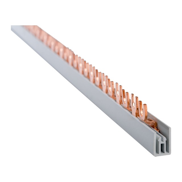

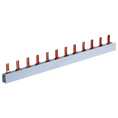

Ну вообще этот провод достаточно надёжный, только обжать надо. Если менять то, лично моё мнение, на обжатый ПВ3. А вот перемычки между АВ делать "гребёнкой" такой:
или такой:

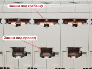

Но надо что бы АВ был под неё рассчитан.
