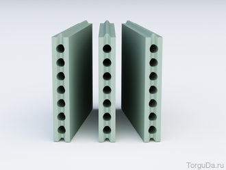

Добрый день! Планирую объединить кухню с лоджией. Т.к. радиатор отопления нельзя устанавливать на лоджии, планирую перенести его на стену между кухней и комнатой, которой пока нет (квартира в новостройке). Подскажите, пожалуйста, какой толщины и из какого материала нужно сделать стену, чтобы она выдержала радиатор? Хотелось бы сделать стену, как многие из гипсовых пазогребневых плит толщиной 8 см, но можно ли и стоит ли?

радиаторы они разные бывают... Ну если так опасаетесь, то судя по всему речь идёт о чугунном изделии. Вообще закрепить можно практически всё на чём угодно, главное правильно подобрать крепление. Радиатор больше давит на срез чем на выров. Для надёжности можно увеличить число точек крепления.
grest написал: сделать стену, как многие из гипсовых пазогребневых плит толщиной 8 см,
вообще материал достаточно прочный и плотный. Только надо учитывать что есть полнотелый и пустотелый вид:
если уж совсем сомневаетесь, то есть с упором на пол.
но само собой такое крепление усложняет отделку.

Мегавольт. Спасибо за ответ! Я сейчас в процессе понимания, что и где будет находиться. Пытаюсь начертить план квартиры с обстановкой, но очень опасаюсь затопить соседей внизу. К выбору радиаторов отопления не приступал. Скорее всего буду устанавливать на стену биметаллические радиаторы. Мне понравилась подводка к радиаторам, когда она выходит из стены. Как я понимаю, стена из полнотелых гипсовых пазогребневых плит выдержит установку биметаллических радиаторов в количестве необходимых для оборгева 14 м комнаты, но позволит ли мне толщина плит сделать такую разводку?

grest написал: Как я понимаю, стена из полнотелых гипсовых пазогребневых плит выдержит установку биметаллических радиаторов
легко.
grest написал: позволит ли мне толщина плит сделать такую разводку?
вариантов комплектов для подключения из стены великое множество, но большинство не требуют большого заглубления в стену.
