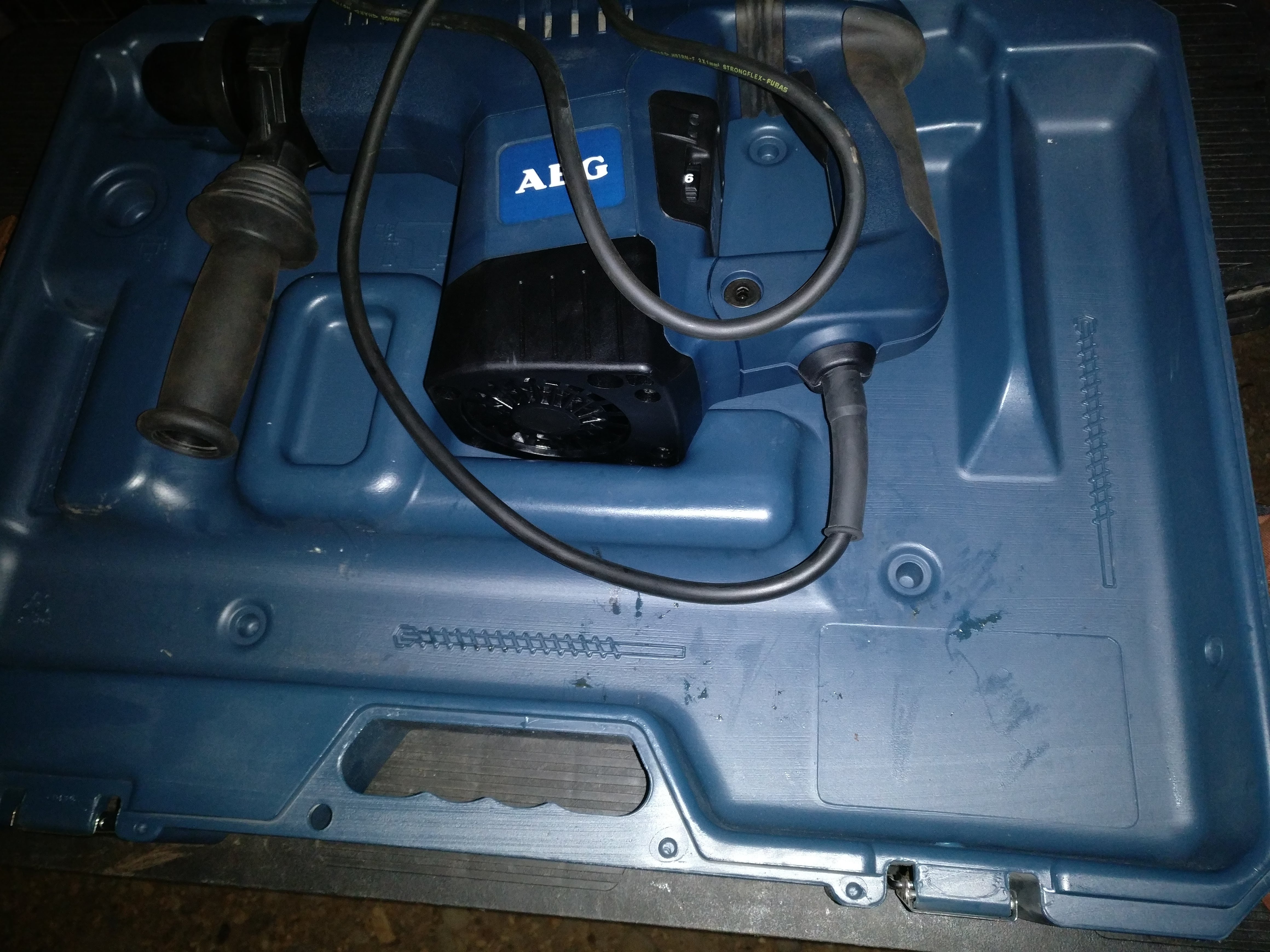

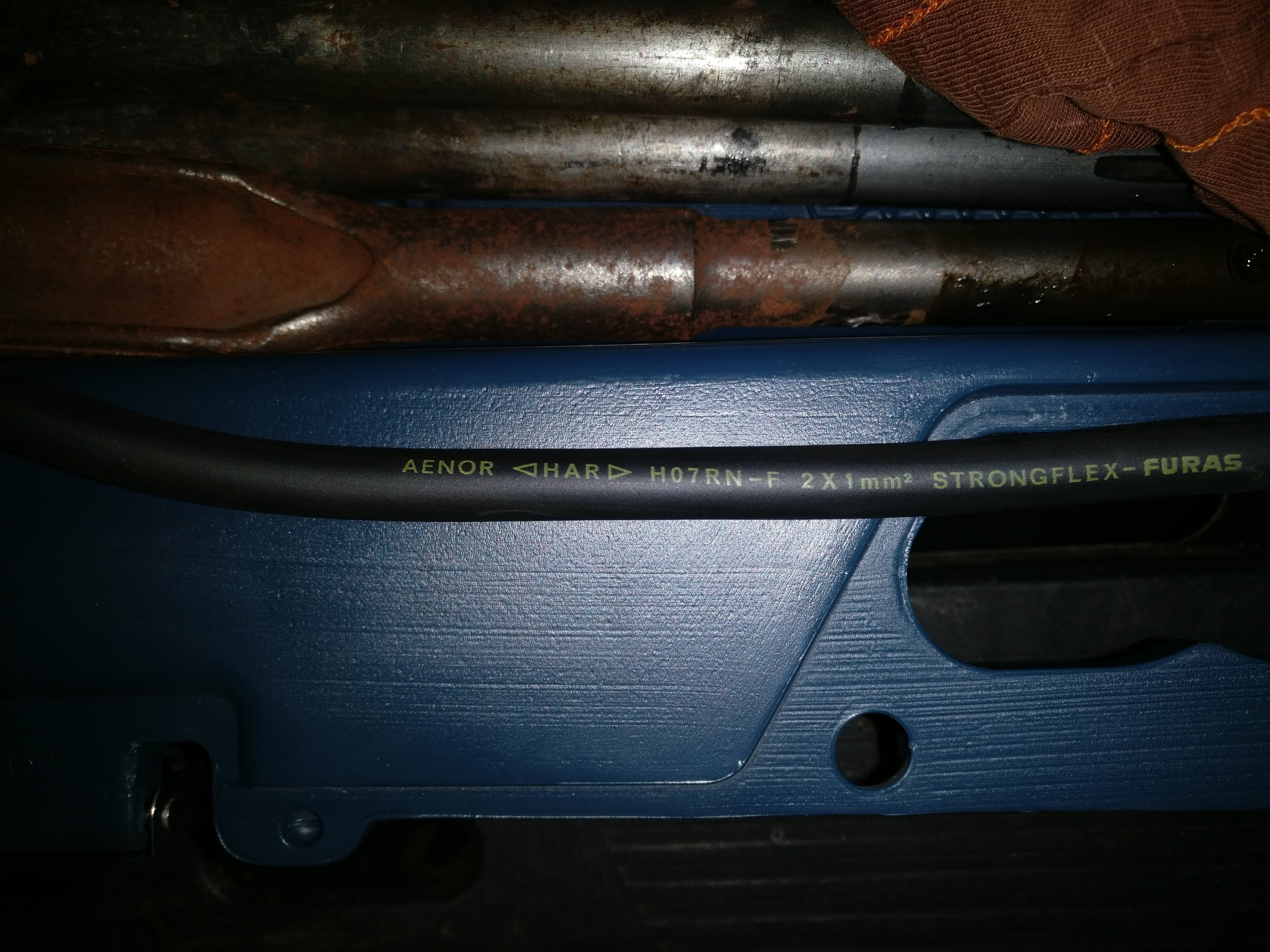

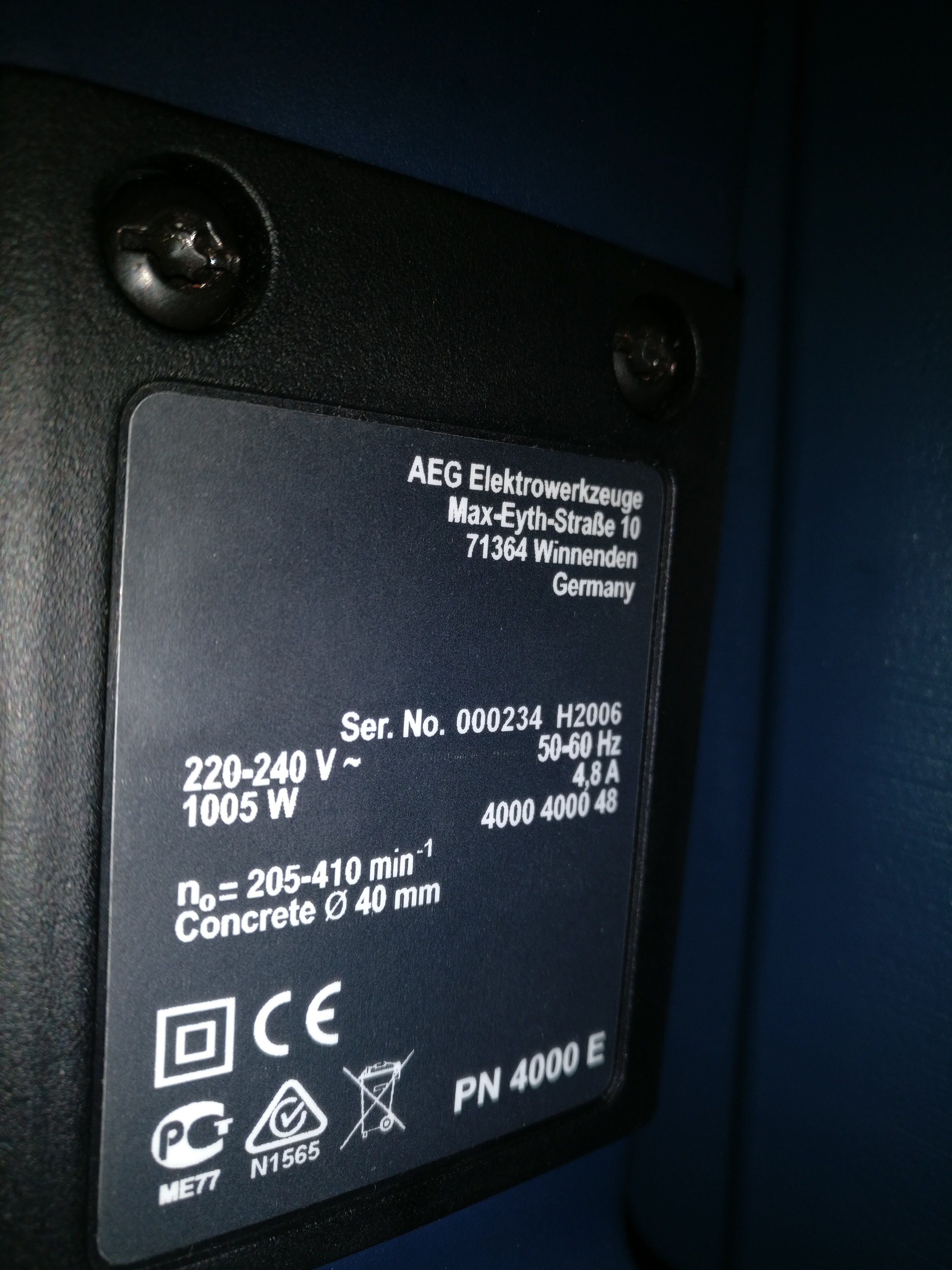

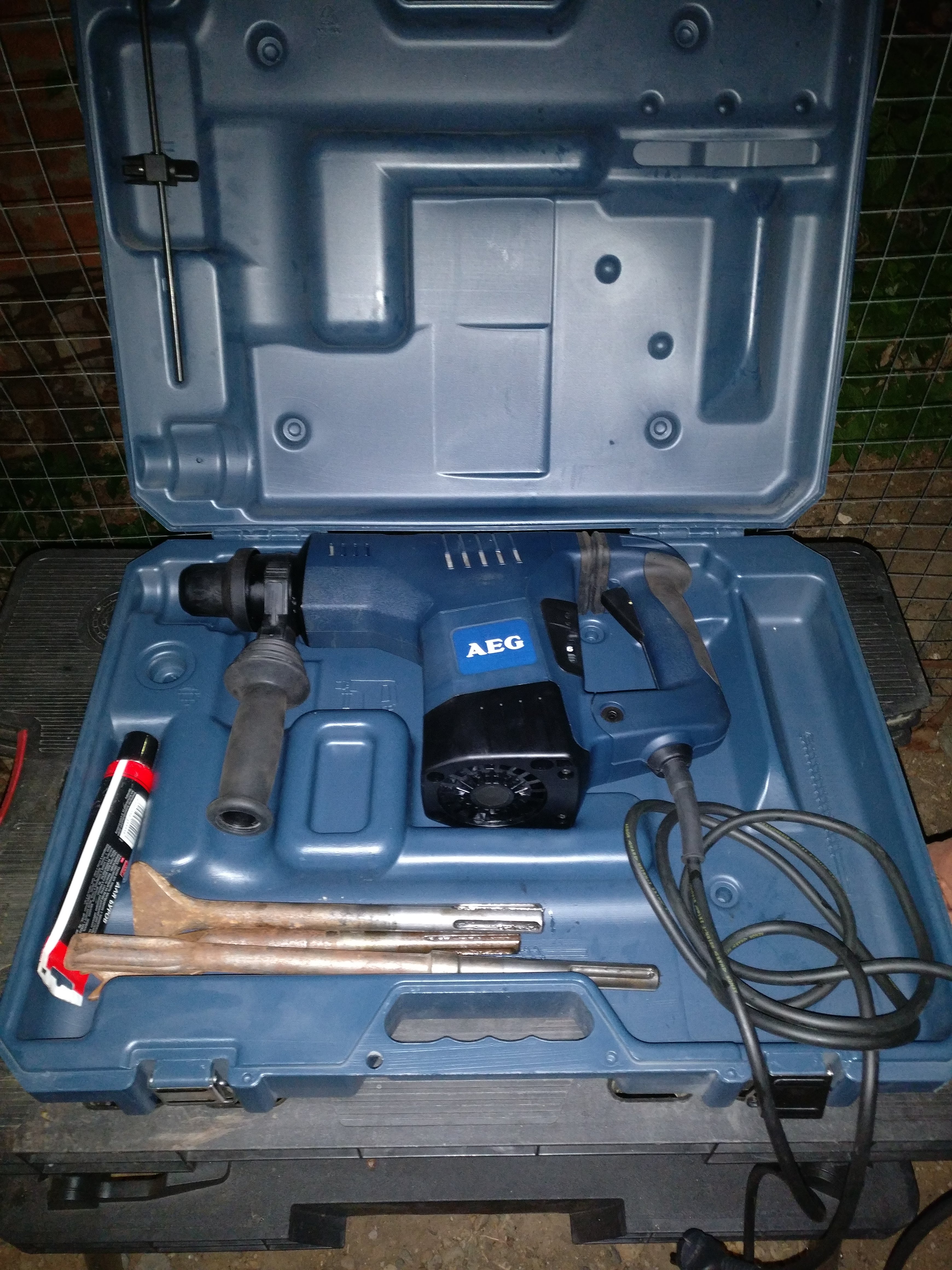

Перфоратор AEG PN 4000, 2006 года - новенький. 5.9 кг при ударе 10.5 Дж. Два индикатора - сети и износа щеток, регулировка оборотов, AVS, констаматика, доп.ручка с виброразвязкой, плавный пуск. Переключалка удар-бурение сверху, утоплена в корпус и прорезинена. Шнур 4 м, толстенный, маркировка на фото.
Ну и пластиковый корпус (не считая ручки) как таковой несущей функции не выполняет, он просто одет сверху как чехол, чтобы банально не обжечься, как я думаю. Внутренний корпус из магния - я так понимаю, сейчас даже бренды удешевляют, предпочитая литой алюминий

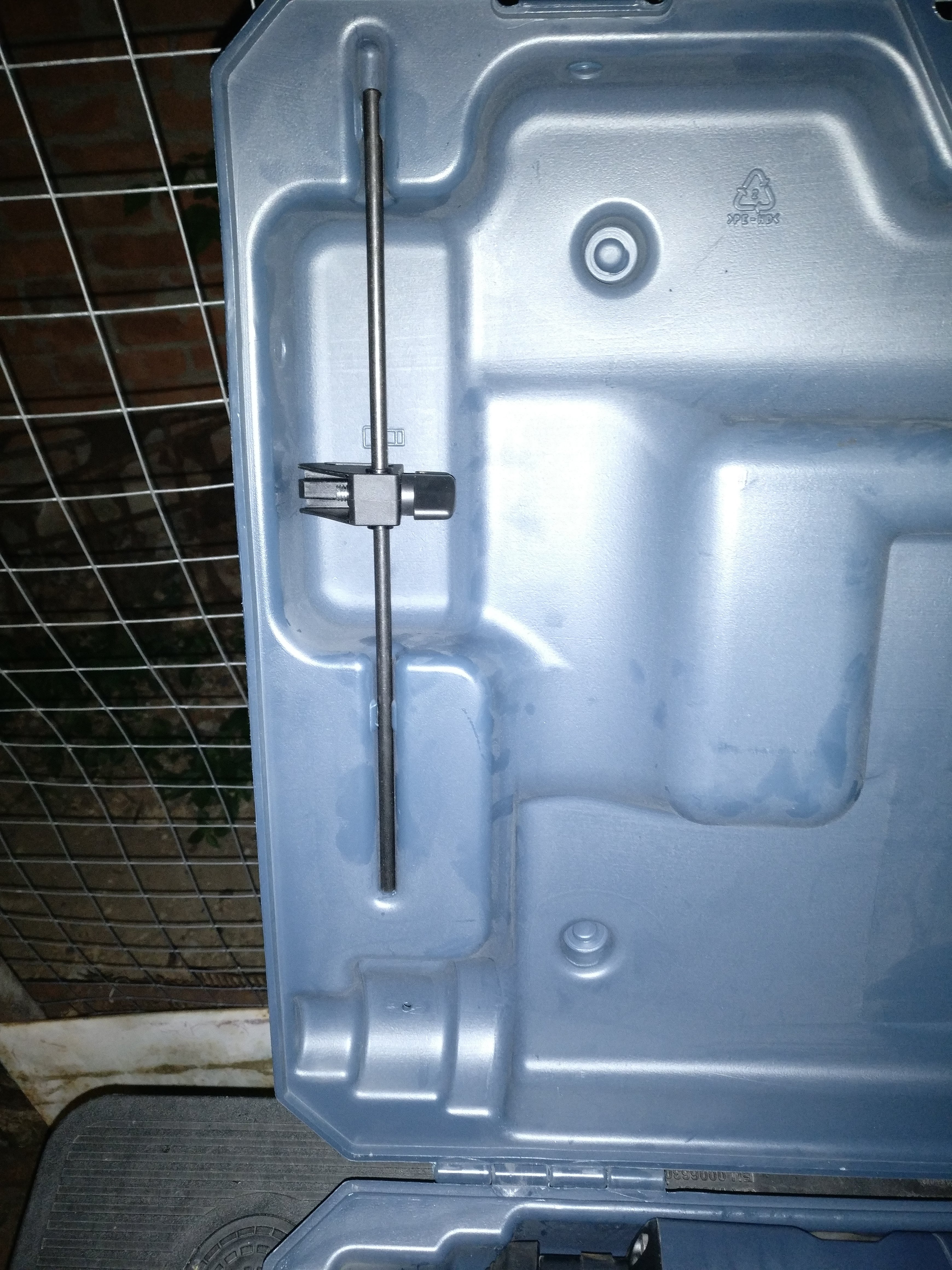

Отдельно интересен глубиномер для буров (в крышке кейса) - он отщелкивается вместе с механизмом фиксации и одевается справа или слева, по выбору, в специальные пазы-салазки на ручке. Фиксирующий винт - с ограничителем, при откручивании не вылетит (привет Интерсколу). Никаких новомодных "соплей" на подпружиненном зажиме.

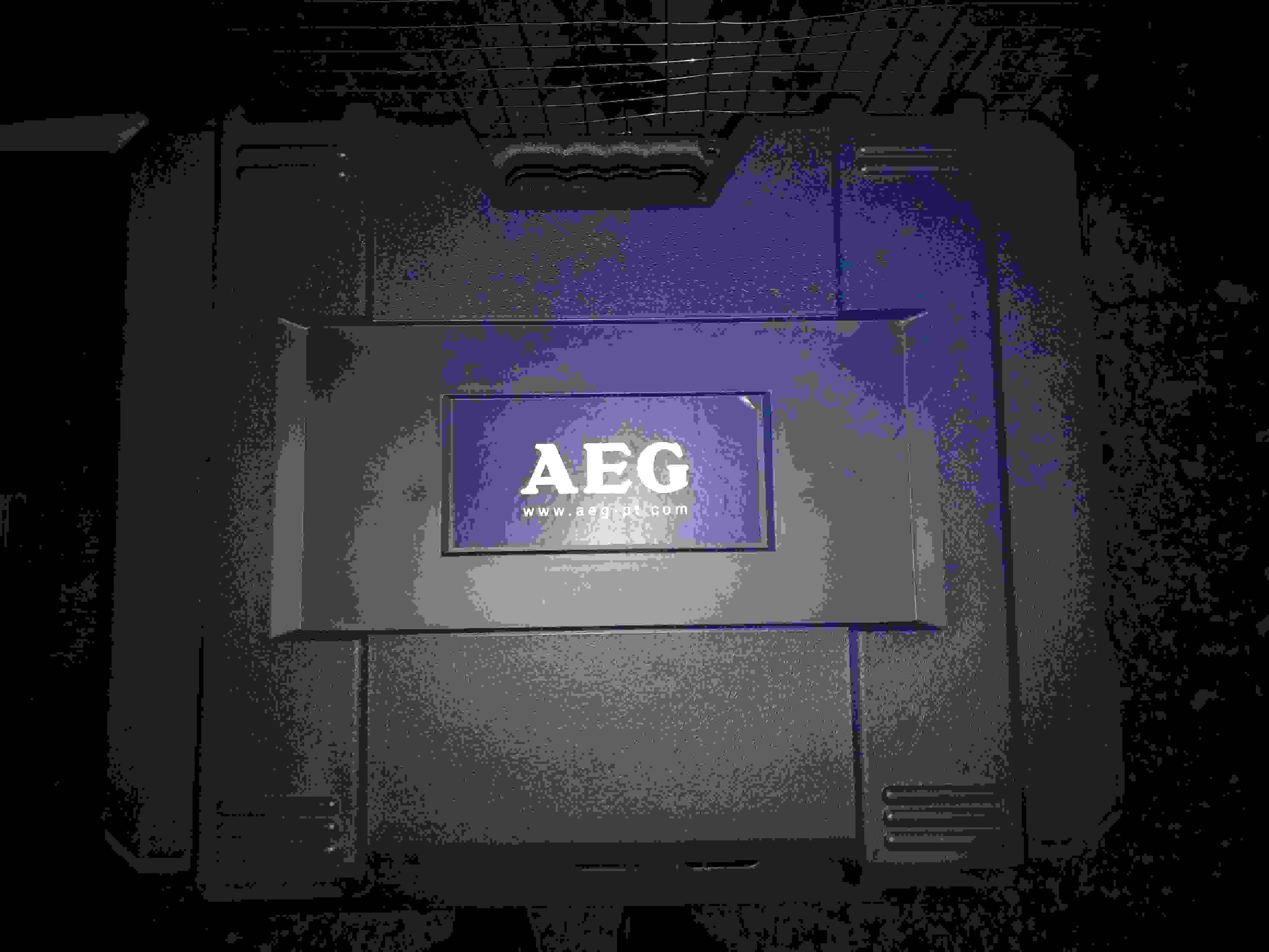

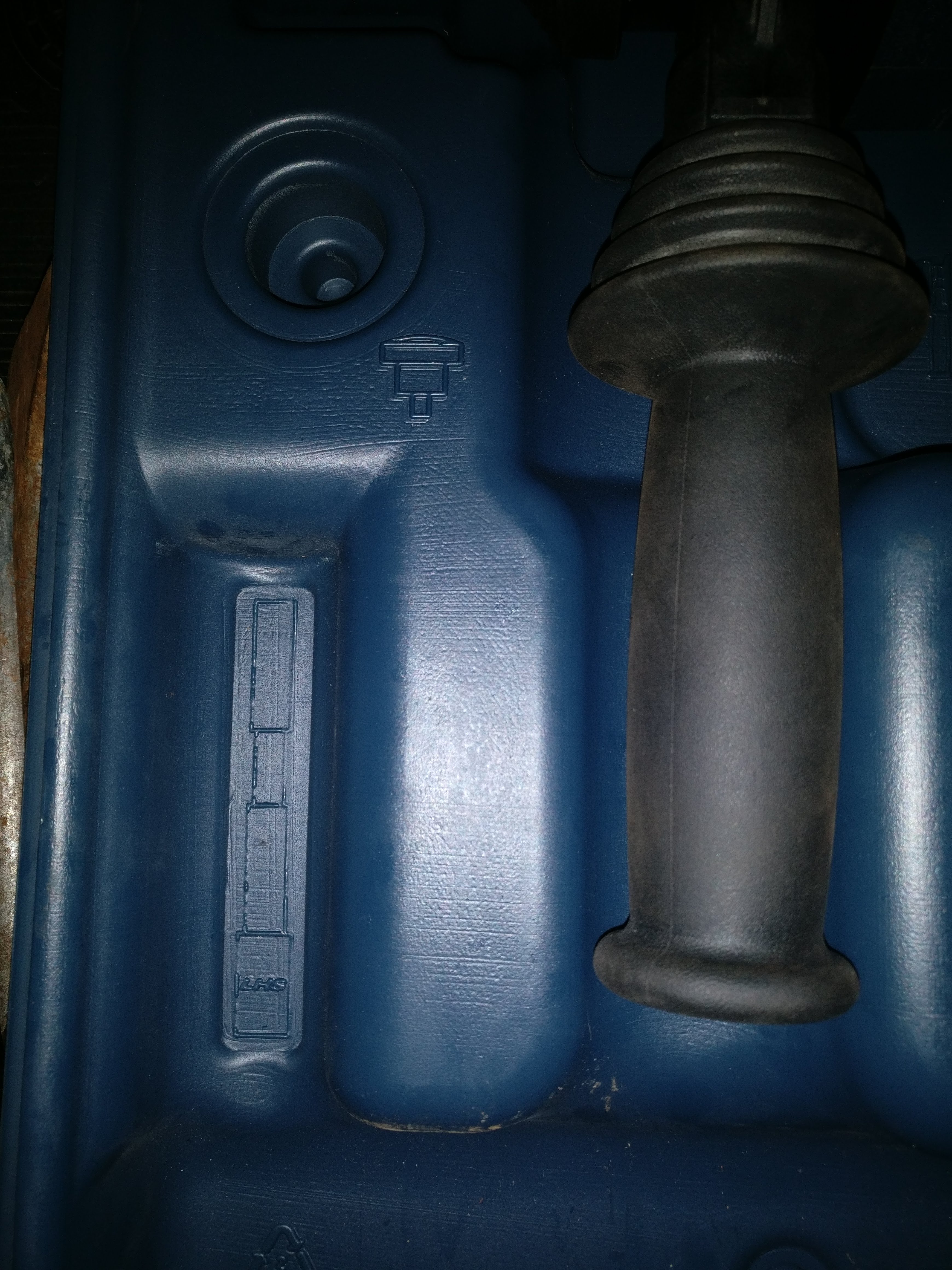

Кейс - здоровый, влазит бур 600мм. 2 отдела для буров - вертикальный и горизонтальный. +3 дополнительный отсека, один с маркировкой LHS, один непонятно для чего круглой формы и один большой овальный за ручкой.
Место производства не пишут, говорят, что США.
В месте где индикаторы на корпусе - небольшая накладка из черного пластика, прикрученная к корпусу 2 винтами. Думал, это быстрый доступ к щеткам, ан нет - под ней опять корпус. Загадочная хрень.
Включал и работал уже, все вроде нормально - одно "но" - со стыков корпуса подтекает немного прозрачное жидкое масло - может, это консервационная смазка? Еще до первого включения увидел

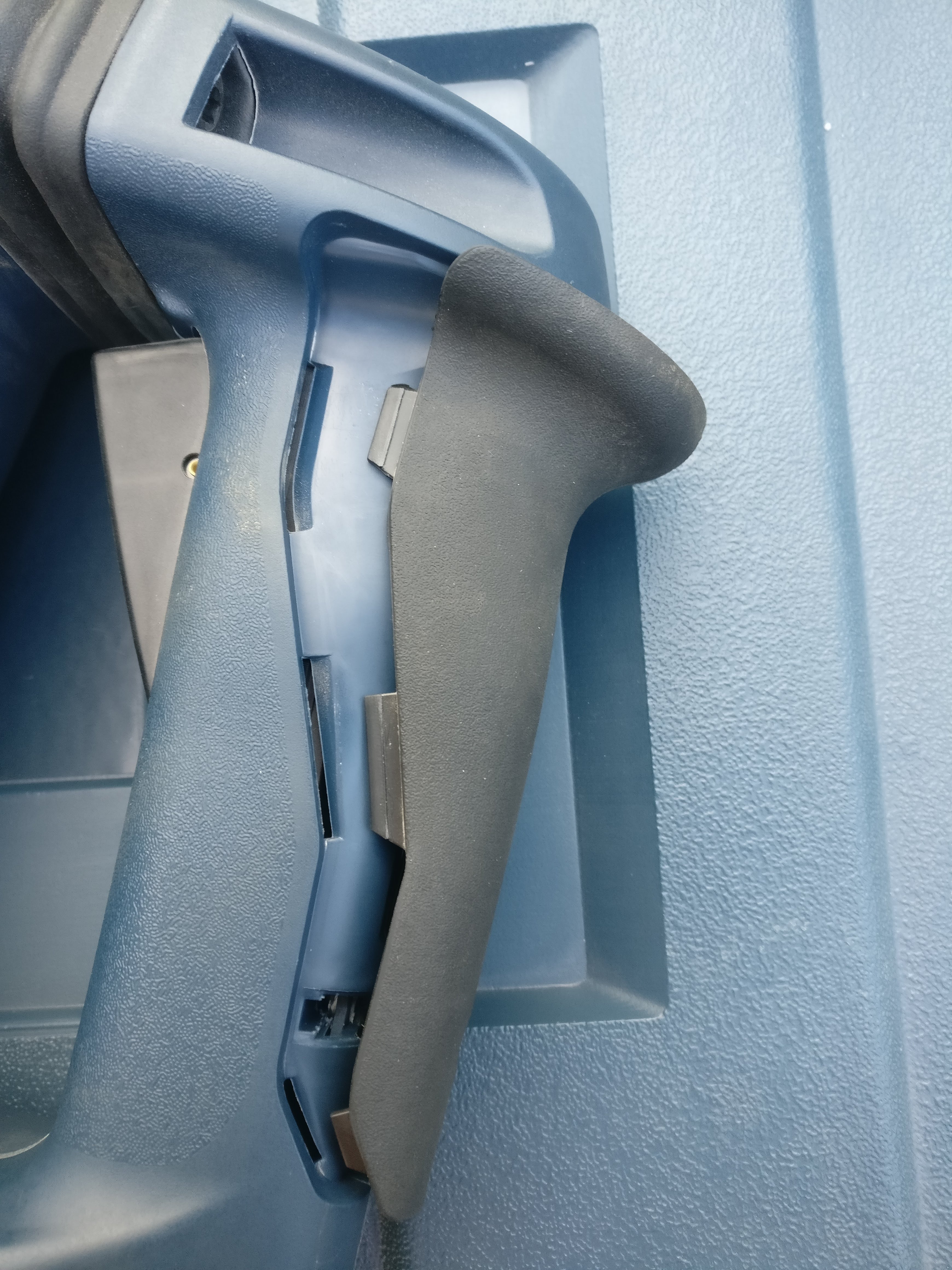

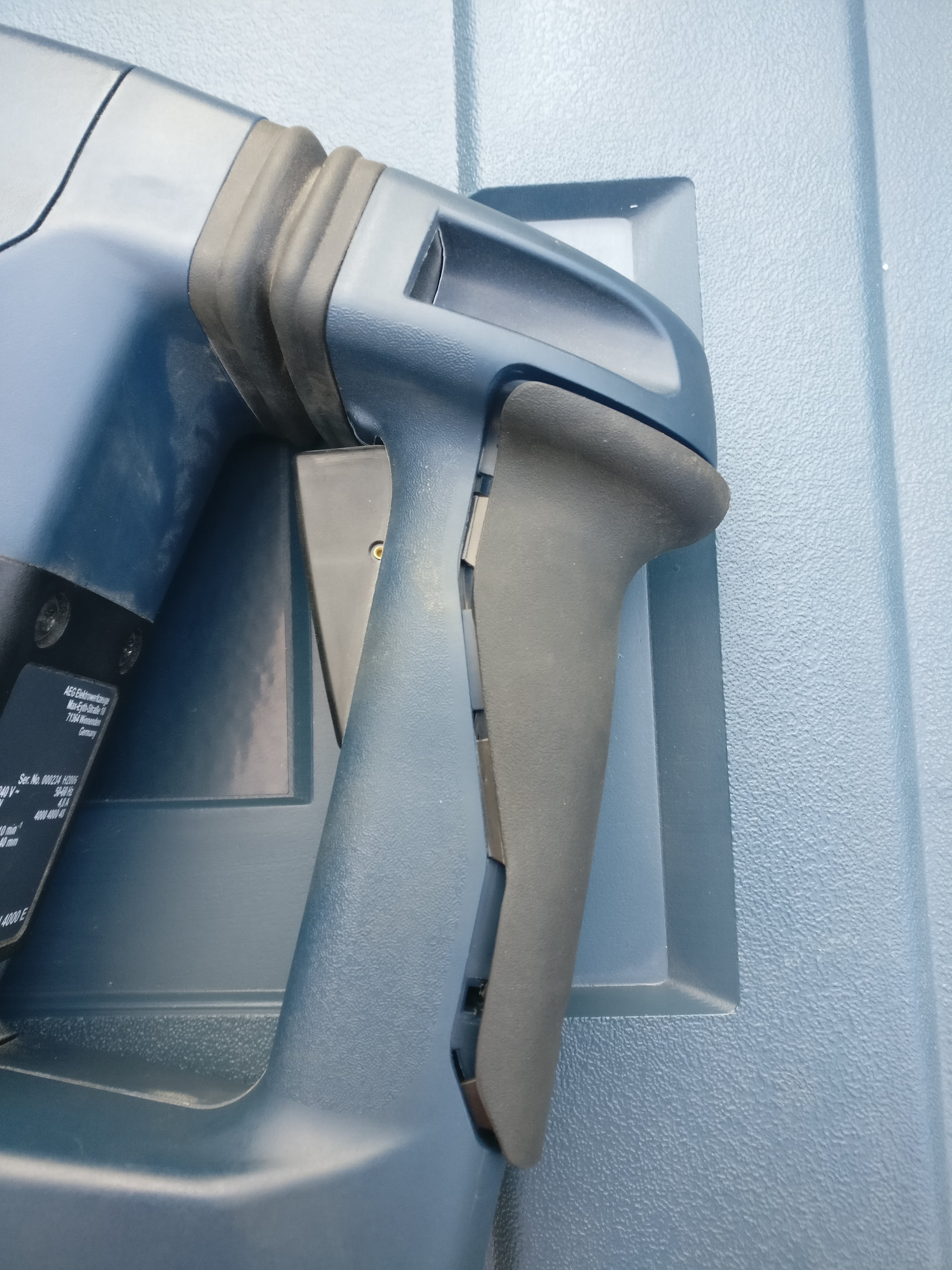

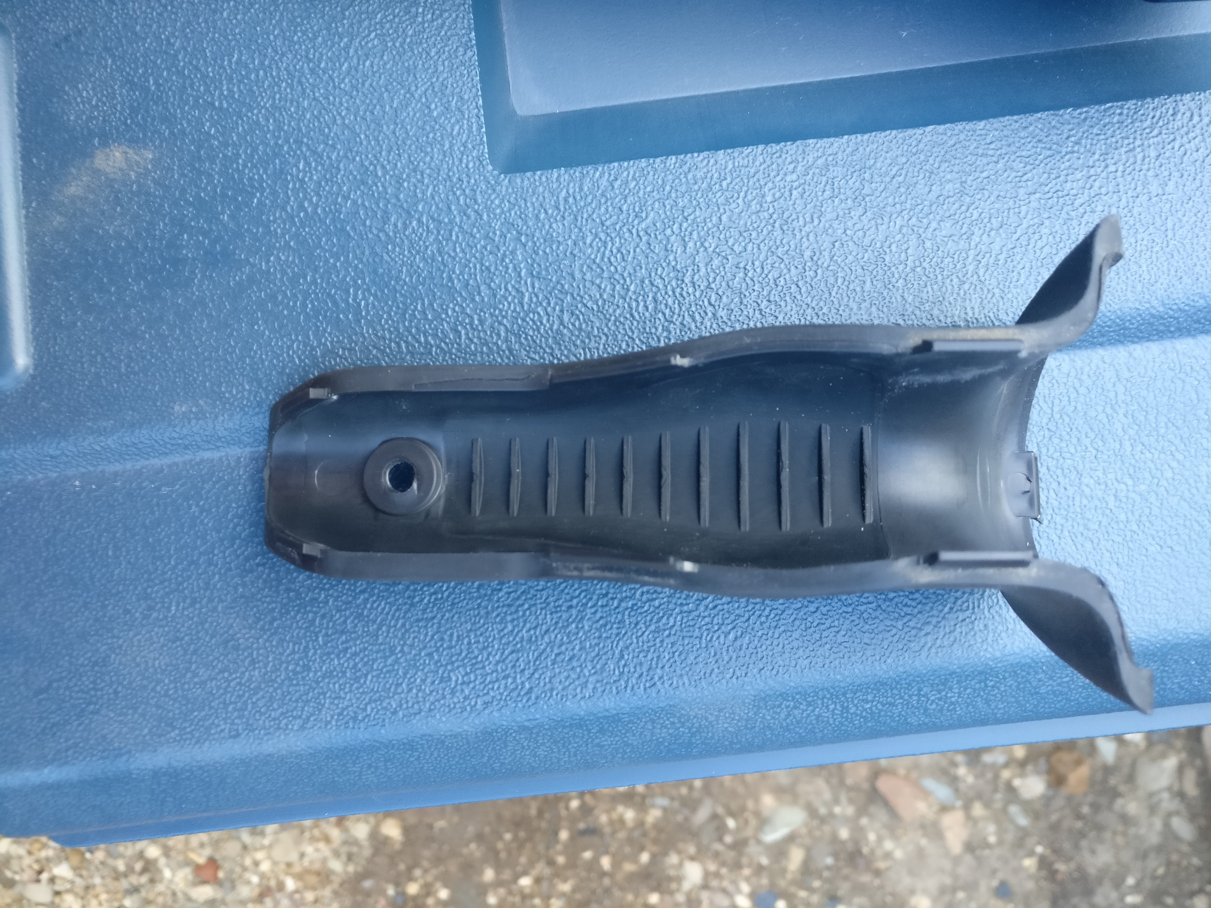

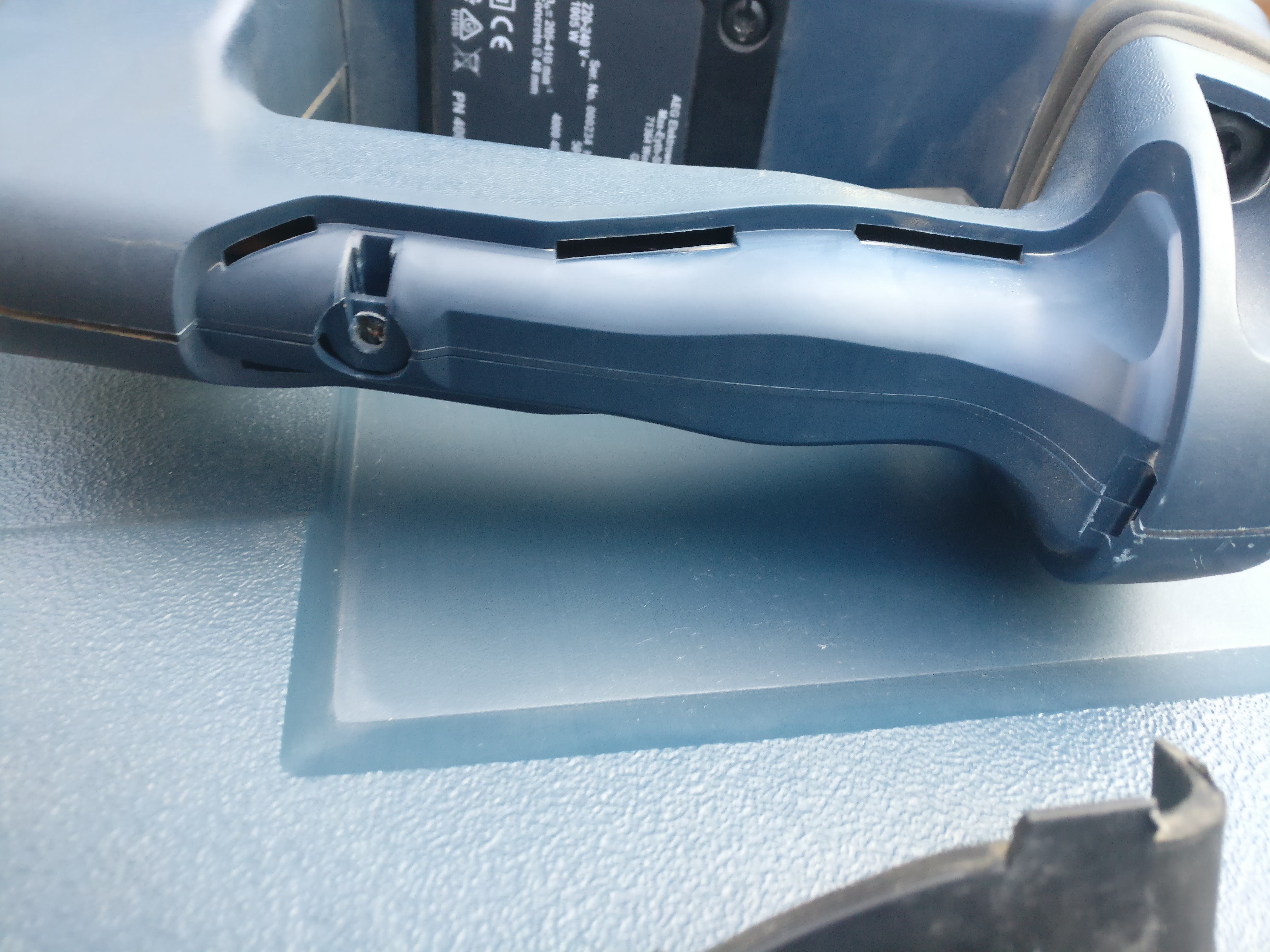

Ковырялся с разборкой, одолело любопытство. Обнаружил легкое бл...ство в районе задней ручки: резиновая накладка не как в современных моделях одно целое с корпусом, а съемная, так вот держится за счет короткого самореза, вкрученного в пластиковое "ребро" на два витка, и сидит он там не очень - подложил за это ребро гайку и вкрутил нормальный винт. Примечательно, что другая накладка держится за счет длинных винтов, вкрученных в мет. резьбу.

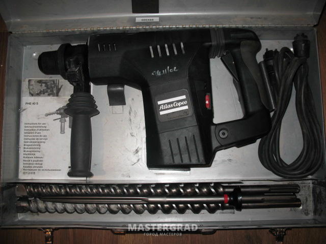

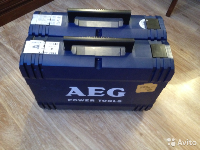

Поздравляю с покупкой. Когда AEG был синий, качество было на высоте, сужу по шуруповёрту, который верой и правдой прослужил мне 7 лет и был подарен другу. Чемодан какой то стрёмный, у них раньше были такие чемоданы

landco написал: одно "но" - со стыков корпуса подтекает немного прозрачное жидкое масло - может, это консервационная смазка?
От долгого лежания смазка внутри разделилась на фракции, вот как раз жидкая и сочится. Этим страдает многий инструмент, если им не работают. Кстати цена 17 000р, это его цена 2006года :)

ser6672 написал: у них раньше были такие чемоданы

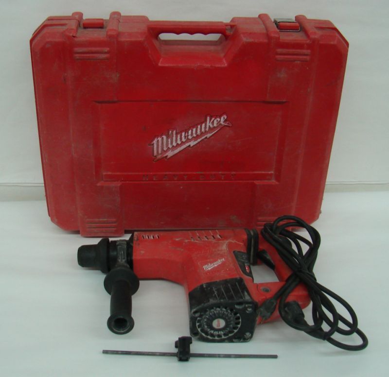

MAX был в дутыше, даже красный :)

Vadim63 написал: MAX был в дутыше
Не знал.

Vadim63, ух ты! А смысл? Это сейчас Милка позиционирует себя как Про, а АЕГ ниже классом, а в те времена в чем смысл был?)

landco написал: Это сейчас Милка позиционирует себя как Про, а АЕГ ниже классом, а в те времена в чем смысл был?
В те времена то же было такое разделение и один и тот же инструмент в красном позиционировался и стоил больше чем синий. Но могли быть отличия в виде плюшек, например сьемный шнур и так далее. :)

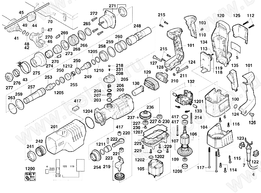

Vadim63, взрыв-схема с красного? кстати что за модель

landco написал: со стыков корпуса подтекает немного прозрачное жидкое масло - может, это консервационная смазка?
За редчайшим исключением электроинструмент никто не консервирует. Электроинструмент делается на продажу, а не для закладывания на склад длительного хранения. На случай третьей мировой :swoon А вот от долгого лежания смазка разлагается на фракции.
Смазка может начать разлагаться уже от полугодового лежания. А тут двенадцать лет отлежал.

ADM05, разбирать и пересмазывать есть резон? Вытекло несколько капель
