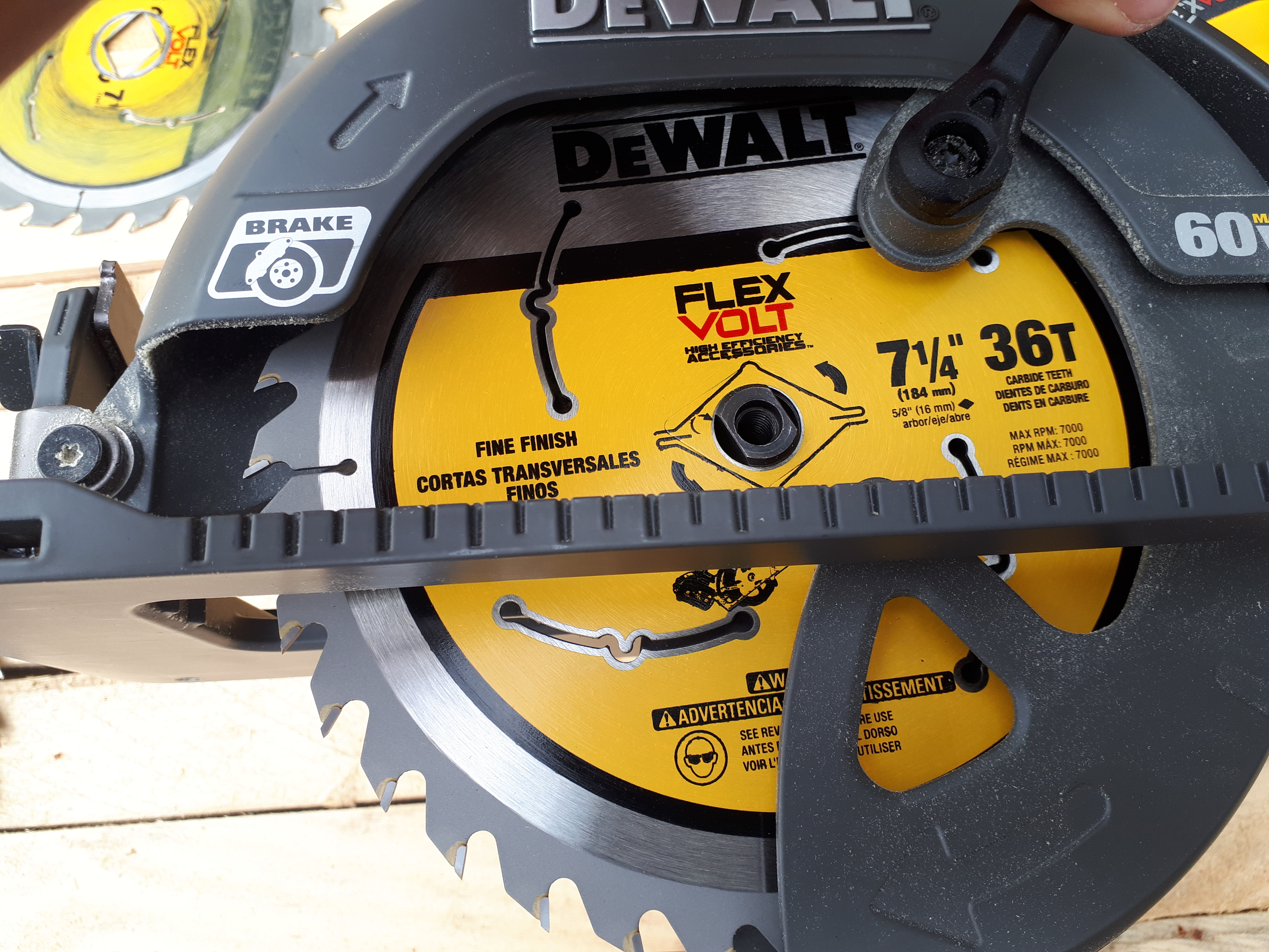

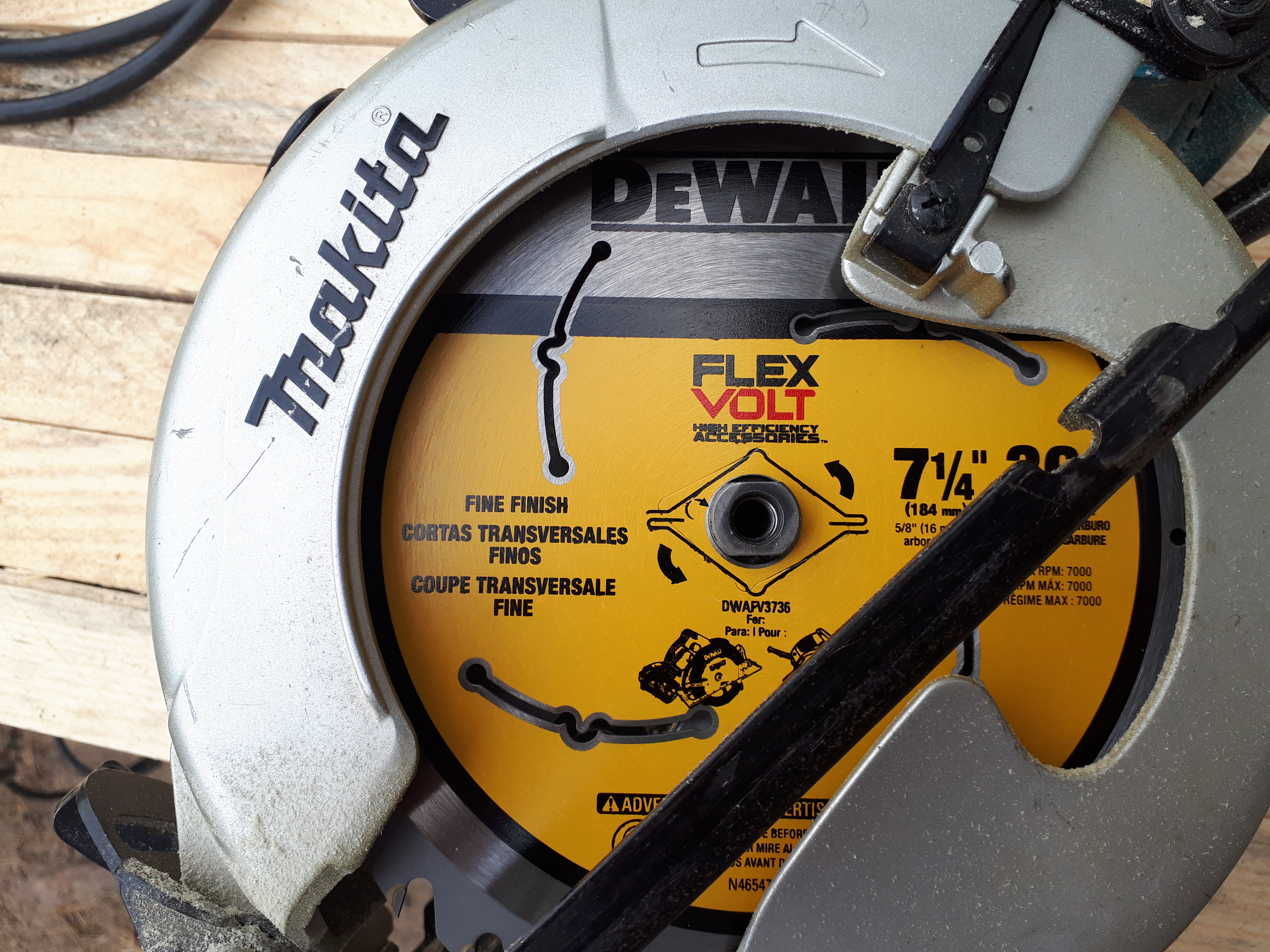

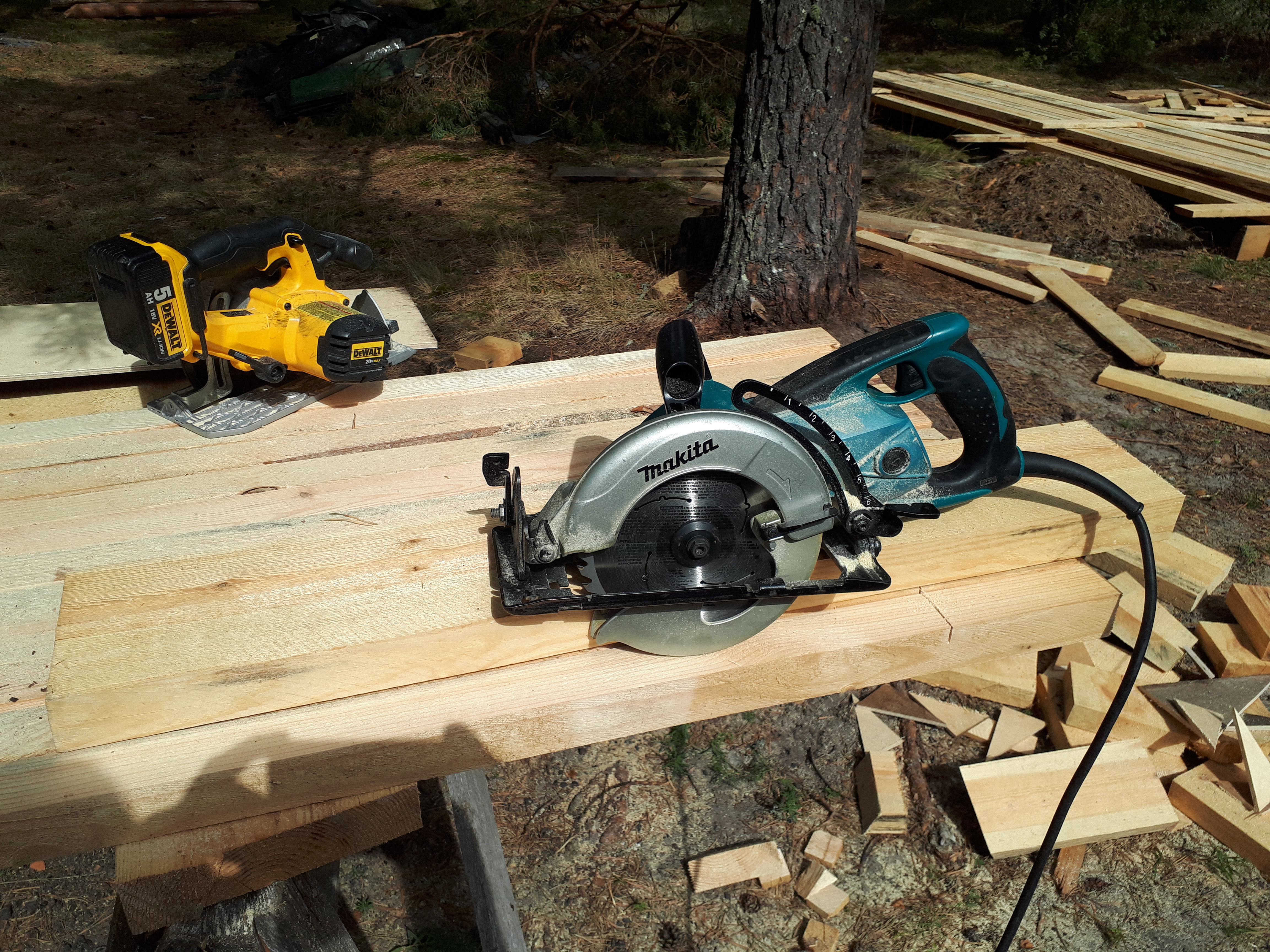

бегрол написал: По сравнению с Макитой кажется мощьнее - но и диски разные . Завтра попробую уравнять шансы - там видно будет .
Значит так - потестил ДВ и Макиту с одним и тем же диском - не уступает желто-черный бирюзовым . Это по меньшей мере .
бегрол
бегрол
Регистрация: 26.11.2011
Сообщений: 9053
19.08.2018 в 16:47:35
Хотя может дело в бОльших оборотах на ДВ - 5800 против 4500 на Макитке . Но сути это не меняет - хорош чертяка . Нравится .

На фото на ДВ и Маките диск наоборот стоит - это для того лишь , чтоб показать что диск один и тот же использовался . На 36 зубов .
бегрол
бегрол
Сообщений: 9053
19.08.2018 в 16:52:07
Посадочное на Маките тоже на 16 мм - диски на 30 мм встают через переходное кольцо .

19.08.2018 в 17:09:00
