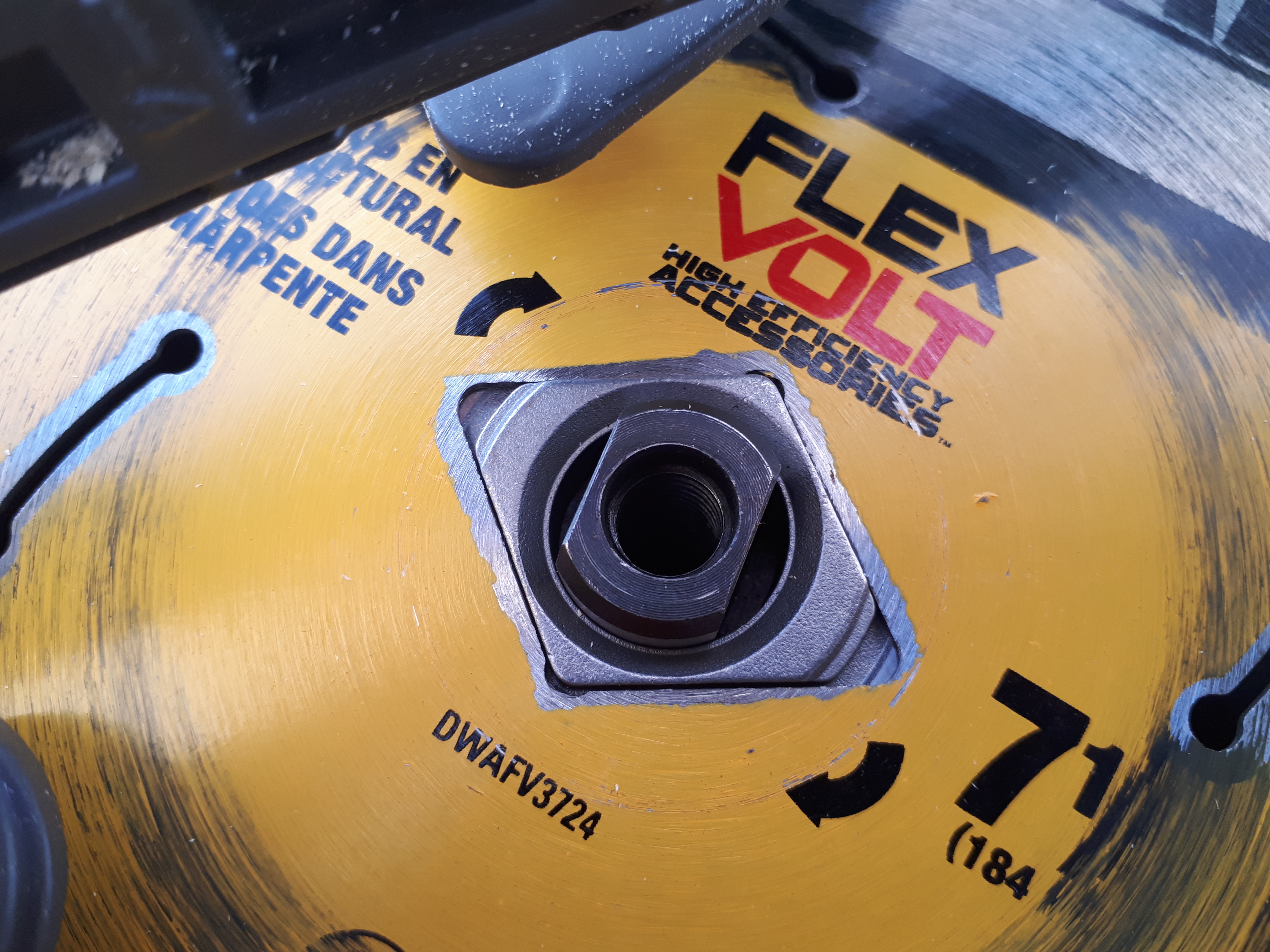

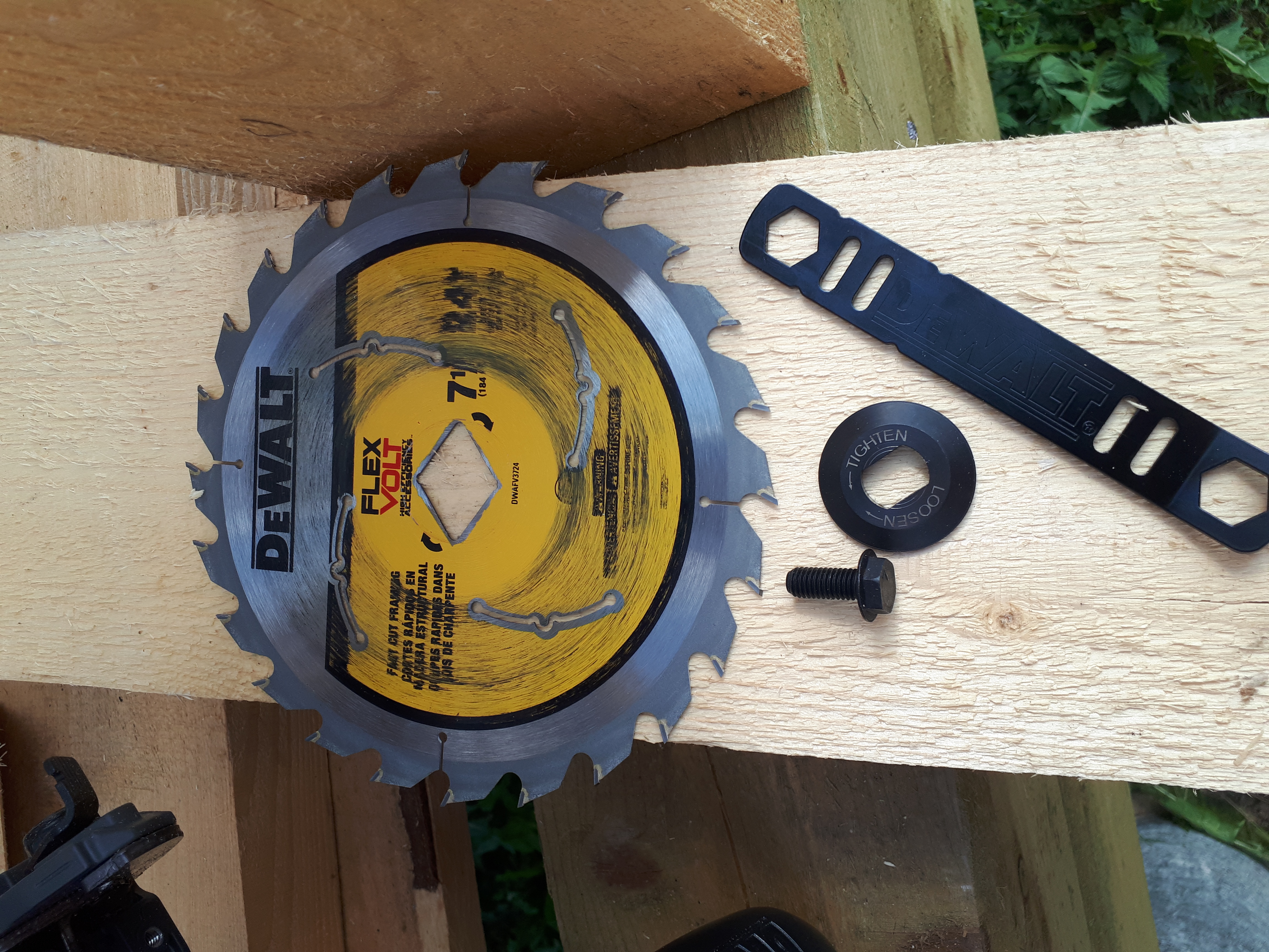

бегрол написал: Сам диск , ключ и посадочное :
бегрол, так всё-таки можно поставить на 577 диски с круглым посадочным?
ganushak
ganushak
Регистрация: 06.03.2012
Химки
Сообщений: 1648
03.12.2019 в 07:37:54
wyatt1985 написал: на 577 диски с круглым посадочным?
Да. Опорный фланец перевернуть.
