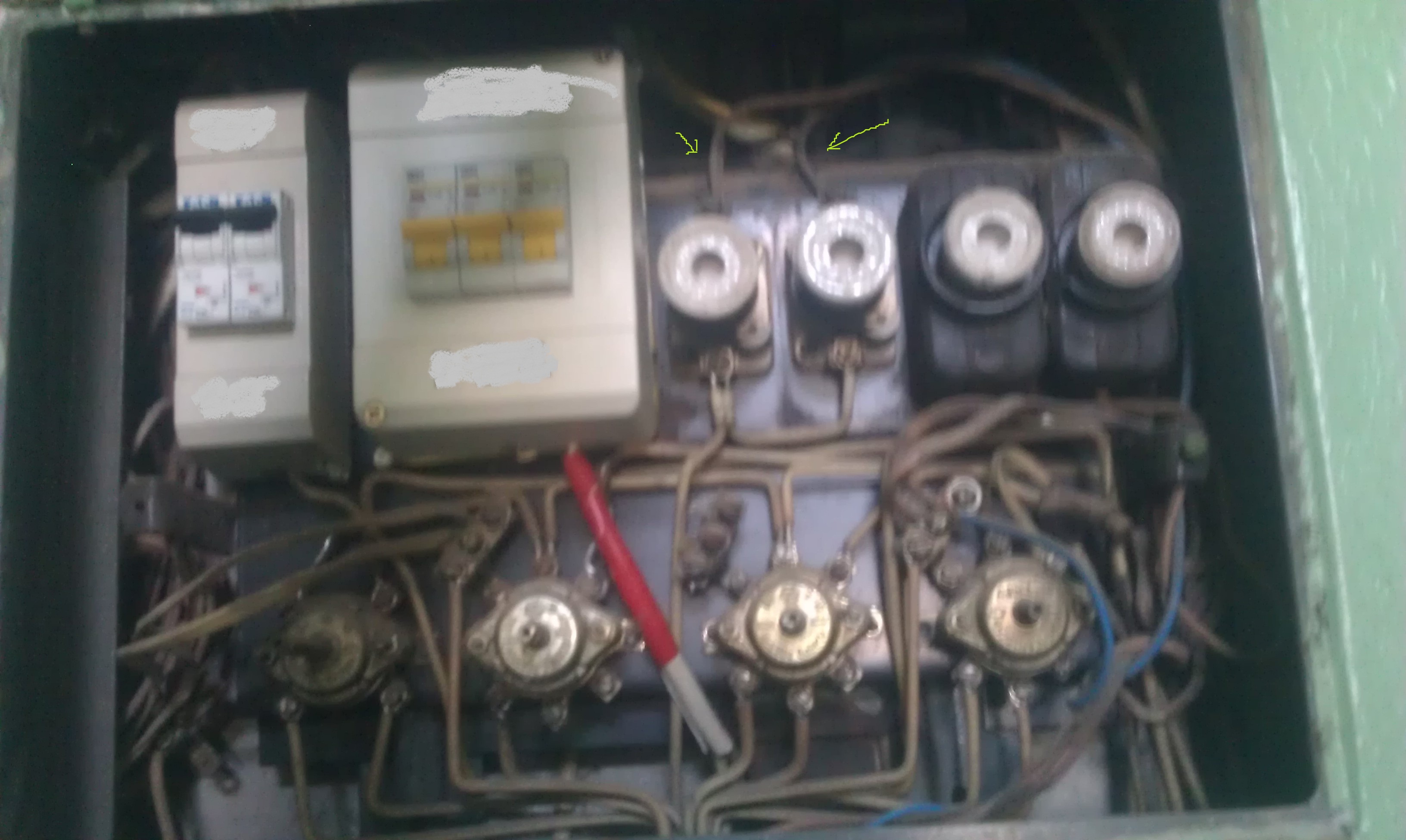

Здравствуйте. Необходимо подключить отдельный кабель для бойлера в третьи по счету открытые пробки.
Куда крутить кабель к фазе понятно (указанно зелеными стрелками и там можно не отключать напряжение, вынув пробку). В щитке уже отгорал ноль после к/з. Похоже, что он был на клемме пакетника под пробками. Теперь где искать два нужных нулевых провода? Открывать щиток и по кабелю смотреть куда тянется 4-й вывод нуля со счетчика? Тыкать индикаторной отверткой в контакты этого пакетника опасно (может ли коротнуть)? И для установки автоматов обесточить такой щиток можно только рубильником в подвале?

spoki написал: Теперь где искать два нужных нулевых провода?
Какие два? Рабочий ноль ищется индикаторной отвёрткой. Защитного ноля в этом щите нет. Совсем. Одно из доказательств в Вашем же тексте:
spoki написал: В щитке уже отгорал ноль после к/з.
В подвале, скорее всего, защитный ноль есть. На конце вводного кабеля.

судя по всему рабочий ноль - это двойной провод, так как он идет на 2 пробки, и до этого тянется от счетчика одним проводом на клемму или скрутку (пока сам щиток не открывал). То есть, звонить контакты пакетника (который под пробками находится, лампочка в отвертке не загорается - это рабочий ноль)? И как точно определить, что это ноль от нужной квартиры (ведь по идее должны быть еще 3 двойных нулевых провода на другие 3 квартиры)? По фото, что-то можете сказать или там ничего непонятно?

spoki написал: То есть, звонить контакты пакетника (который под пробками находится
Не лезьте к этому пакетнику, он до счетчика стоит. Ищите нормального электрика, который выкинет это пробочное говно и поставить нормальные автоматы и отдельный дифавтомат на бойлер.

сейчас нормальный электрик как специалист специализации на вес золота :swoon . Такой пакетник может фейерверк/пожар устроить при КЗ, если при откручивании/закручивании винта отвертка с контакта фазы соскочит на корпус щитка (рабочий ноль). Ну и ручки поворотные с них сняты, видно со временем внутри капитально иссохли. По логике к ними даже прикасаться опасно. Похоже рядом или с ними прикручены клеммные колодки и там как раз собраны нули.

spoki, «Теперь где искать два нужных нулевых провода?»
Где угодно. Судя по всему, старый дом с защитным занулением. По современному, грубо говоря, PEN прицеплен на корпус щитка, а каждый, кому нужен рабочий или защитный ноль, подключается к ближайшему болту. И так 40 лет. Ищущий, да обрящет ;)

Serge3leo написал: Судя по всему, старый дом с защитным занулением. По современному, грубо говоря, PEN прицеплен на корпус щитка
Ну ёлы ж палы. Какой нафиг PEN? Выше автор вопроса прямо писал:

имеет ли смысл тащить 2 вторую линию отдельным кабелем 2,5 квадрата еще и для стиралки (там же, где вторая пробка разветвляется перемычкой)?

spoki, имеет, и на неёё отдельный дифавтомат, или одно УЗО и два автомата.
