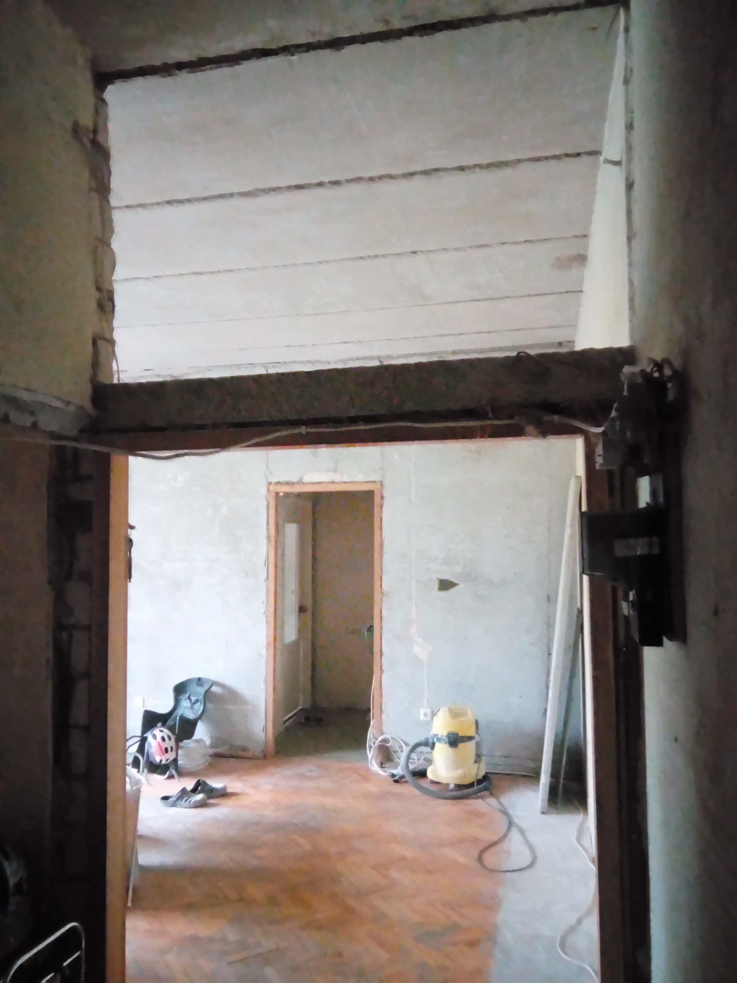

Разобрал кирпичную кладку над дверью, под ней осталась балка. Если я её уберу мне надо как-то укрепить оставшуюся стенку или нет? Стенка привязана к другой стене, т.е. сейчас она буквой Г, а раньше была Т (на фото видно).

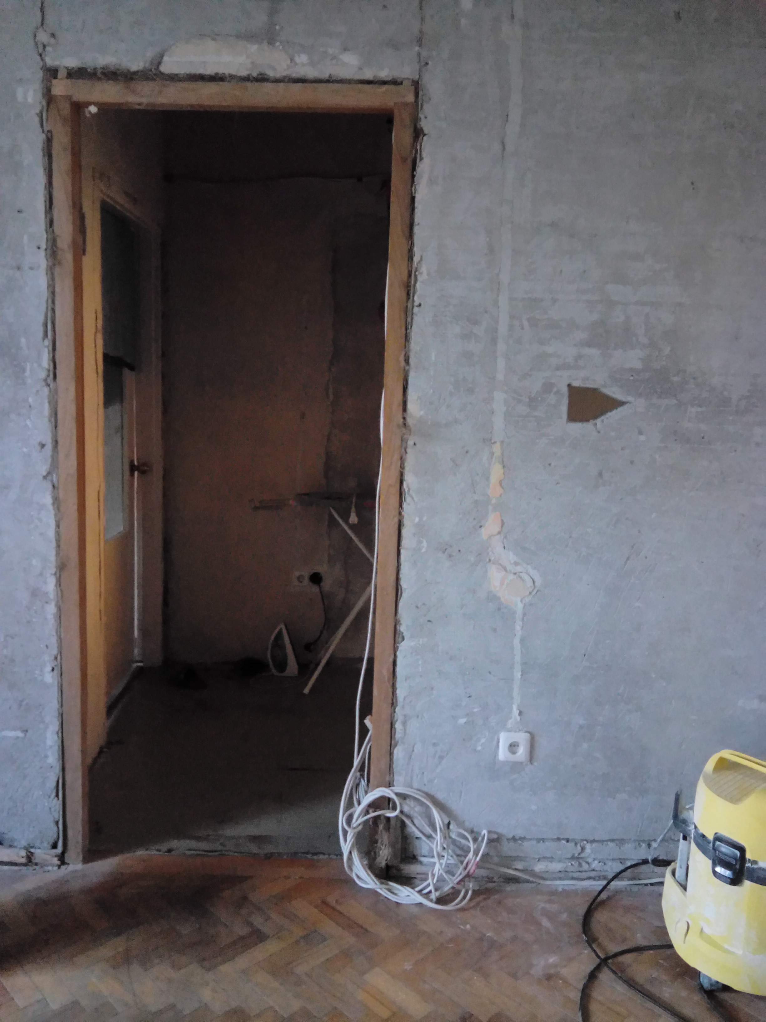

А здесь надо прорезать больший проём, до того места, где стрелка вырезана, и чуть выше. Стенка эта, если не ошибаюсь, гипсолитовая, вопрос такой же, нужно ли этот проём тоже как-то укреплять?

Карабас Барабас написал: Если я её уберу мне надо как-то укрепить оставшуюся стенку или нет?
Там рядом такая же соседняя перемычка опирается, вот её не задеть.
Карабас Барабас написал: сейчас она буквой Г,
Проём над дверью не в счёт. Если перегородка стоит, то всё в порядке, проверьте вертикаль.
Карабас Барабас написал: нужно ли этот проём тоже как-то укреплять?
Да, уголок. Проём лучше просто переложить. Проверить стену перед демонтажом проёма на устойчивость, обе части.
