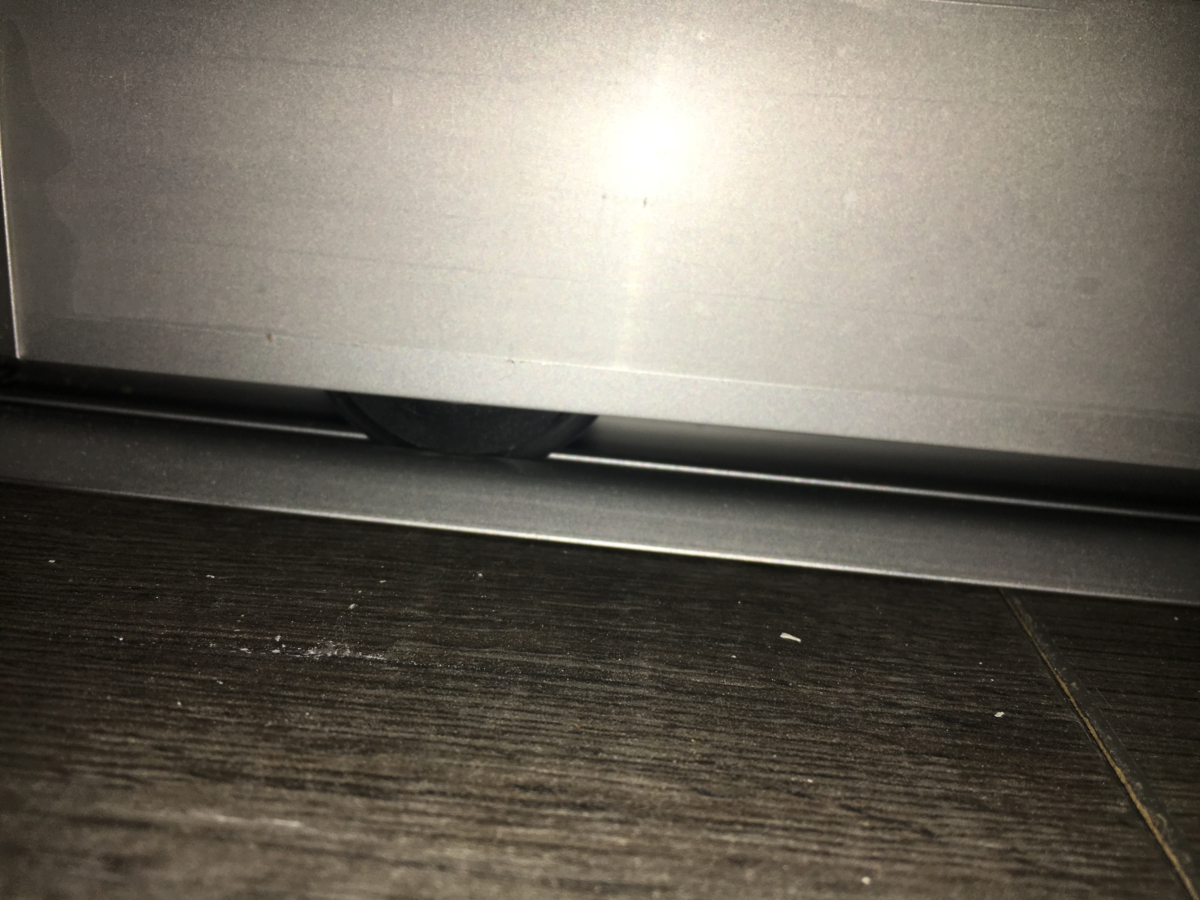

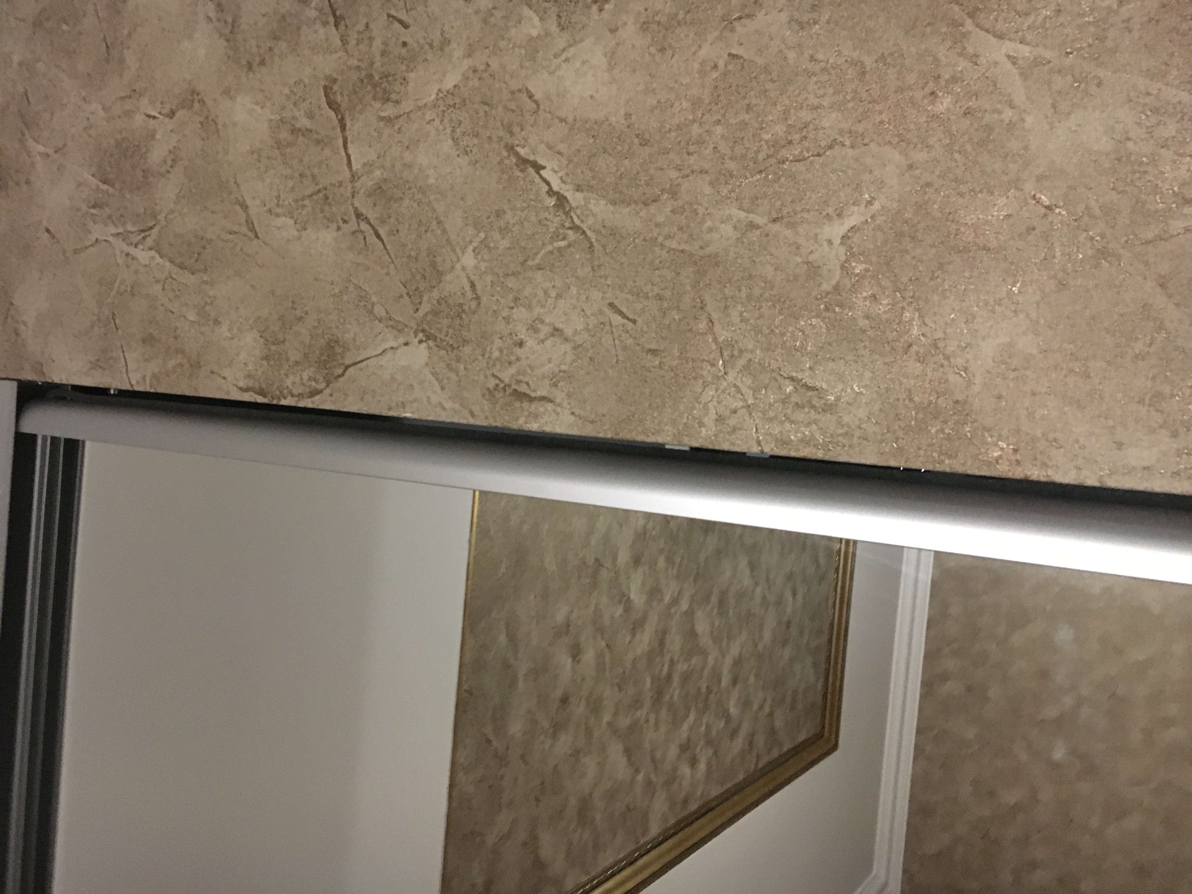

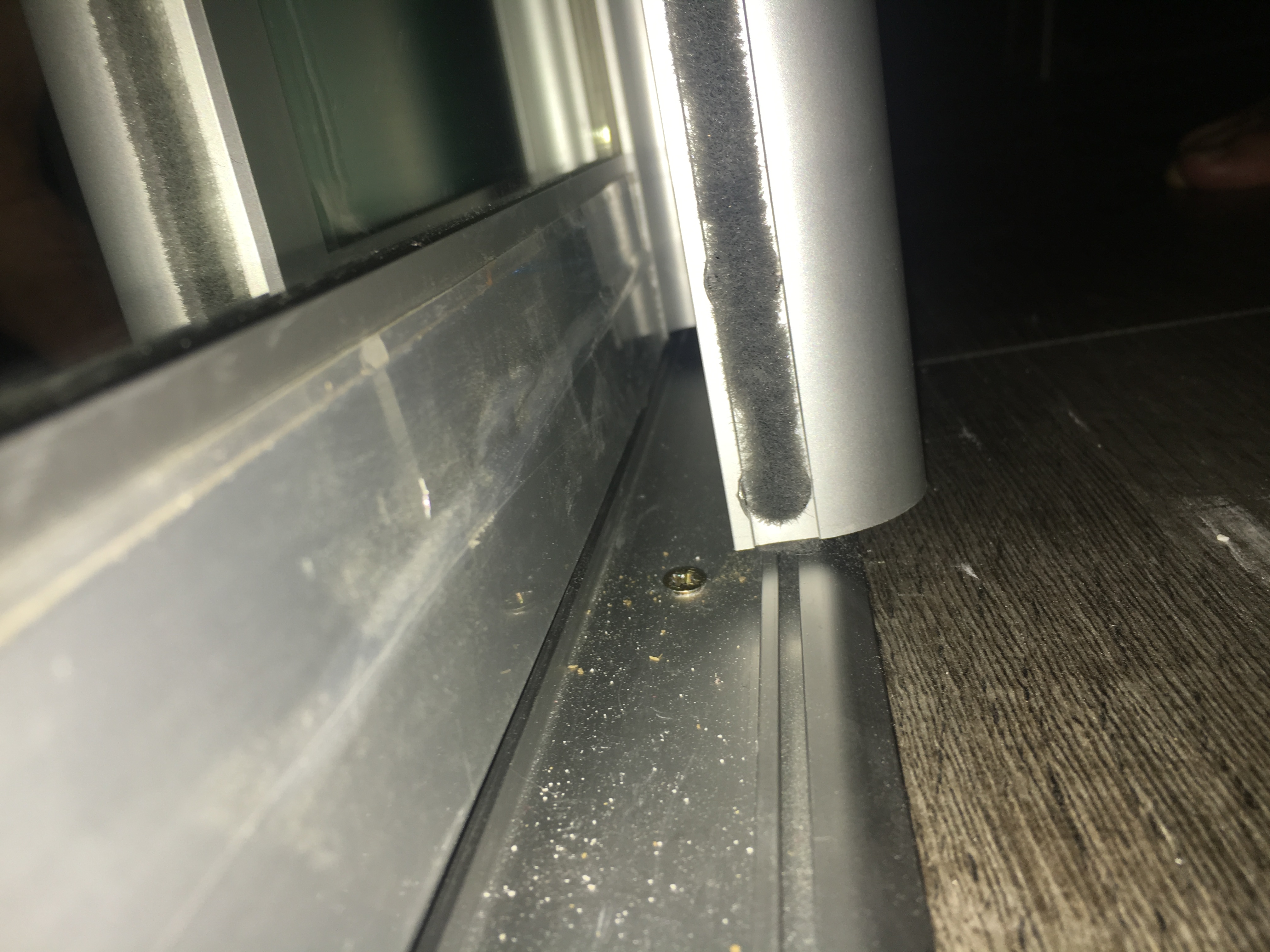

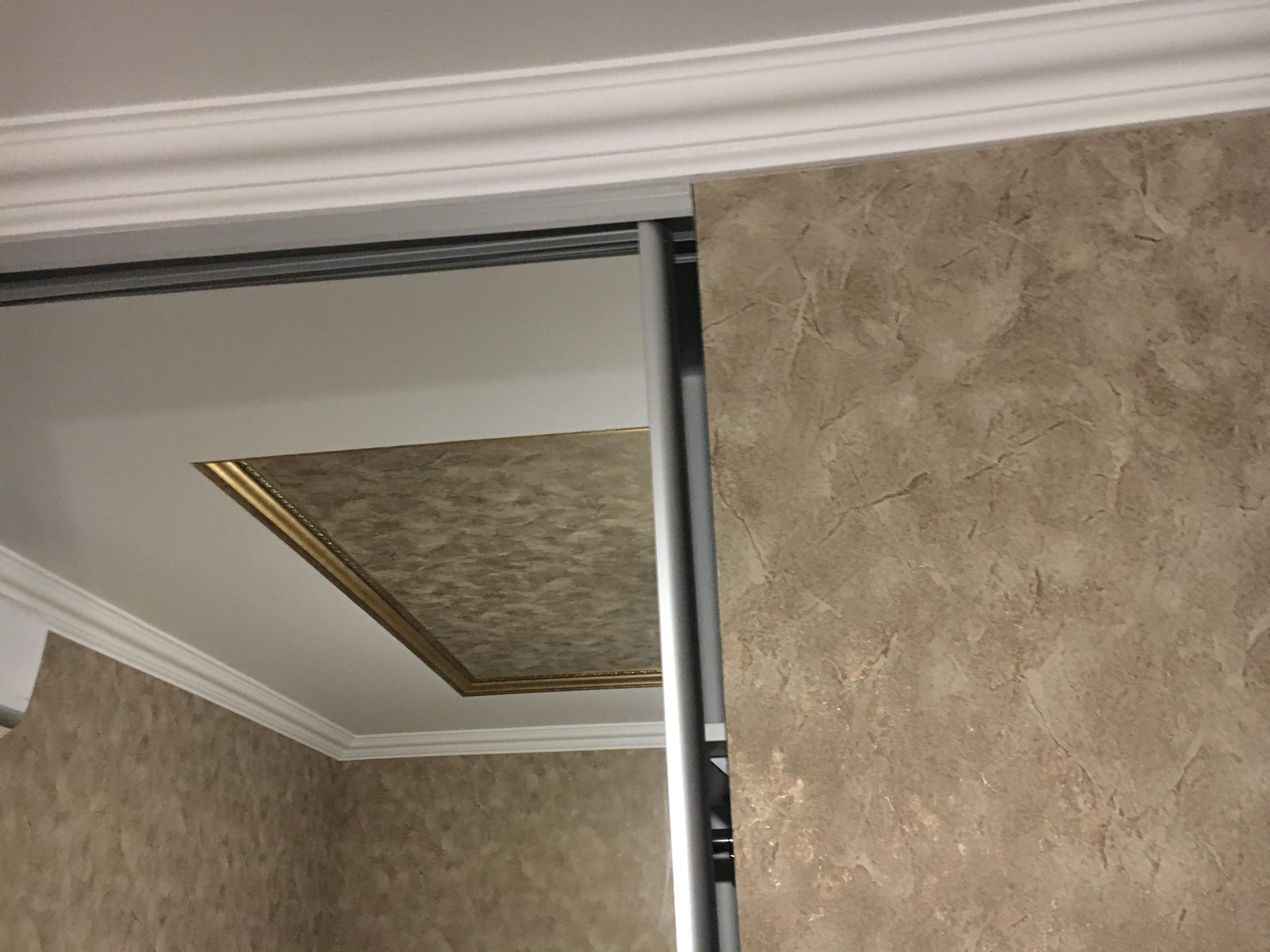

Господа эксперты, подскажи можно ли как-нибудь отрегулировать уровень дверки шкафа-купе?
Собрал появилась щель между дверкой и стеной. Но если прижимаю отошедший от стены край рукой то щель пропадает, при этом колесико остаётся в направляющем пазу. Возможно ли его как-то зафиксировать?

Отлепляете шлегель, суете в указанную дырку шестигранный ключ от конфирматов, и, вращая его по часовой стрелке, смотрите на результат.

morev60 написал: Господа эксперты, подскажи можно ли как-нибудь отрегулировать уровень дверки шкаф-купе?
morev60,
Сам долго мучился, на колесиках регулировочные винты есть
