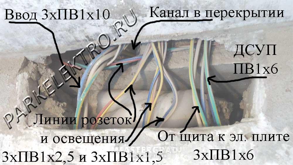

Какое сечение идет на ввод в П44-Т ? да, он толстый, но какой? в руках имею 6мм, так ввод похоже еще больше? десятка что ли?

ввод 10, на плиту 6, от узо к АБ по группам 6, от АБ групп на розетки 2,5 на освещение 1,5 сам спросил сам ответил )))
