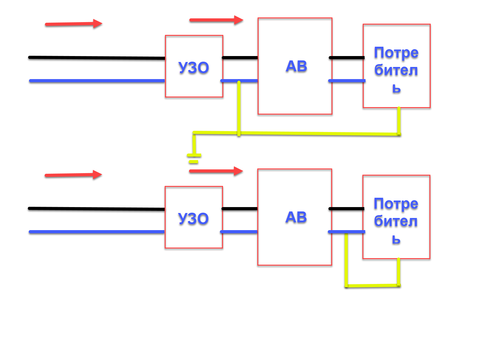

BV написал: Все проще - в первом варианте УЗО просто не взведется
Не, не проще. Оно зависит от наличия ДСУП и СПЧ. Если нет ДСУП в квартире и сторонних проводящих частей, соединённых с общедомовой СУП, то фаза может висеть на "занулённых" корпусах долго и счастливо.
Кстати, в одном из вышеупомянутых переполюсованных щитков в дачном доме фаза в какой-то момент оказалась поданной на металлическую раму щитка образца 1990 года, которую электрик лет 30 назад использовал в качестве рабочей нулевой шины. К счастью для обитателей дома, снаружи щиток имел пластиковый кожух и висел на сухой деревянной стене, поэтому эта фаза так никого не потревожила.

AlexeyL написал: BV написал: Все проще - в первом варианте УЗО просто не взведется
Вы картинку-то гляньте - там заземление нарисовано. К этому и написано...

BV написал: Вы картинку-то гляньте - там заземление нарисовано.
Там много чего нарисовано. В том-то и проблема, что автор картинки абсолютно не понимает, откуда это самое "заземление" берётся, и в каких случаях оно может (или должно!) иметь металлоконтакт с нулём трансформатора.
Сообщений: 138936
17.09.2018 в 17:59:14
AlexeyL написал:
AlexeyL, проблемы автора :)

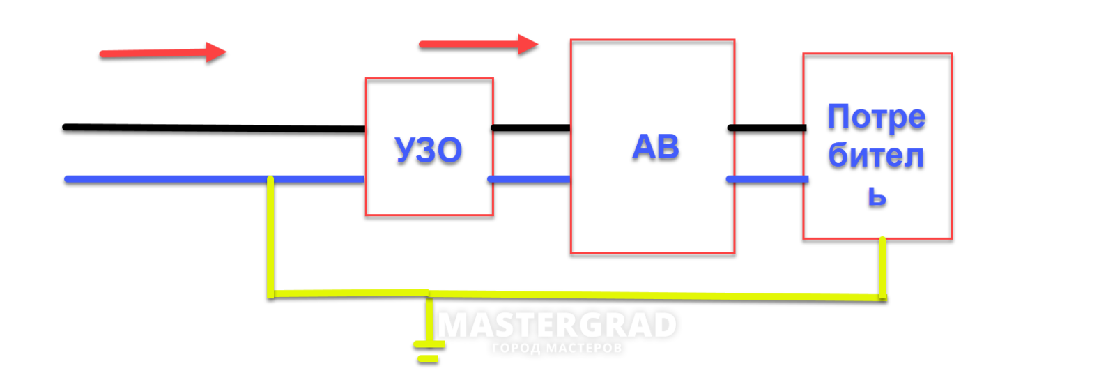

BV написал: Все проще - в первом варианте УЗО просто не взведется :D
Первая кратинка - вот эта. Тут не взведется УЗО? Разве?

Алекс-М написал: На мой взгляд, ПУЭ запрещает вот такие вариации.
Что абсолютно логично и правильно, ибо в таких ситуациях, при пробое на корпус УЗО не работает. При этом, конечно, касание фазы руками будет отработано ввиду того, что это образуется параллельное соединение и часть тока не вернется в УЗО.
А если перепутают выше фазу и ноль, то будет особенно весело :)
Но в первом варианте - когда ноль соединяется с землей ДО узо, но ПОСЛЕ вводного автомата, при перепутывании фазы и ноля в старшем щитке - произойдет КЗ, которое отработает автомат. Что, кстати, на мой взгляд очень хорошее решение, ибо в быту пользуются однополюсными выключателями и АВ, надеясь, что там всегда фаза разрывается (и на момент проектирования - там действительно фаза), но как конфигурация поменяется после применения пол литра спирта к подъездному электрику - кто знает. Вполне возможно, и ноль начнет разрываться. В случае же земления нуля перед УЗО - сколько спирта не влей в электрика - фазу с нулем ему будет перепутать сложно.
Алекс-М, я про первую картинку из этого сообщения.

BV, тут да - ввел в заблуждение. Узо не взведется ни там ни там в ТОМ посте. Так что можно подключать в принципе тоже - вреда-то не будет :) Правда ничего не будет работать.
А вот по картинке в предыдущем посте - УЗО будет работать корректно.
Пока что я считаю допустим по ПУЭ в 1-фазной сети соединять землю ДО УЗО. По крайней мере никаких противоречий я не нашел.
