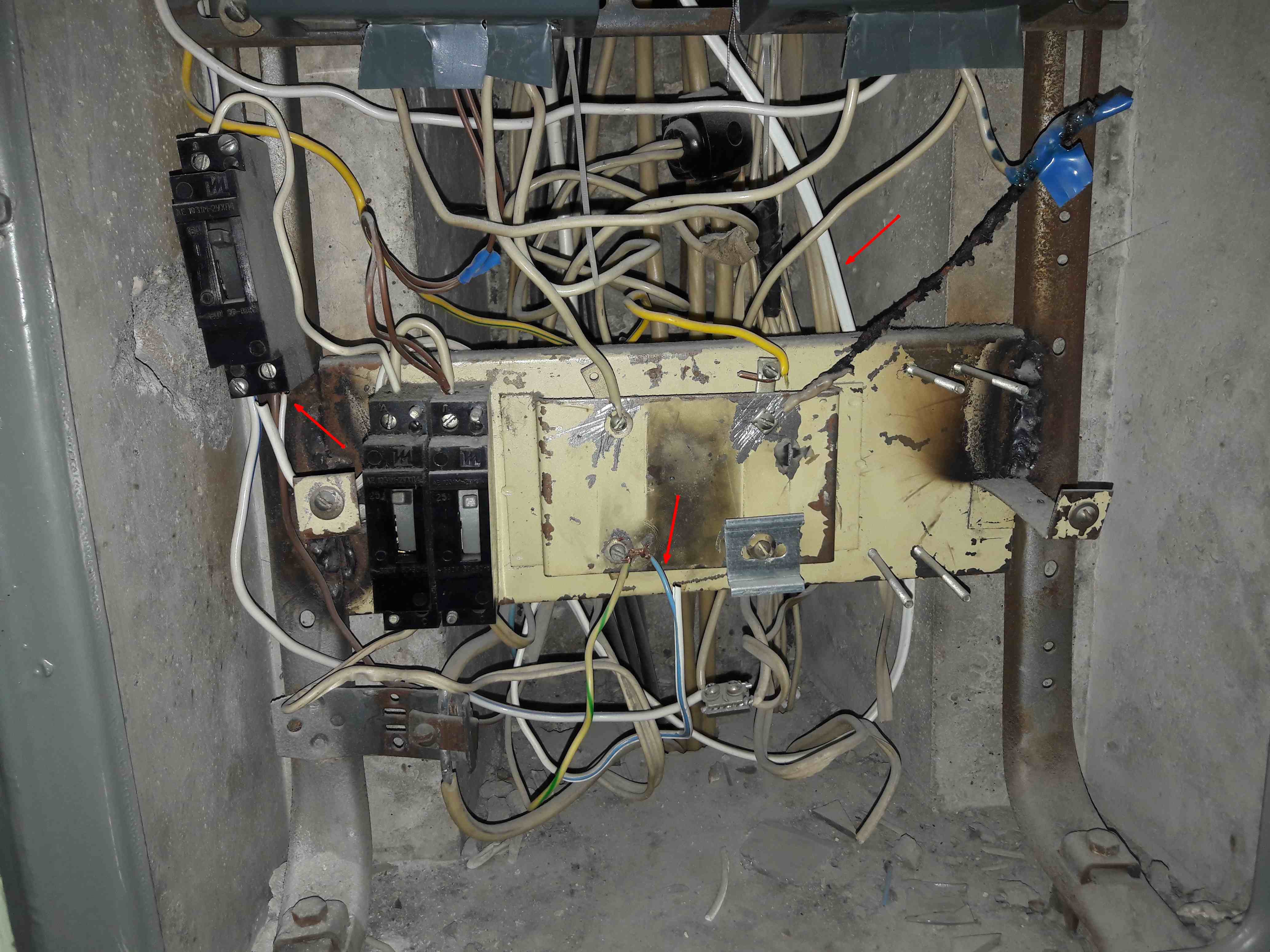

1) При попадании фазного напряжения на металлический корпус прибора вследствие нарушения изоляции произойдет отключение автомата или УЗО. Что произойдет в случае если нулевой провод попадет на корпус прибора (А - если есть автомат и УЗО, Б - если нет автомата и УЗО)?
2) В чем минусы зануления по сравнению с полноценным заземлением ?
3) Как проверить, что реализовано в квартире: заземление или зануление ? Прозвонкой нулевого и заземляющего провода можно ?
4) Есть ли здесь заземление:
Раньше у соседей с правой стороны стояли автоматы. Теперь их нет. Я так понимаю они их перенесли к себе в квартиру судя по проводу в левом углу. Непонятно что еще за белый провод, который идет в их квартиру и подключен одним концом к нашему автомату (левый верхний), а другим концом (синим) к корпусу щита где заземление. Что это за провод ? (на фото отметил стрелками)

SJvl, В том щите всё не так ;) Если нулевой попадёт на заземлённый корпус, УЗО обычно тоже срабатывают, автоматы нет, ну про минусы зануления тут уже много сказано, при обрыве нуля фаза будет на корпусе.

Slavka.sav, если узо нет и нулевой попадет на корпус, напряжение будет на корпусе ?
По щиту я уже понял ))) Что скажете по поводу белого провода ?

SJvl, По разному может быть, при нормальном режиме между нулём и землёй если и есть напряжение, то небольшое, при авариях может быть.
