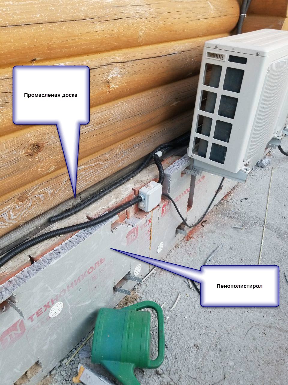

Всем привет! Необходимо проложить кабель вокруг фундамента. Подскажите, друзья, какое из двух зол лучше выбрать. Дано : кабель в металлорукаве в ПНД изоляции. Ввг-ПНГ(А)-lstx 3х1.5 Нагрузка : 4А на каждый кабель (инверторные кондиционеры). На защиту стоят АВ 6А. Будет в 2-м рукаве проложена группа из двух кабелей - каждый к своему потребителю. Длина участков : 30м и 10м.
Фундамент изнутри зимой прогревается батареями. Утеплен снаружи пенополистиролом. Сверху еще будет металло либо ПВХ сайдинг. На верху - металлический отлив.
Собственно как лучше проложить : по верху фундамента под отливом, рядом с промасленой доской и обработать ее неомидовским антипиреном? Либо прорезать 50мм штробу в пенополистироле - до кирпича, и проложить в этой штробе, а края пенополистирола обработать розовой монтажной пеной?
Возможно, какой-то другой вариант? По стене не очень хочется тянуть ввиду нарушения эстетики.
Еще вариант - не мучаться, и просто проложить внутри подвала.

Алекс-М, Проложить в пнд трубе под отливом.

Алекс-М написал: Еще вариант - не мучаться, и просто проложить внутри подвала.
Лучший.
Самый логичный .

igor1 написал: А металлорукав то зачем? Он что полезное может сделать?
Логика следующая : 1) ПНД труба не обладает пожарной защитой. ПНД горит, например. Металлорукав при локальном нагреве кабеля выполняет роль радиатора. Так же он сдержит распространение огня. 2) В доме могут быть мыши. ПНД от них не спасет, равно как и черная гофра (ПНД). 3) Черная гофра : не защищает от мышей, может быть повреждена легче чем металлорукав. Например, строителями. 4) Серая гофра - не применяется на улице ввиду того, что деградирует под УФ, и ломается при низких температурах. Диапазон температур у серой гофры около -20. 5) С гофрой неудобно работать. Металлорукав хораздо более гибкий и через него гораздо комфортнее прокладывать кабель :) Металлорукав менее склонен к изломам в процессе монтажа, нежели гофра. При этом, изломы металлорукава более заметны, нежели у гофры.
6) В нашей местности нет арматуры для герметичного завода гофры в коробку, а для металлорукавов есть - завод гофры через мембраны - я бы руки отрывал таким :D 7) Металлорукав усиливает защиту УЗО и АВ следующим образом : при КЗ либо ином повреждении кабеля, фаза может коснуться металлорукава (он должен быть заземлен конечно же), что есть хорошо - сработает УЗО, либо сработает защита от искрения. Таким образом, вероятность срабатывания автоматики при нештатных ситуациях, ПОВЫШАЕТСЯ, тем самым повышая надежность системы защиты. Вот такие у меня аргументы касательно черного металлорукава.

Алекс-М написал: ПНД труба не обладает пожарной защитой. ПНД горит, например.
ПВХ покрытие тоже горит, мах. может быть НГ - не поддерживающая горение. Металлорукав тоже не соответствует требованиям пожарной безопасности. Плюс у него скорей всего в соединении витков ХБ нить. Тогда как мин. Вам нужно искать металлоркукав с асбестовым наполнителем. Плюс металлорукав не дружит с улицей от слова ни как ржавеет и ХБ наполнитель гниёт. ПВХ покрытие только усилит данные косяки. Поэтому
Radio написал:
Лучший.
Данный способ идеальный. Хотя можно в металле ссылка проложить, но скорей всего земноводное не только будет душить но и громко квакать. Есть ещё сильфонная гофра ссылка, но цена тоже не гуманная.
