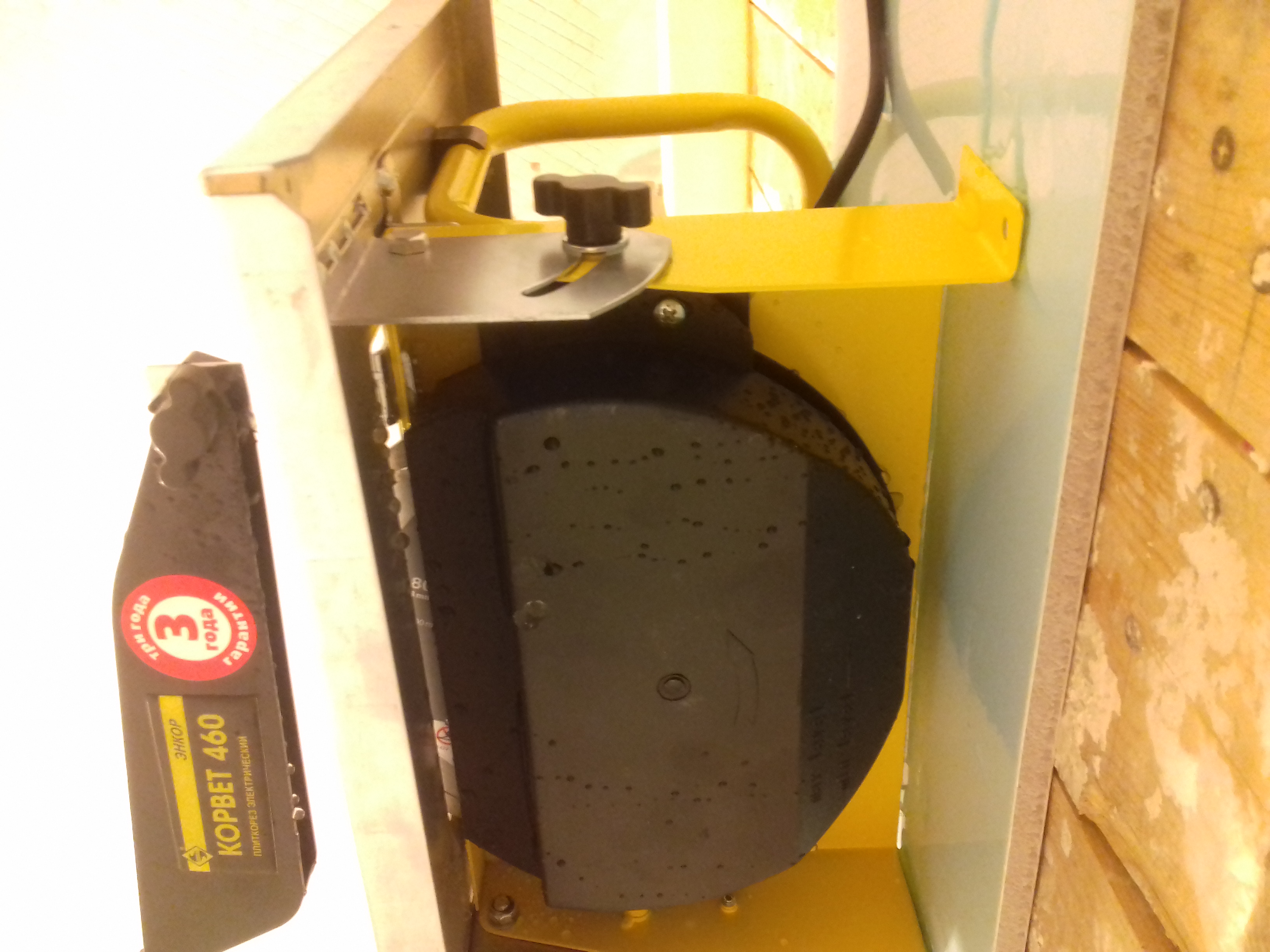

Электрический плиткорез корвет 460 при работе за десяток секунд выбрызгивает всю воду из поддона на стол вокруг себя. Вода стекает не в поддон, а на стол. Собрал по инструкции. Как с ним справиться?

Диск мне еще бошевский продали, по виду он как идущий в комплекте, только разрисованый бошем. Но на маркировке диска перечеркнутый кран с водой, обороты до 8500, нарисована болгарка. Им всухую можно?

AndyMirror, корыто на фото я убрал. Кстати, в инструкции задняя планка кожуха нарисована при монтаже так, что сама касается дальней стенки и остается зазор с внешним кожухом 5мм. Если перевернуть, то кожух снизу плотно смыкается. остается только маленькое отверстие. Воду выбрасывает и в одном и в другом случае.
Диски точно похожи по геометрии. И кромка, и сам диск. Я бы на глаз (без раскраски) не отличил. Бош взял только ради более высокого качества и для исключения биения. На комплектные диски отзывы не очень.
Попробую применить совет большинства - уровень до минимума касания диска и большой поддон.

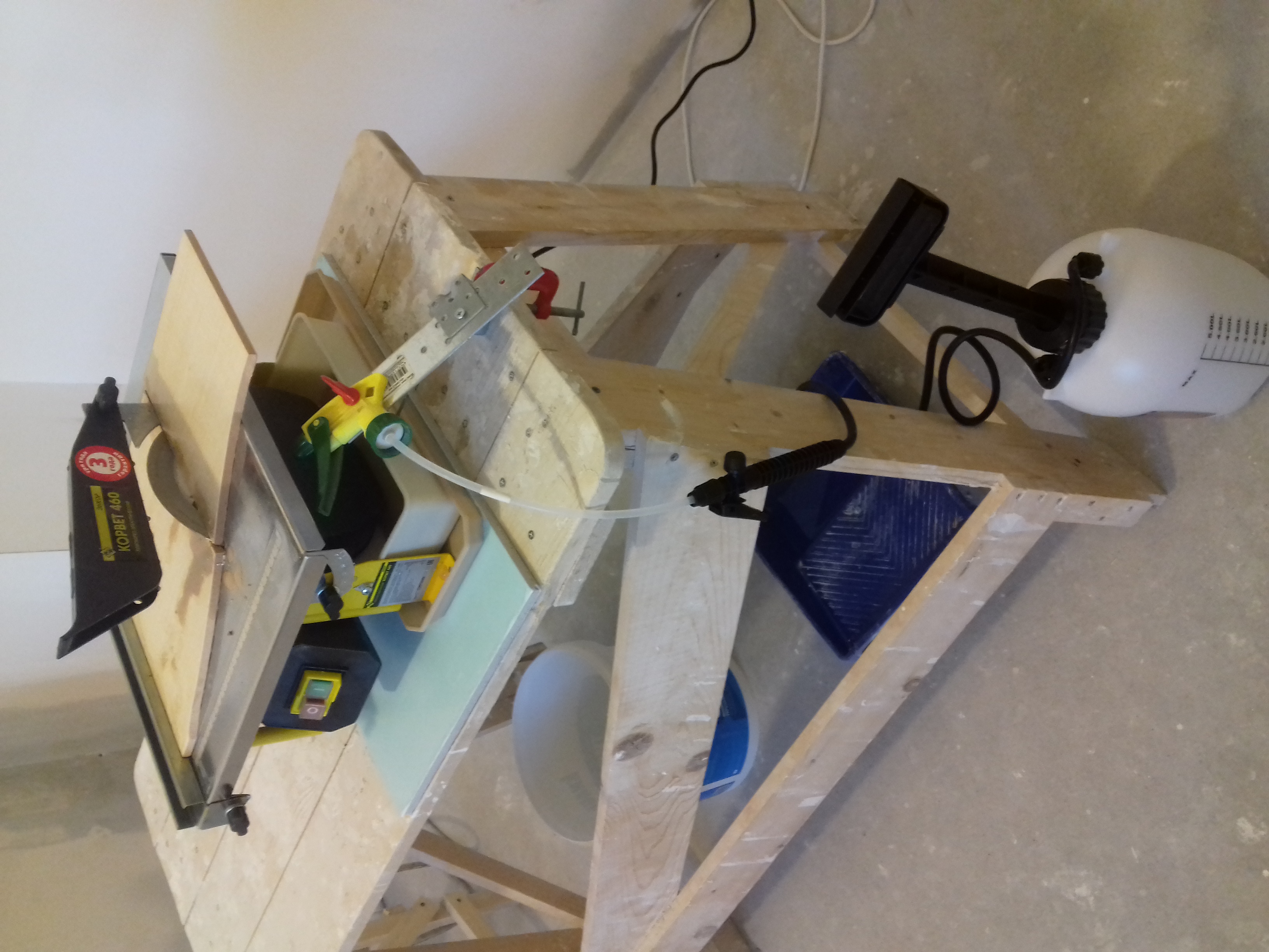

Доработка. Садовый распылитель и брызгалка для бутылки. Распылитель дает напор воды, у него на ручке фиксирующийся курок. Бутылочный распылитель регулирует напор и форму струи. Под станком дополнительный поддон для цветов. После пробной плитки вокруг чисто. Изначально корыто без воды.

Грэй, да родной такой же абсолютно, только без маркировки. Может режет хуже, может бьет. Бош снимать не хочу, хорошо встал и пробные резы удачные. С самодельным податчиком воды очень хорошо стало.
