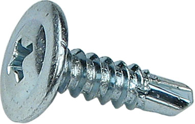

Здравствуйте уважаемые форумчане! Столкнулся со следующей проблемой. Имеется металлический лист, прикреплённый ко второму металлическому листу саморезом со сверлом, похожим на тот, что на картинке. Судя по всему саморез пока стоял - погнулся, и выкручиваться с помощью отвёртки не желает. Физически доступа к задней стороне скреплённых листов нет, доступ только со стороны головки самореза. Пытался высверлить этот саморез сверлами по металлу - они металл шляпки не берут. Пробовал победитовое по бетону на высоких оборотах - тоже никакого результата. Чем высверлить саморез?

Попробуйте докрутить с большим усилием, шляпка просто срежется. Можно и молотком постукать через обычную или ударную отвёртку.

Нагревание шурупа, впрыскивание керосина если это возможно конечно и если шлиц еще жив.
Вообще нормальная отвертка должна либо выкрутить шуруп либо свернуть ему голову. Ну а если там уже швах, то маленьким болгарским инструментом

strider1978 написал: Попробуйте докрутить с большим усилием, шляпка просто срежется. Можно и молотком постукать через обычную или ударную отвёртку.
strider1978, А как докрутить можно чтобы большое усилие создать? Плоскогубцами не подлезть.

Я сломаный и переточеный бур ставлю в перфоратор, главное нажать посильнее и шляпка отлетает.

если железо тонкое -типа 0,5-0,8 мм -попробуйте просто выдрать его,подсунув под шляпку острую шлицевую отвёртку,или стамеску...

Спасибо большое всем за помощь. Действительно, пропилив дремелем в качестве маленькой болгарки глубокий шлиц удалось ослабить шляпку и, вставив в него щлицевую отвёртку выкрутить саморез удалось.

Vldmr, Ударная отвертка. Шурик с тангенциальным ударом.

Левостороннее сверло, из тех, которые кладут в комплект к экстракторам, очень хорошо помогает. На мелком крепеже часто до самого экстрактора дело не доходит, выкручивается в процессе высверливания отверстия под экстрактор.
