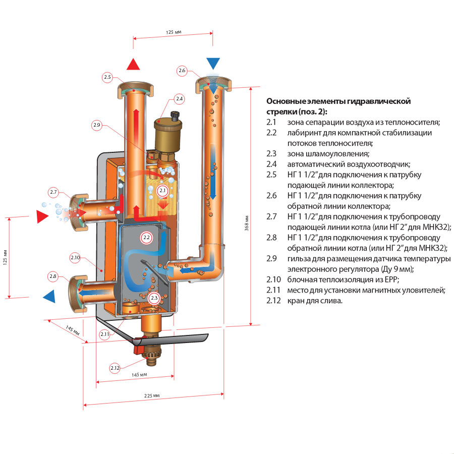

Здравствуйте.Подскажите из чего сделана перфорация в пункте 2.1?Может ли она забиться грязью из системы?

Vovan_number_one написал: Может ли она забиться грязью из системы?
Может забиться даже прямой участок трубы. В сетках, перфорациях вероятность забиться выше.

Я спрашивал не про нужность гидрострелки,а про то может ли забиться эта перфорация,потому что складывается такое ощущение что она забита.

Vovan_number_one написал: спрашивал не про нужность гидрострелки,а про то может ли забиться эта перфорация?
Зависит от качества подготовки теплоносителя, и еще от того являются ли трубы кислородопроницаемыми.

Inch1964, Значит может.Поселковая вода после 3-ех фильтров.Это получается перед ней лучше грязевик поставить?И как промыть ее?

Подскажите, пожалуйста. Погружная гильза для размещения в ней термодатчика, какая резьба у гильзы - G1/2" ? На схеме она 2.9 обозначена ссылка И что значит (Ду 9мм)? Диаметр углубления что ли?

PaulIV написал: что значит (Ду 9мм)?
Диаметр условный - соответствует 3/8".

PaulIV написал: резьба у гильзы - G1/2"
Обычно да.

А внутренняя М10?

PaulIV написал: Диаметр углубления что ли?
Ду - обычно диаметр условного внутреннего прохода трубы. Условность в том, что этот проход был в британской трубе века девятнадцатого. Внутренний диаметр успел вырасти. Неизменными остались наружный диаметр трубы и размеры резьбы на ней, которую называют BSP. Вас больше должен заботить вопрос, как уравнять расходы в первичной и вторичной секции стрелки.
Диаметр отверстия, куда засовывают датчик температуры, обычно терморезистор, упакованный в герметичную цилиндрическую гильзу.
